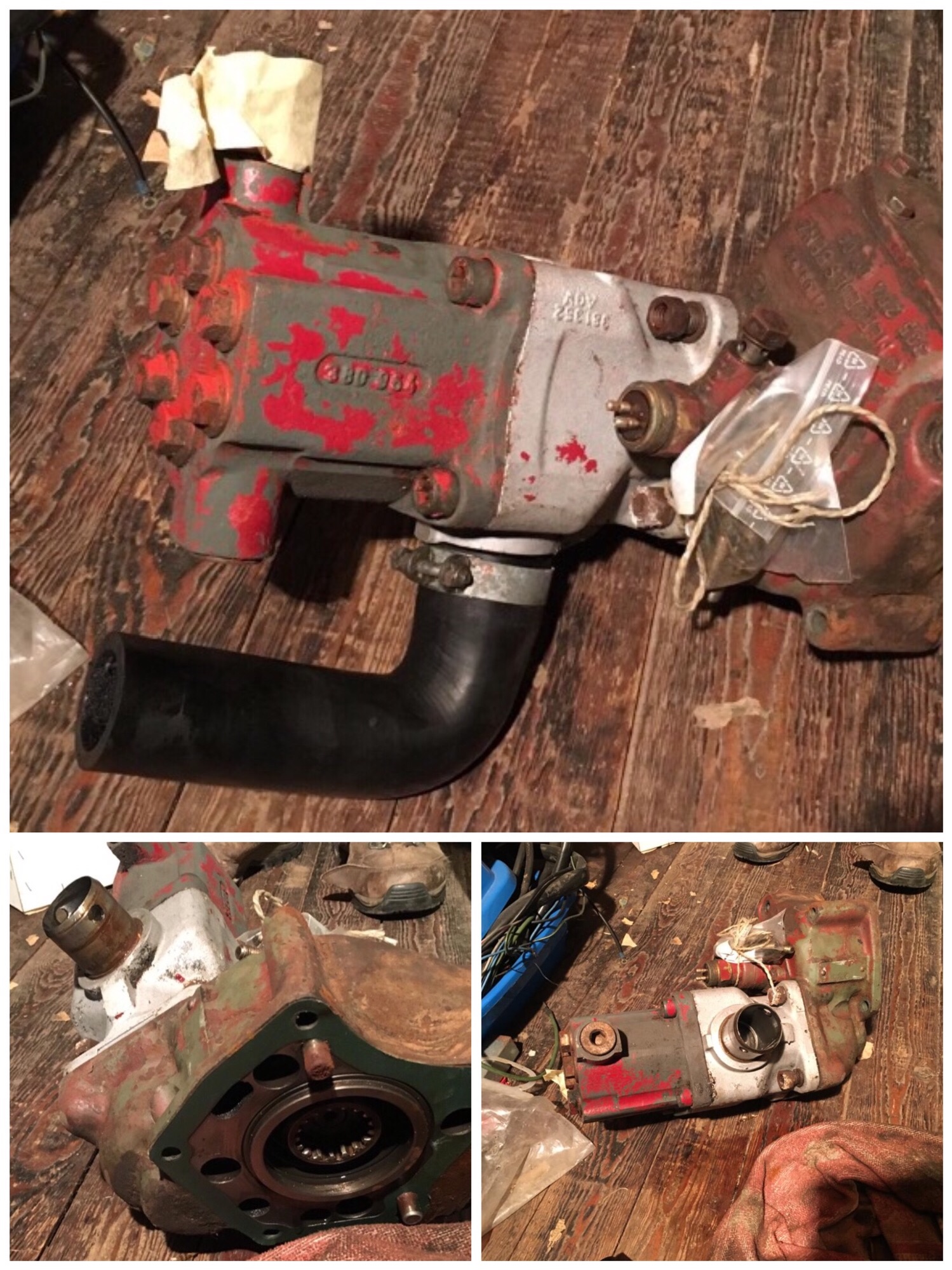

Hallo, zusammen mit unserem 1317 AK haben wir diesen Nebenantrieb, der nicht mehr verbaut war bzw. lose mitgegeben wurde, erhalten. Angeblich soll er zum G3-Getriebe passen. Frage: um was für ein(en) Typ/Modell Nebenantrieb handelt es sich? Folgende Daten konnte ich außen am Gehäuse ablesen:
Meiller: 381352AGV; 380964
Mercedes-Benz: 3352640901
Ist das was Zusammengeschustertes?
Bevor ich es zum Verkauf inseriere, möchte ich wissen was ich da überhaupt anbiete.
Vielen Dank für eure Hilfe
Gruß, Stefan

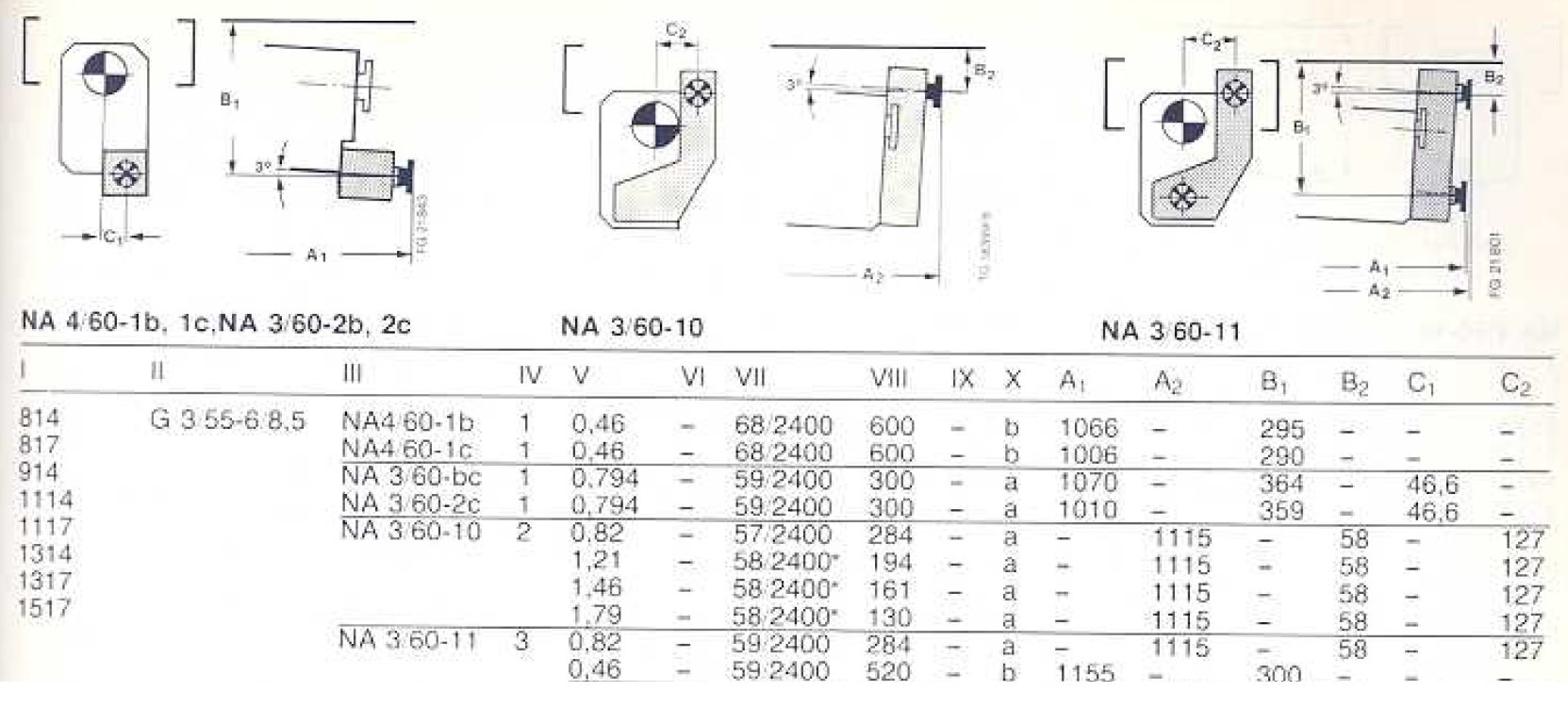

Die Nummer des Nebenantrieb-Gehäuses lautet korrekt 385 264 09 01, nicht 335 264 09 01 …
Es handelt sich um den an Deinem LKW (mit Getriebe G3/55-6) ab Werk montierten Nebenantrieb. Laut Deiner Datenkarte wurde der Code N05 = Nebenantrieb Vorgelegewelle (2c) bestellt. Dieser Code verweist auf die Sonderausstattung SA 20303/04, in der die zugehörigen Teile zu finden sind. Der Nebenantrieb paßt an alle G3-Getriebe und ist zur direkten Aufnahme einer Hydraulikpumpe vorgesehen. Der genaue Typ des Nebenantriebs ist NA 3/60-2c.
Die Meiller-Pumpe wurde wohl nachträglich vom Aufbauhersteller zusammen mit dem Kippaufbau montiert. Das ist nicht ungewöhnlich.

Re: Identifizierung Nebenantrieb unbekannten Typs
Hallo Pirx,
wieder mal vielen, vielen Dank.
Die Gusskörper sind mit erhabenen Zahlen (Anguss) ausgestattet, die 8 ist in der Vertikalen halb weg (wohl Gussfehler) dadurch wurde daraus 'ne 3, sorry, hatte ich fehlinterpretiert.
Es hat sich auch schon ein Interessent gemeldet.
Folgende Zusatzinformationen wurden mir auch noch soeben zugespielt:
A3812606105 _NA 3/60-2C_
Nicht, dass Notwendigkeit bestünde Deine Ergebnisse zu untermauern, aber es wurden von dem Interessenten auf einem anderen Kanal genau die gleichen Angaben gemacht, wie sie vorher von Dir kamen.
Gar nicht mal so billig das Teil in neu, und dann hängt da ja noch die Meiller-Pumpe dran. Dürfte schön was bei rumkommen
, naja LKW und Aufbau feiern noch diese Woche Hochzeit. Honeymoon...
_neu: 2.208,43 €_
_neu: 2.208,43 €_
