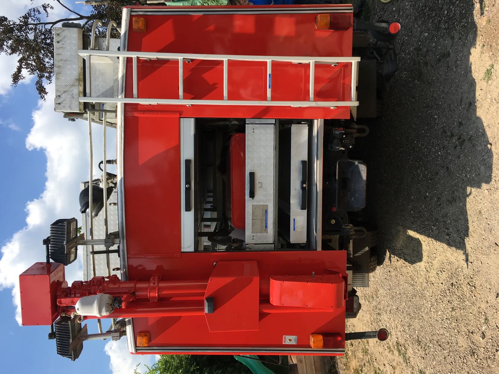

wenn man nach einem langen Tag beim Rückwärts einparken eine Sekunde mal nicht aufpasst.......die Deichsel vom Anhänger ist in der Leiter gelandet :wack: :wack: :wack:
Im Anhang liegt das vorher-nachher....
irgendwie dreht es die Bilder nicht so, wie ich es gerne hätte :eek:
Es hat die Leiter vom Iveco Magirus 120-25 RW2 erwischt..... kleiner Schaden, aber Groß ärgerlich.
Jetzt meine Frage: wie würdet Ihr das reparieren, oder hat jemand zufällig noch eine Leiter übrig?
Denn ich habe nicht sehr viel Vertrauen in kalt verformtes und wieder zurück gebogenes Aluminium.
Danke und Gruß

#2 Beitrag von Weickenm » 2019-05-06 22:49:00
Servus Peter,
Das Alu muss ja nix können. Die paar mal rauf und runter wird das Alu schon abkönnen.
Ich würde mir da keinen Harten deswegen machen.
Einfach zurückbiegen und gut ist :)

#3 Beitrag von Mac Dee » 2019-05-06 23:16:26
Hallo Florian,
ich denke da nur an die "lieben" Worte des Herrn von der BG, als er bei mir eine Aluleiter mit kleinem Knick gesehen hat....... :spassbremse:
und ich bin nicht der Leichteste....und durfte schon mal an einem einfachen Wildschweinloch im Boden meinen Fuß hängen lassen.....als Selbstständiger in einer Arbeitsspitze war das für ein halbes Jahr kein Spaß.
Ja, ich mache mir einen Kopf über bestimmte Dinge :search:
Solange ich keine Lösung habe, lasse ich es erst mal so, denn auf dem Dach sind ja nur die Ersatzräder und die Abschleppstange.

Servus Peter,
Du könntest das ganze auch einfach zurück Biegen und mittels Flachstahl als Schiene links und rechts oder einem Einschub in das Alu Vierkantrohr stabilisieren.

#5 Beitrag von lura » 2019-05-07 1:42:35
Ich würde die kürzen, damit der Anhänger keine Chance mehr hat.

#6 Beitrag von Kilian » 2019-05-07 6:46:16
Oder Du bohrst die Nieten aus, biegst sie gerade und drehst sie um - dann ist das nur noch Handgriff und trägt nicht mehr Dein Gewicht.

#7 Beitrag von RandyHandy » 2019-05-07 7:34:28
diese Art von Aluprofil einfach zurückbiegen und mit viel Gewicht belasten ist auf Dauer keine gute Idee.
Wenn’s irgendwie geht warm machen und dann zurückbiegen, danach mit Aluplatte und Alunieten versteifen und vor Belastung mindestens 24 Std warten wg Gefügeänderung😇

#8 Beitrag von hesima » 2019-05-07 8:19:57
... oder mal bei Reuss Sonderfahrzeuge in der Nähe von Freiburg anrufen. Da stehen gerade diverse abgenommene Feuerwehraufbauten samt Leiter auf dem Hof herum incl. der von meinem Laster. Siehe Foto

#9 Beitrag von hugepanic » 2019-05-07 9:37:36
Wenn du nicht wärmebehandeln kannst, dann lass es wie es ist. Das zurückliegen macht mehr kaputt.
Sonst austauschen oder aufdoppeln....

#10 Beitrag von Tscho81 » 2019-05-07 22:03:00
Ich hab mein Aufbau vor kurzem runter geschmissen, da ist die Leiter noch dran. Werde mal Fotos davon machen, könntest gerne haben.

#11 Beitrag von Uwe » 2019-05-08 7:26:10
ließe sich von den Maßen nicht einfach eine Aluleiter aus dem Baumarkt einnieten?

#12 Beitrag von Tobimaxx » 2019-05-08 20:25:05
Ich baue meinen Koffer gerade runter, da ist genau die gleiche Leiter dran. Ich versuch den Koffer jetzt für zwei Wochen im Stück zu verkaufen. Wenn er nicht weg geht schlachte ich ihn und du kannst die Leiter haben.
