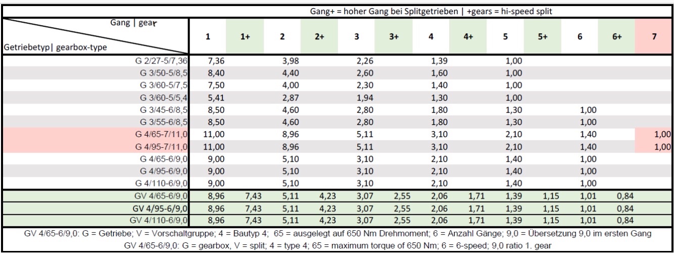

Hier ne kleine Auswahl von MB-Getrieben die ich mal unter der Lupe hatte:
Beim Draufklicken müsste es schärfer werden

Hallo Max,
ich kann mir vorstellen dass du deine Frage wegen der Endgeschwindigkeit bzw der Drehzahl bei Reisegeschwindigkeit gestellt hast.
Es gab ein Splittgetriebe ( selten verbaut da es eine kostenpflichtige SA war ) bei diesen Getrieben war der 6. Gang ins Schnelle übersetzt.
Du erkennst diese Getriebe an dem kleinen Schalter am Schalthebel.
Die Getriebe haben die Bezeichnung GV ( siehe Liste von Stefan ) G steht für Getriebe, V für Vorschaltgruppe. Du hast dann 12 Gänge mit dem GV- Getriebe.
Viele LN2- Fahrer bauen auf diese Getriebe um. Das Getriebe ist allerdings auch rund 120 kg schwerer.

jo, das GV4 (blauschwarz: dort fehlt noch das Schwungradgehäuse) ist schon 'ne Wuchtbrumme im Vergleich zum G3 (grün: dort fehlt allerdings die Ku'Glocke)
Aber die 120kg Mehrgewicht passen schon :-) male Dir vor dem geistigen Auge mal 12 Putzeimer Wasser dazu.
Wieviel Mehrgewicht das GV4-65 6/9,0 im Vergleich zum ZF S6-36-GV36 hat würde mich aber auch mal interessieren.
Aber, was soll's, haben wir nicht alle unsere Problemzonen, geistige wie körperliche? :joke: Der eine braucht n Kuhfänger, der andere nimmt sein Mopped mit und andere trinken shaken, not stirred!
