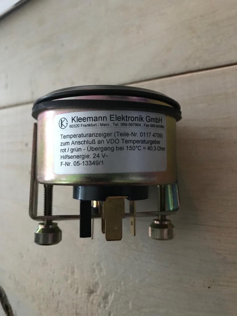

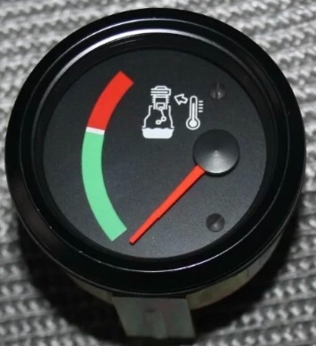

Re: Temperaturanzeige Magirus 130d9
... ich bau jetzt das hier ein - scheint sogar „das richtige“ Anzeigeinstrument zu sein (natürlich mit dem richtigen Sensor).
Gruß, Marcel
Gruß, Marcel

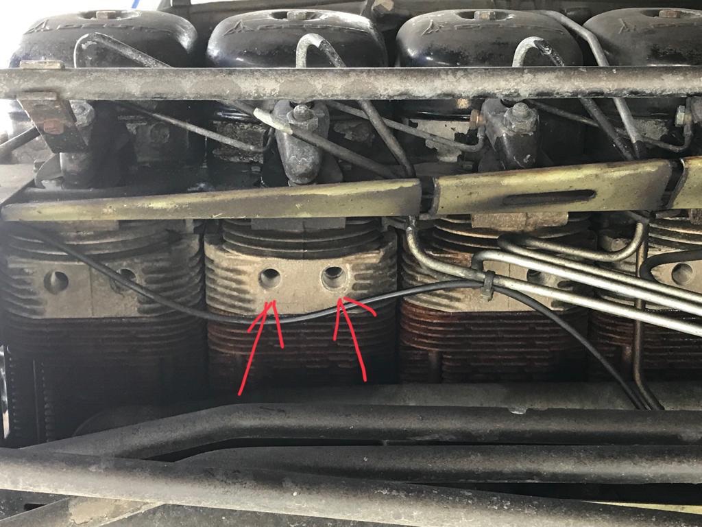

Soooooo, Instrument eingebaut, Silikonkabel verlegt aber beim Sensor bin ich gescheitert...
Daher mal zur Sicherheit ein paar Fragen:
- ich hätte jetzt eines der beiden Sacklöcher auf dem Bild verwendet (wenn ich es richtig sehe links M12 rechts M14 oder 16 alle mit Feingewinde), hätte Zylinder 2 gewählt (nach der Deutz Zählweise [Kupplungsseite Nr. 1]. Richtig?
- Der Sensor auf dem Bild hat zum einen kein passendes Gewinde und ich bin mir recht sicher, dass das auch nur ein Schaltkontakt ist. (Innen Bimetallstreifen mit Kontakten, VDO 11/5/4 170 Grad). Kennt jemand den richtigen Sensor?
Gruß, Marcel
Gruß, Marcel

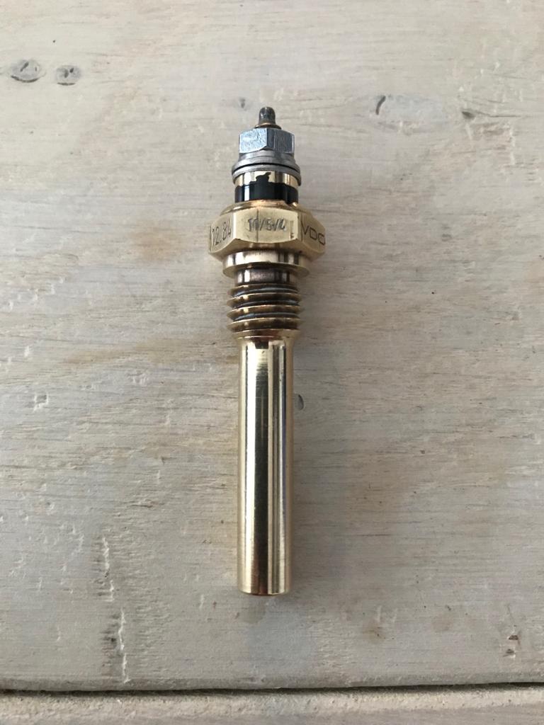

Ich habe hier noch einen passenden Sensor liegen, wenn ich ihn finde kann ich in den nächsten Tagen die ET-Nummer veröffentlichen.
Moin Oliver,
soweit ich recherchiert habe müsste VDO 323-801-007-002D passen (Deutz 6260065), M14 x 1,5, hat 40,29 Ohm bei 150 Grad
Der ist aber leider nicht mehr lieferbar.
Es ginge von der Kennlinie auch 323-801-003-001D der ist aber M10, da müsste ich einen Gewindeadapter einsetzen...
Löcher sind die richtigen?
Gruß, Marcel
Gruß, Marcel
Moin....
Du hast doch da aber eine Anzeige für Öltemperatur oder sehe ich nicht richtig?
Zylinder 2 ist auf jeden Fall richtig.
Ich meine die Sacklöcher sitzen höher und Seitlich am Zylinderkopf.
Kann mich aber nicht mehr so genau daran erinnern... Was man alles so vergisst !
OLI
... Ok Kopftemperatur.. hab das Bild mal größer gemacht...
... eben
Seitlich oder weiter oben ist kein Platz aber nehme jeden Hinweis auf die korrekte Position - und den Temperatursensor gab es auch mit passendem Gewinde (jetzt nehm ich den kleineren mit Adapter).
Gruß, Marcel
Gruß, Marcel

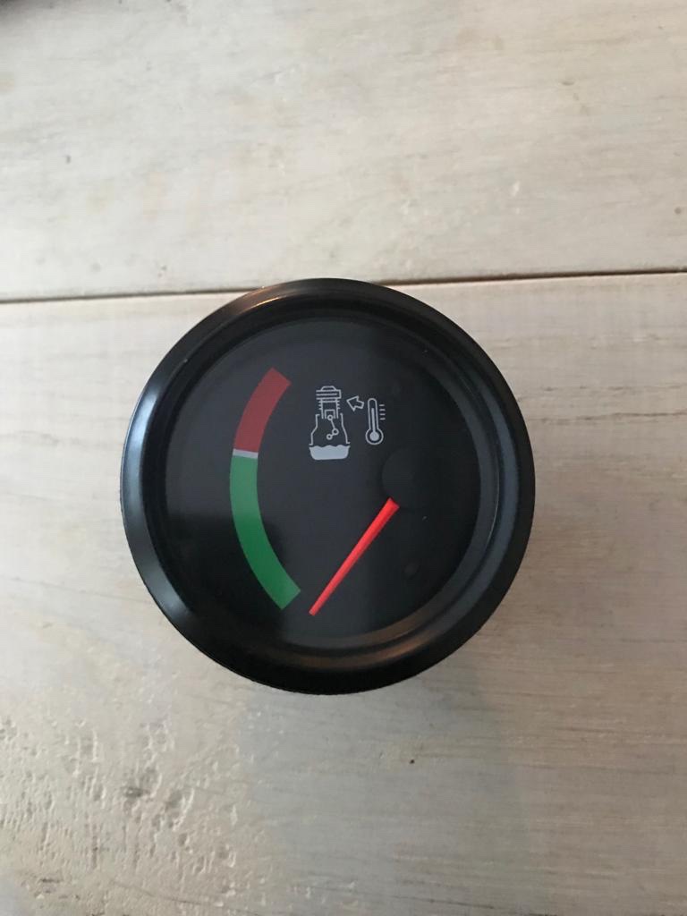

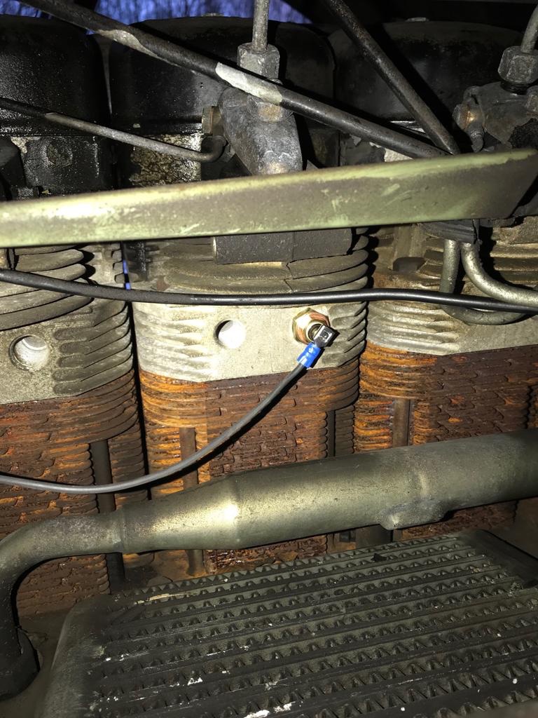

Soooo, alles drin und funktioniert. Bei „normalen“ Fahrbetrieb unteres Drittel, Berg hoch etwa Mitte.
Hab in einen „Raid HP 660425 Gewindeadapter M16 X1.5 Öltemperaturgeber-Montage“ ein M10-er reingeschnitten und past wie angegossen.
Gruß, Marcel
Gruß, Marcel
Hi Marcel
Hast du für den "richtigen" Fühler eine TeileNr ?? Und wo gekauft? Normaler Autoteile Handel? (Profiparts, europarts, usw...)
Moin Natte,
ich zitiere mich mal selbst (siehe weiter oben):
„soweit ich recherchiert habe müsste VDO 323-801-007-002D passen (Deutz 6260065), M14 x 1,5, hat 40,29 Ohm bei 150 Grad
Es ginge von der Kennlinie auch 323-801-003-001D der ist aber M10, da müsste ich einen Gewindeadapter einsetzen...“
Ich habe den VDO 323-801-003-001D eingebaut, wie gesagt er hat die exakt gleiche Kennlinie wie der andere nur ein anderes Gewinde. Gewindeadapter siehe weiter oben.
Ich hab den bei einem Teilefritzen in EBay gekauft (aus Deutschland), war billiger und ich hab keinen Europarts oder andere in der Nähe. Ist aber ein „ganz normaler“ Sensor von VDO.
Die beiden Sacklöcher sind unterschiedlich, links M14x1,5, rechts M16x1,5.
Gruß, Marcel

Nabend Oliver,
macht ja auch Sinn - Zylinder 1 wird an 2 Seiten von außen gekühlt und Zylinder 3 ist näher am Gebläse...
Dann hab ich ja ins richtige Eingelocht...
Und nur am Rande, ist eh nur mehr eine Spielerei für mich da ich von keinerlei thermischen Problemen ausgehe - aber
mich hat die eine ungenutzte Blende im „Cockpit“ gestört - und jetzt ist da halt die Uhr drin (Temperaturanzeige)
Gruß, Marcel
Gruß, Marcel

Kollegen,
mein 120D7 (Bj 73) zeigt bisher ständig einen kalten Motor an. Das Kühlgebläse läuft ja ständig, nur im Stand wird der Motortunnel etwas warm.
Auch am Anzeigeninstrument ist die Kopftemperatur immer ganz unten.
bei kaltem Motor (ca. 10 Grad) hatte mein Sensor einen Widerstand von 4,5kOhm
bei handwarmem Motor (ca. 50 Grad) lieferte mein Sensor einen Widerstand von 500 Ohm
Dies würde zur Kennlinie vom 92-027-017 passen.
(https://www.vdo-gauges.com/media/instru ... ersion.pdf)
Pass das?
Ich hatte den Eindruck, dass der Kontakt am Sensor zum Kabel schlecht war und habe dort heute mal gereinigt. Bin gespannt ob ich bei der nächsten Bergfahrt einen stärkeren Temperaturanstieg am Multiinstrument beobachten kann. Sollte ich in der kalten Jahreszeit den Lufteinlass teilweise oder ganz abdecken?
Danke
Nessi
P.S. ohne Standheizung kommt bei mir auch immer nur kalte Luft, das bischen Erwärmung durch die Nutzung der Kühlluft vom Motor (letzte zwei Zylinder, 1 und 2) bringt gar nichts.
Pass das?
Danke
Nessi
