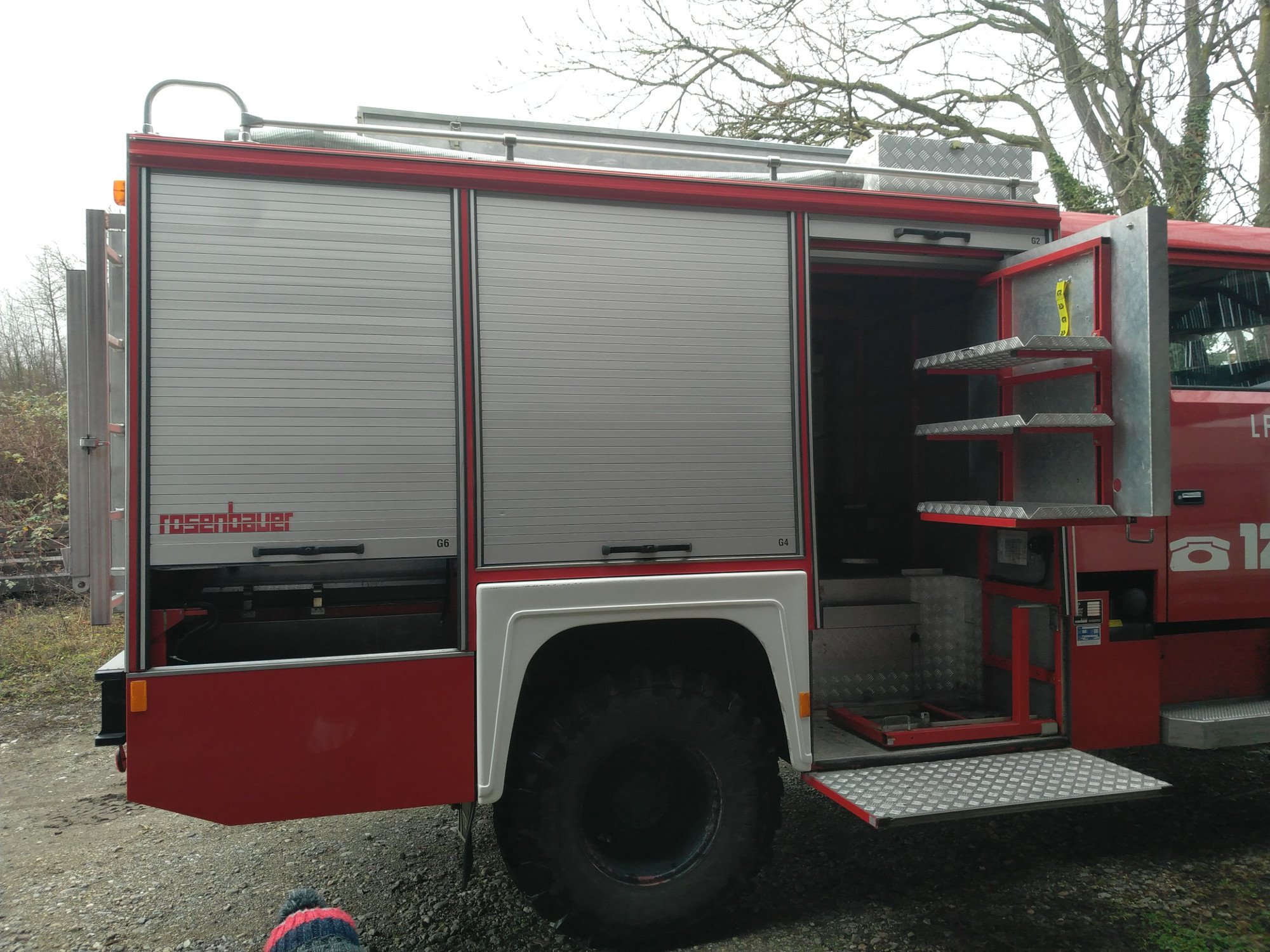

Bei dem Anbieter, wo ich einen anschauen war und auch kurz probefahren konnte, gab es einen 10S18, der einen Alukoffer oben drauf hatte. Nur etwa 50cm breit und hoch, Länge ca. 2m. So grob geschätzt. Auf jeden Fall will ein Kunde des Anbieters diese Höhe nutzen, um mit dem FW Koffer Aufbau auch Stehhöhe hinten zu erreichen, indem dort das Dach geöffnet wird.
Die Idee finde ich grundsätzlich sehr interessant und würde gern eure Meinung dazu zu erfahren. Auf dem Bild im Anhang ist der Aufbau ja ganz gut zu erkennen. Meine grundsätzliche Idee ist, dass ich im Bereich des geöffneten Ladens auf dem Bild ja auch Stehhöhe hätte. Selbiges auf der anderen Seite und auch hinten, wo der Laden nur ein Stück geöffnet ist. D.h. ohne große Arbeit gibt es quasi an 4 Stellen ab Kauf Stehhöhe. Wenn nun das Dach mittig geöffnet wird und oben die Alubox nur "Verkleidung" ist, hochgeklappt werden kann und ein Oberlicht darunter zum Vorschein käme, hab ich zugleich Stehhöhe in der Mitte und auch Licht.
Klar, konkreter Ausbau, vor allem Isolierung, könnte ziemlich schwierig werden. Und behalte ich die Höhe des seitlichen "Einstiegs" so bei, verliert man natürlich auch Bodenfreiheit. Ist letzteres überhaupt relevant - so viel tiefer als z.B. die Tanks bei anderen hängt das doch auch nicht, oder?
Ich sammel derzeit noch Ideen für die Koffergestaltung - wir brauchen 4-5 Schlafplätze, 2 davon in der DoKa geplant, 2 hinten. Viel Platz bleibt da hinten natürlich nicht mehr, aber eine Mini-Küche und ein Bad im Einstiegsbereich wäre das Ziel. Längere Touren werden bei uns die Ausnahme, wir haben noch max 3 Jahre Zeit dafür, dann beginnt die Schulpflicht. Solche Touren machen wir auch maximal mit 2 Erwachsenen und eben unseren 2 Kids + Hund. Auf kürzeren Touren könnten eventuell noch die Schwiegereltern mitkommen - daher die DoKa als Schlafalternative geplant, wenn wir wirklich mit 4 Erwachsenen unterwegs sind. Dann sowieso nur zu wärmeren Jahreszeiten und eben nur kurz.

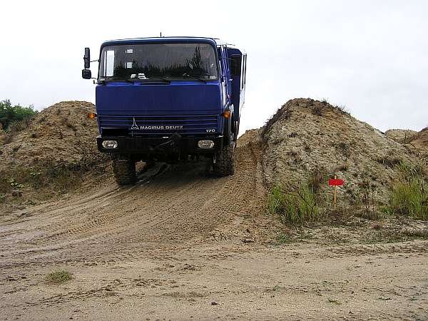

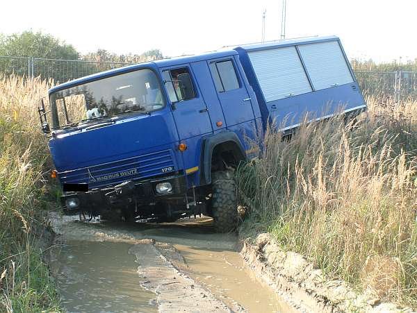

Wir fahren ja unseren Ex-THW-GKW mit dem originalen Koffer.
Es geht problemlos durch Gelände, das ich mir zutraue, und festfahren kann man sich auch 1a ;)
Hier mal ein Bild, wo man ein bisserl sieht, was der Koffer macht:
Hier sieht man etwas weniger, aber auch das ging gut:
Ich persönlich hätte keinen Stress damit, mit dieser Konfiguration zu fahren (tue das ja auch seit vielen Jahren). Die Fotos sind bei LKW-Treffen entstanden. Im Urlaub gibt es dann eher Schotterpisten und Furten und so.

wie es bei dem 170er von Wilmaa ist, weiß ich natürlich nicht, aber bei meinem THW-90-16 ist die Kofferlagerung, sagen wir mal suboptimal, aber mit geringen Aufwand zu optimieren:
Er ist hinten und mittig fest mit dem Rahmen verschraubt, vorn ist er mit Tellerfedern "federgelagert." das in Anführungszeichen, weil die nur im 1/10 mm-Bereich federn.
Folge: beim Kauf (19.000 km auf der Uhr) war der Koffer super in Schuss und die Einbauten (Regale usw.) waren an den oberen Befestigungspunkten alle abgerissen, wg. Verwindung.
Die Verwindung sah bei meinem Laster ähnlich aus wie auf Wilmaas Bildern.
Abhilfe ist hier aber schnell zu schaffen, Tellerfedern raus, lange Spiralfedern rein.
Im Idealfall noch die mittlere Befestigung auch umbauen.
Dann sollte der Innenausbaus auch halten, weil der Koffer besser entkoppelt ist.
