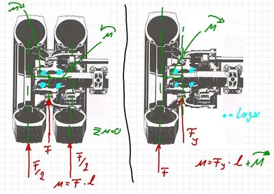

Moment=Kraft*Weg
wenn der Hebel (ET bzw. Spurweite) sowie die Kraft identisch ist, ist auch das Moment gleich
egal was dazwischen montiert ist
Hallo Flo,
ich habe dazu gestern lange mit Andy telefoniert und ihm die Sache erläutert.
Der Witz an der Sache ist, dass bei der ursprünglichen Zwillings-Bereifung sowohl das innere, wie auch das äußere Rad über die Hebellänge der Einpreßtiefe je ein Moment erzeugen.
Beide Momente sind (bei gleicher Radlast) im Betrag gleich groß, jedoch gegensinnig in der Drehrichtung. Dies bewirkt, dass die beiden Momente sich bei Zwillingsanordnung gegenseitig aufheben und somit nur noch die radial wirkende Radlast übertragen werden muß.
Bei Einzelbereifung fehlt das innere Rad und daher fehlt auch das Gegenmoment des inneren Rades. Das Moment des äußeren Rades ist jedoch weiterhin da und und wird in die Radnabe eingeleitet. Das Moment ist linear zur Einpreßtiefe. Diese wird möglicherweise durch den besagten Zwischenflansch noch vergrößert. Entsprechend steigt das in die Nabe eingeleitete Moment nochmals und damit auch die Lagerbelastung.
Ich hoffe, dass ich den Sachverhalt jetzt einigermaßen erklären konnte.
Mach dir mal ne Skizze, auf der du alle auf die Radnabe wirkende Kräfte und Momente einzeichnest und du wirst die Problematik schnell erkennen.

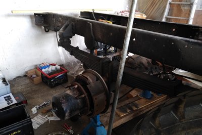

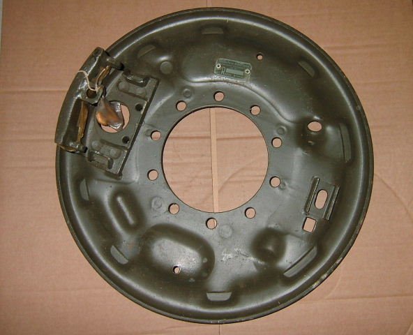

Ich füge ein Bild von der Trägerplatte (Hinterachse) bei.

Jupiter-Achsen sind hydraulisch gebremst. Die Handbremse ist rein mechanisch über Handhebel und Seilzug ohne jegliche pneumatische oder hydraulische Unterstützung.
Die verlinkte Hinter-Achse stammt ja vom IVECO 110-17 4x4. Auf den Fotos sehe ich eine rein mit Druckluft gebremste Achse. Die Feststellbremse erfolgt über Federspeicher, die in den Tristop-Zylindern integriert sind. Übersetzung ist 12/43. Diff.-Sperre, pneum. betätigt, ist auch vorhanden.
Westenthanner hat auch eine Vorderachse aus einem 110-17 4x4, ebenfalls Druckluft gebremst, im Angebot. Übersetzung ist allerdings 8/43.
Ob die beiden Achsen "zusammenpassen" bzgl der Übersetzung? Weiß ich nicht. Glaube eher nicht, weil die Übersetzung in einer Planeten-Nabe ca 1:3 ist.

Hallo Sigi,
ich wiederhole mich nochmal
Das Moment auf das Radlager ist bei Umbau von Zwillingsbereifung auf Einzelbereifung logischerweise größer
wenn ich auf Einzelbereifung umrüste macht es keinen Unterschied ob ich diesen riesigen Adapter à la Olli nehme oder nicht
wenn bei der Einzelbereifung die Spurweite identisch ist, ist auch das Moment auf die Lager identisch
Der Distanzring ist also nicht "gefährlich"

Moins, mal ein Versuch wie das ist mit den Drehmomenten bei Einzelbereifung ohne weitere Distanzscheiben, nur die Felgenbreite hinzu.
Das Blaue sind die Kegelrollenlager.
Im linken bild sieht man deutlich, dass die Kraft F (Rot), resultiert aus den Beiden Radkräften,fast direkt radial mittig durch die Radlager geht.
Das Grüne Drehmoment, bedingt durch die Einpresstiefe, hebt sich auf.
Im rechten Bild ist das innere Rad weg, das linke grüne Moment bleibt, dies erzeugt ein Kippmomnet zusätzlich in den Radlagen.
Und wenn ich mir das so skizzenhaft anschaue ist es nicht unbedeutend.
Und wenn jetzt noch dickere Distanzscheiben kommen dann ist dieses Moment noch größer, da das rote F weiter zum äußeren Lager rutscht, dieses dann Überlastet, da ggf. das rechte (innere) Lager entlastet wird.
Im ungünstigsten Fall geht Fy in Wirkrichtung direkt durch das äußere (linke) Lager, d.h. die Gesamte Last wird nur von diesem Lager getragen, das innere (rechte) lager trägt nur das entstandene Grüne Drehmoment.
Ob die Lager einer AP Achse das mitmachen?
Grund der AP Achse ist es ja auch das Drehmoment im Antriebsstrang zu reduzieren, wird sich aber durch erhöhen der Drehzahl "erkauft". Dadurch Kann die AP Achse kleiner gebaut werden, auch Lagertechnisch.
Jetzt stellt sich mir die Frage: Können die Lager der AP Achse mehr Kräfte vertragen? oder sind es gar weniger, weil kleiner? oder mehr? Da müsste man mal die techn. Daten der Lager anschauen, die Verbaut sind.

@Andy bzw deine Zeichnung:
Habe da gar keinen Plan von, aber würde das rote F nicht doch wieder mehr zum Lager verschoben werden durch:
- Einpresstiefe der anderen Felge?
- Bei Einzelbereifung nimmt man ja meist auch deutlich breitere Reifen - du hast die grünen "Kraftlinien" immer Mitte Reifen gezeichnet und die gleiche Reifenbreite zugrunde gelegt - bei breiteren Reifen würde die wieder Richtung Lager "wandern"...
:angel:
Klärt mich auf wenn ich falsch liege :D

die Thematik dieses Themas (Mercur auf Achsen mit AP umrüsten) vermischt sich thematisch immer wieder mit meinem eröffneten Thema über den -Achsschenkelwechsel nach fatalem Radlagerschaden - viewtopic.php?p=791749#p791749
Folgende Frage stellt sich mir:
Soll ich tatsächlich auf AP-Achsen wechseln wenn…
A: …sich dadurch eh keine Erhöhung der Tragfähigkeit bei 8-Loch-Felgen erzielen läßt?
B: …die Ursache der vielen Steckachsenbrüche mit der nun festgestellten Verbiegung des Achsstummels unmittelbar zusammenhängt, die Ursache der Verbiegung aber in der Spurverbreiterung durch die „Spacer“ liegt? (langer Satz, deshalb: nochmals lesen!)
Andy hat es mir mit seiner Zeichnung sehr gut veranschaulicht! Die beidseitigen „Spacer“, in Zusammenhang mit meinen bisher verwendeten schmalen (!) Rädern, haben Faktor M--> wahrscheinlich über die dauerhafte Schmerzgrenze hinaus ansteigen lassen. Natte (franz_appa) machte mir mit seinem Einwand Hoffnung, indem er die Verringerung des Faktors M--> bei Verwendung von breiteren Reifen anmerkt.

Kommentar zu Andy's Bild oben:
Einzelbereifung:
Entscheidend ist der Abstand/Exzentrizität zwischen Reifenmitte und Lagerstellen.
Es ist aber egal, wie der Abstand hergestellt wird:
a) Felge mit Einpresstiefe 120, Schüssel nach außen montiert.
b) Felge mit Einpresstiefe 0, Spacer 60mm
c) Felge mit Einpresstiefe 120, Schüssel nach innen montiert. Spacer mit 120mm
Das kommt für die Radlagerbelastungen auf's gleiche raus.
Einzig die ungefederte Masse des Spacers kann man ins Spiel bringen.
Ich fahre Option a) = Felge mit ET110 und 10mm Distanzring. Das sieht ungefähr so aus wie auf Olis Bild im andern Beitrag
