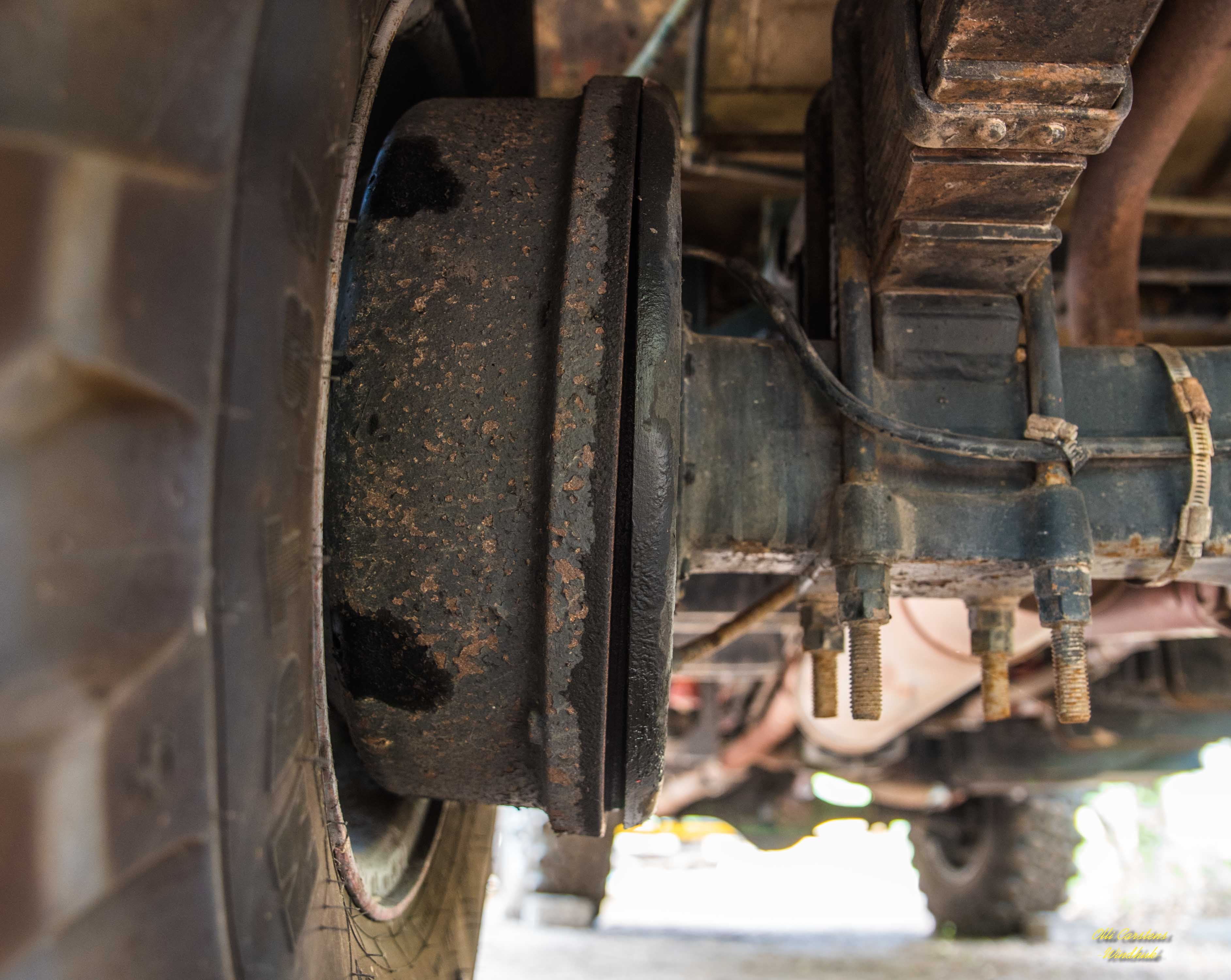

Die Neugierde ist groß, …daher beginne ich meinem Bericht vor der eigentlichen Reparatur im Busch jetzt schon. Folgendes ist passiert:
Vor meiner großen Tanganyika-Expedition wollte ich möglichst viele Eventualitäten eines technischen Defektes ausschließen und habe meine beiden Mercur tüchtig „unter die Lupe genommen“. Darunter fiel auch die Überprüfung der Radlager. Hinten rechts waren am großen Innnenlager rauhe Laufspuren auf der Fläche zu sehen, …also Radlagerwechsel. Lager und Lagerschalen erhitzten wir vor der Montage auf 90° in Öl um sie nicht mechanisch „einschlagen“ zu müssen. Die Schalen gingen erstaunlicherweise sehr leicht auf den Schenkel. Man konnte den großen Ring bei handwarmen Temperaturen sogar noch mit der Hand abziehen. Denkt man auch unterbewußt? Wenn ja, dann war diese Leichtigkeit für mich ungewöhnlich, aber bewußt freute ich mich über die Montage des neuen Lagers.

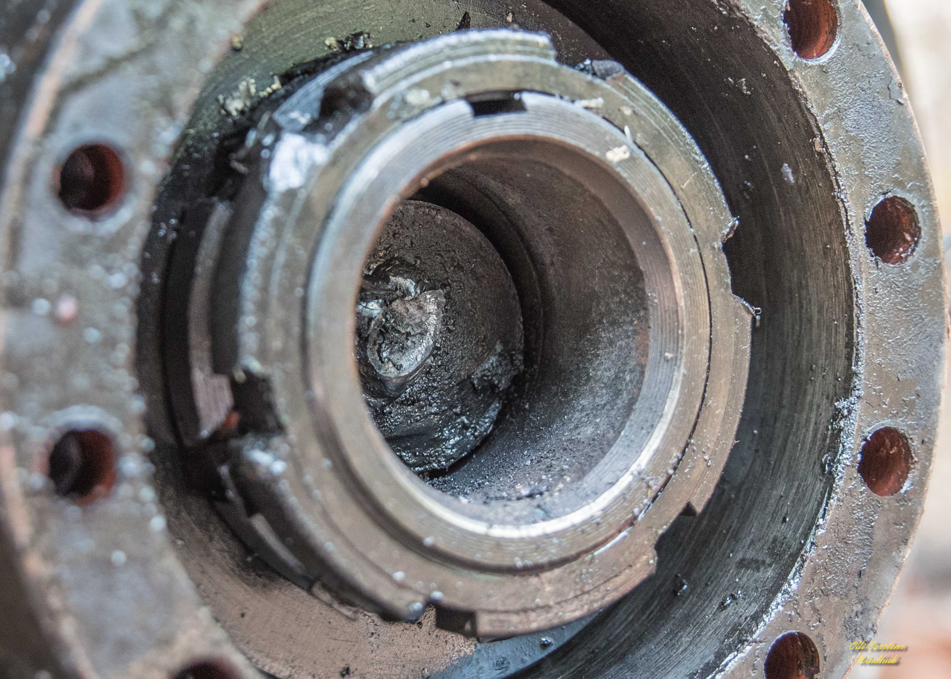

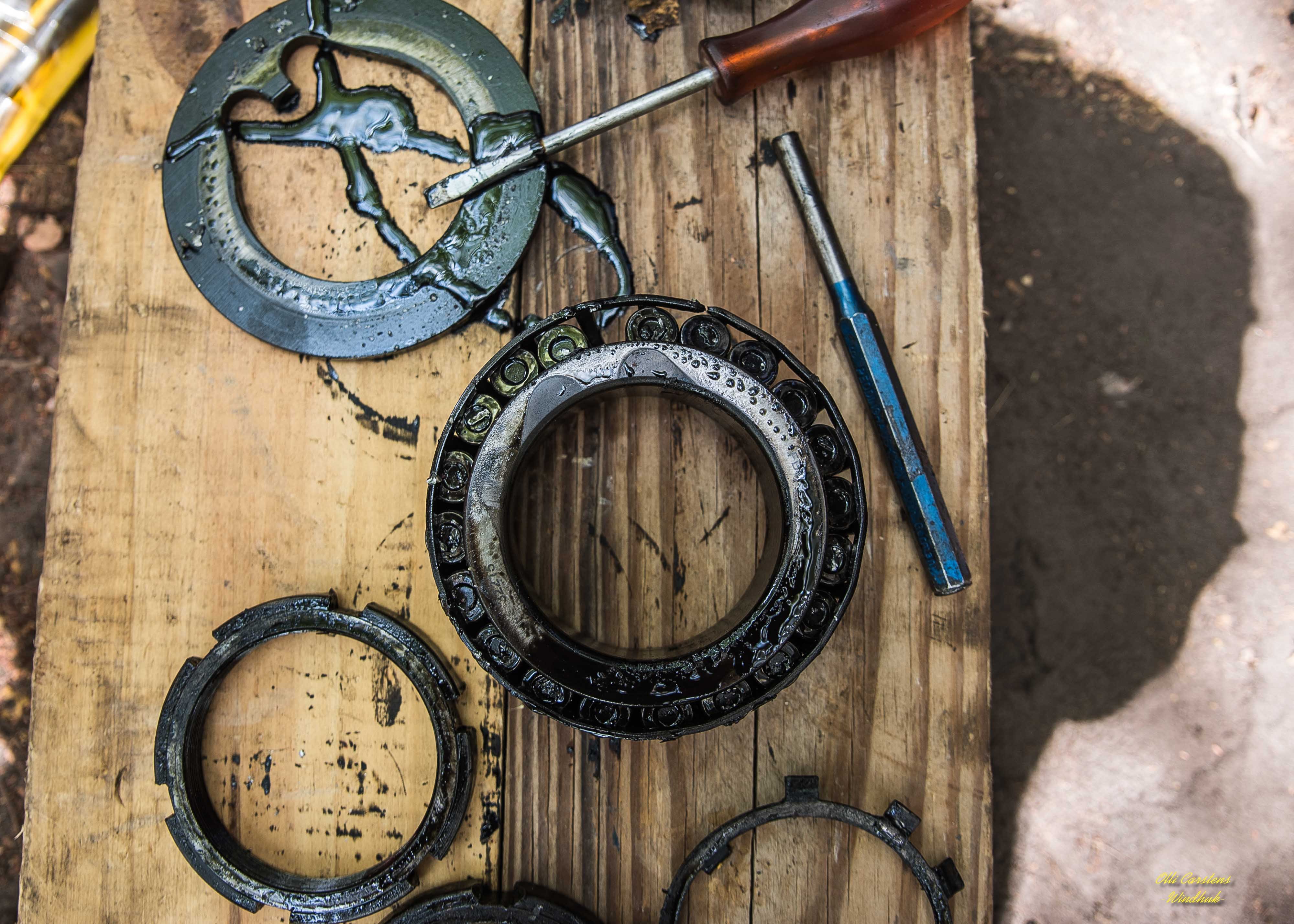

Nach 350 Kilometern blieb mein Mags stehen! Kein Vortrieb mehr! „Scheiße, die Kupplung!“, dachte ich und mein Adrenalinspiegel schoß in die Höhe. 20 Gäste waren in der Gruppe und wollten nun vier Wochen Expedition in Sambia erleben! Unter dem Wagen sah alles sauber und i.O. aus. Da erinnerte ich mich an meine geschweißten Steckachsen! Also Diff.-Sperre rein und: Tatsächlich wir fuhren wieder! Gott sei Dank, die Schweißung der Achse war doch ungenügend. Im Forum hatte man es mir prophezeit! Aber ich hatte ja zwei Ersatzsteckachsen dabei. Heute Abend im Camp werde ich schnell wechseln, ich hatte das ja schon oft und problemlos praktiziert.

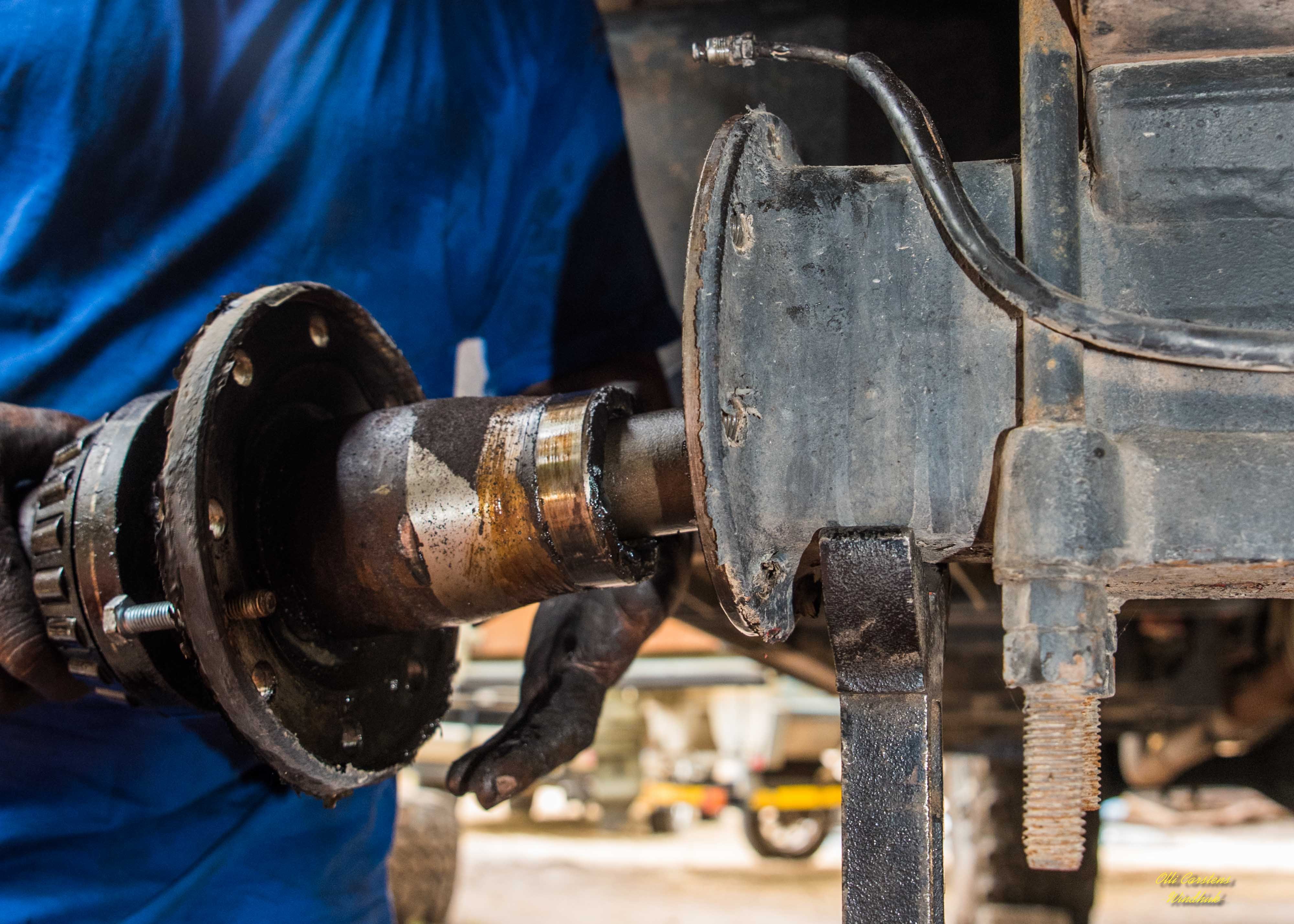

Abends schnell die Schrauben ab und ja, an der Schweißung sauber gebrochen! Nun die Steckachse herausziehen. Nach zwei Stunden gab ich auf! Die Achse war im Achskörper verklemmt, …wo auch immer. Am nächsten Morgen legte ich mich unter den Wagen und bemerkte, daß das Rad mit der Bremstrommel schief stand. Die Trommel hatte bereits am Bremsträger geschliffen. Hier war also mehr defekt als „nur“ die Steckachse. Reparatur war schnell nicht möglich. Mags blieb in der Lodge, aus Windhuk wurde ein Land Cruiser mit Anhänger als Ersatz geschickt. Die nächsten vier Wochen hatte ich genügend Zeit zum Nachdenken.
Nach meiner Rückkehr nach Windhuk demontierte ich den adäquaten Hinterachsschenkel meines dritten Mercur und kam zu dem Schluß, daß es bei Mags nur das Radlager sein kann, das auf dem Achsschenkel den Geist aufgegeben hatte und sich anschließend anständig eingefressen haben muß. Anders ist die Schräglage des Rades nicht zu erklären, denn alle Schrauben des Achsträgers sind bei Mags fest und i.O.
Ich habe nun den kompletten Achsschenkel mit originalen Radlagern und Bremstrommel abgebaut, gereinigt und neue Schrauben zur Montage gekauft. So komplett werde ich die ganze Sache nächste Woche bei Mags montieren und ihn nach Hause fahren. Während „mein“ Anton mit seinen zwei Söhnen sich der Achse widmet, möchte ich derweil die rechte Zylinderbank neu nachziehen, siehe: viewtopic.php?p=789846#p789846
Ich werde Euch über den weiteren Verlauf dieser Aktion informieren! Hat jemand einen gebrauchten Achsschenkel zu verkaufen? Im Januar werde ich wieder für eine Woche in Deutschland sein. Gerne könnt Ihr mir auch auf dem „Gesichtsbuch“ bei Herrn Zuckerberg antworten und folgen: https://www.facebook.com/olli.carstens.3 Aber in dieser Sache antwortet Ihr mir bitte hier in unserem Forum, dann bleiben alle Infos in diesem Thema.
Herzliche Grüße aus dem Sommer, Euer Olli

Hallo Olli,
mein Beileid zu dieser Panne.
Ich denke, da sollten zunächst noch einige Begriffe korrigiert werden.
Du sprichst vom Achsschenkel an der Hinterachse.
Die Achsschenkel sind nach üblichem Sprachgebrauch die Schwenklager an der Vorderachse, die die Lenkbewegung der Vorderräder ermöglichen.
Ich denke, du sprichst vom Achsstummel der Hinterachse. Das ist ein mit dem Achskörper verschraubter Flansch mit der hohlgebohrten Achse für die Radlager.
Nun noch zum Austausch der Radlager:
Die Innenringe sitzen bei Magirus auf einem relativ strammen Schiebesitz. Zur Demontagen der Radnabe braucht man schon einen größeren Abzieher (geht bei Mercedes ganz leicht).
Die Lageraußenringe sitzen in einem festen Preßsitz. Die Demontage aus der Nabe erfolgt meist mit einem Dorn und Vorschlaghammer. Zur Montage der Außenringe kühlt man die Ringe mittels Kohlensäurelöscher oder in der Gefriertruhe ab. So gekühlt lassen sich die Ringe leichter in die Nabe einpressen. Muß aber schnell erfolgen.
Die Lager müssen mit der Wellenmutter gegenseitig angestellt/verspannt werden, so dass die Lagerung spielfrei, aber noch leichtgängig dreht. Das ist eine Sache des Gefühls und der Erfahrung, weil die Verschiebekraft der Lagerinnenringe sehr stark vom Maß der beiden Passungen des Achsstummels abhängen.
Ich denke, hierbei ist der Fehler passiert. Die Lagerung war nicht richtig eingestellt.
Ich meine, aus deinen Ausführungen zu erkennen, dass beim Erneuern der Radlager nicht mit dieser Vorgehensweise gearbeitet wurde.
Offenbar ist die Lagerung dann so locker geworden, dass es zu der massiven Schiefstellung der Nabe incl Bremstrommel kam.
Durch diese Schiefstellung wurde die Steckachse auf Biegung beansprucht, wofür sie nicht ausgelegt ist. Damit ist der Bruch der Steckachse unvermeidlich.

ich möchte nochmals explizit betonen, daß ich vor meiner großen Tanganyika Expedition meine beiden „Magiranten“ ganz penibel durchgeprüft hatte. Bei Mags fiel mir bei der Inspektion dieses eine Radlager auf. Es hatte kein Spiel, lediglich auf der Lauffläche des großen Innenlagers konnte man Spuren erkennen. Also wechselte ich mehr sporadisch als notwendig dieses Lager durch ein neues des Herstellers Timken. Anderes ist hier nicht erhältlich. Die „Leichtigkeit“ der Montage hatte ich bereits berichtet.
DIESES Lager hatte nach ca. 300 km den Geist aufgegeben. Es lag offensichtlich an meiner Falschmontage! Einen Kollaps durch Überlastung nach nur 300 weichen Teerkilometern kann ich nicht sehen. Ich sehe kein Problem durch Überlastung wegen des „Spacers“!

Hallo Olli,
ich habe deinen letzten Beitrag aus dem Achswechsel-Thread mal hierher kopiert.
Zum Lagerschaden noch einige Anmerkungen bzw. Fragen:
Wie schaut das Schadensbild denn genau aus?
Waren die Wellenmuttern korrekt festgezogen und sind sie immer noch richtig gesichert? Oder haben sich die Wellenmuttern gelöst?
Wie sehen die Laufflächen der Lagerringe aus? Wie sehen die Wälzköper und die Käfige aus?
Stell doch mal einige Fotos zum Schadenbild hier rein, dann kann man wahrscheinlich mehr sagen zur Schadensursache.
Fa Timken hat sicherlich einen sehr hohen Qualitätsstandard, vergleichbar mit SKF INA/FAG oder anderen namhaften Herstellern. Leider sind im Wälzlagerhandel seit Jahren große Mengen an gefälschten Lagern im Angebot. Die sind täuschend ähnlich gemacht und auf den ersten Blick nicht als Fälschung erkennbar. Diese gefälschten Lager sind leider von extrem schlechter Qualität. Mittels Härteprüfung der Laufflächen und der Wälzkörper kann man die Qualität des Lagers grob einschätzten.
Möglicherweise hat man dir so ein gefälschtes Lager verkauft.

Liebe Gemeinde,
ich bin gestern Abend nach 2200 km Fahrtstrecke wieder mit meinem Mags nach Hause zurückgekehrt. Am Pannenplatz im Caprivistreifen im Nordosten Namibias hatte ich den kompletten Achsstummel meines dritten Mercur montiert. Dazu hatte ich ihn nach der Demontage noch hier zu Hause gründlich reinigen und aufs penibelste einfetten lassen. Zum Transport wurde er komplett in Plastik eingewickelt. So war das Teil vor Verunreinigung geschützt.
Die Bilder:
Vor der Demontage fotografierte ich den ungleichen Spalt zwischen Bremstrommel und Bremsträger. Er ist deutlich erkennbar. Die Demontage des „Spacers“ benötigt brutale Kräfte. Ich ziehe dieses Teil mit 500 NM an. Nach der Demontage liegt das äußere Radlager frei. Die Bruchstelle der Steckachse ist gut einzusehen. Deutlich erkennt man die Schleifspuren der Bruchstelle innerhalb des Achsstummels. Die Steckachse klemmt im Tunnel fest. In der Mitte der Achse ist eine Schweißstelle zu erkennen. Mit einer angeschweißten Schraube hatten wir vor fünf Wochen versucht die Steckachse mit Gewalt herauszuziehen. Gott sei Dank ist uns das damals NICHT gelungen! Der Radträger wird abgezogen. Bremse, Radlager und Träger sind alle stark mit verbrannten Ölresten verkokst. Das große Radlager: Völlig ausgeglüht und kurz vor dem kompletten Kollaps. Hier sieht man die Biegung des Achsstummels! Sehr deutlich ist ein leichter Bogen nach oben zu erkennen. Auch beachte man die Ölkohle auf der Oberfläche! Es müssen erstaunlich hohe Temperaturen geherrscht haben. Ich hatte während der Fahrt nichts gespürt! Während der beiden kurzen Pausen auf den ca. 700 km nach dem Bruch waren kein Qualm oder austretendes Öl zu erkennen. Alle Räder hatten die „normalen“ hohen Temperaturen, die hierzulande im Hochsommer eben bei zügigen Fahrten über Teer auftreten. Nachdem der Achsstummel mit den beiden Schrauben ausgetrieben war, ließ sich die Steckachse ohne Wiederstand, …aber weiterhin im Achsstummel verkeilt, herausziehen. Die Montage der Leihgaben aus meinem dritten Mercur ließ sich ohne Probleme bewerkstelligen. Hier ist zu sehen, wie Anton soeben den Achsstummel einpreßt. Auch das gehört zur Buschreparatur: Mittagessen auf einem improvisierten Trilexadapter-Tisch ;-) Das Thema Steckachsen und schwache Achsen erachte ich als beendet! Ich habe gelinde gesagt, die Schnauze voll! Auch wenn dieser Steckachsenbruch primär nichts mit einer Schwäche derselben zu tun hat, so werde ich mich nunmehr auf den Einbau stärkerer Achsen mit Außenplaneten konzentrieren. Ich habe vor kurzer Zeit bereits ein vielversprechendes Thema eröffnet: viewtopic.php?p=790991#p790991
Bis zum Mai 2019 muß dieser Akt vollzogen sein!
Luftgekühlte Grüße aus der Hitze, Euer Olli

hallo Olli,
aus den Bildern sehe ich:
Die Wellenmuttern waren korrekt gesichert und haben sich nicht gelöst.
Der Lagerschaden wurde verursacht durch die massive Deformation des Achsstummels.
Durch diese Schiefstellung wurde die Steckachse auf Biegung beansprucht und brach deshalb unter der Biegewechselbelastung.
Wann und unter welchen Umständen kam es zu dieser Deformation des Achsstummels?
War vor dem Lagerwechsel schon eine Vorschädigung da? Dann ist diese Vorschädigung mit großer Wahrscheinlichkeit die Ursache für den vorangegangenen Bruch der Steckachse.
Ist diese Deformation auf diesen 400 km auf glatter Straße z.B. durch ein tiefes Schlagloch verursacht worden?
Ich habe hier Schnittzeichnungen der Radnaben Vorderachse und Hinterachse mit und ohne Planeten-Nabe.
In der Vorderachse wird die Radlast mittig zwischen den beiden Lagern eingeleitet. Daher nur ganz geringes Kippmoment.
In der Hinterachse wird die aus beiden Zwillingsrädern resultierende Radlast nahe des äußeren Lagers im Faktor ca 1:2 eingeleitet. Das innere Lager überträgt die aus dem Kippmoment resultierenden Kräfte.
Wenn nun das innere Zwillingsrad fehlt, dann steigt das Kippmoment erheblich an. Dieser Anstieg ist umso größer, je weiter die Radmitte von der Flanschfläche der Nabe entfernt ist. Die Skizze von Andy in deinem anderen Thread verdeutlicht dies.
Deine Spacer haben augenscheinlich eine Dicke von ca 150 mm, ein sehr hoher Wert. Die Einpreßtiefe einer Zwilingsfelge für 8.25R20-Reifen liegt bei ca 130 mm.
Ich vermute, dass die hier verwendeten Felgen eine sehr geringe Einpreßtiefe haben (kleiner 100mm). Das bedeutet dass das Vorderrrad weiter draußen liegt = Spurverbreiterung an der Vorderachse). Wenn nun die Hinterräder in der Spur der Vorderräder laufen sollen, dann braucht es dazu hinten diese dicken Spacer.
Ich bleibe damit bei meiner Einschätzung: Diese Dicken Spacer sind zusammen mit der hohen Radlast und den Fahrbahnschäden die Ursache für all diese Schäden.

das ist ein klassisches Schadensbild eines festgegangenen Radlagers. Der Innenring dreht sich auf dem Stummel mit, der wird in kürzester Zeit so heiß daß er Festigkeit verliert und verbiegt. Das hat nichts mit dem Fahrer oder seinem Gasfuß zu tun.

Liebe Mitdenker und Wissenden,
ja, Mags ist an seinen physisch definierten Grenzen im Einsatz und wird entsprechend gefordert. Das Einsatzspektrum besteht zwar zum größten Teil aus Teerstraße. Deshalb habe ich ihm seinerzeit mit einem schnellen Zwischengetriebe auf machbare 95 km/h bei „gesunder“ Motorendrehzahl modifiziert. Der allergeringste Teil sind Off-Road-Strecken, die jedoch immer besonders vorsichtig und mit äußerst geringen Geschwindigkeiten und damit materialschonend bewältigt werden. Die materialmordenden Strecken sind die über unsere hiesigen „Gravel Roads“, wo es dann schon über längere Distanzen mit 80 km/h über das Wellblech geht (gehen muß!). Auch die langen Bodenwellen stellen dann bei diesen Geschwindigkeiten im Zusammenhang mit dem vollen Einsatzgewicht höchste Beanspruchungen an das Material. Das ist so, das kann nicht geändert werden, und da kann auch „kein Blei aus meinem rechten Schuh“ (Uwe
) genommen werden. Als Ami würde ich salopp sagen: „That´s part of my business!“
Ich muß also die Technik dahin (zurück-)modifizieren, daß sie diesem „Belastungsprofil“ (Sico) gewachsen ist.
Die Steckachsen brechen bei Mags seit Anbeginn. Es wurden schon damals hier im Forum Kommentare zum Bruchbild abgegeben, die auf einen Biegebruch hinwiesen. Auch jetzt zitierte Tino aus einem Kommentar von Hanomakker, der von einem ähnlichen Fall regelmäßiger Gelenkwellenbrüche wegen eines gebogenen Achsrohres berichtet.
Meine Steckachsen brechen aber auf beiden Seiten! Daher werde ich in den nächsten Tagen auch die andere Seite demontieren und das Achsrohr auf Biegung untersuchen.
Ich führe meinen jetzigen Schaden also auf zwei Umstände zurück:
1. Das Achsrohr war durch langfristige Überlastung (ca. 140000km) schon vor dem Radlagertausch leicht angebogen,
2. Der Lagerschaden mit der resultierenden extremen Hitzeeinwirkung auf das Achsrohr verursachte eine weitere Krümmung, die dann zum Steckachsenbruch führte.

Die Verformung des Achsstummels ist meiner Meinung nach eine Kaltverformung durch Überlastung. Ob das schleichend im Lauf der Zeit unter hoher Last oder innerhalb einer einzigen massiven Gewalteiwirkung passiert ist, das ist schwer zu beurteilen. Tendenziell glaube ich eher an ein einziges Ereignis der Krafteinwirkung und Verformung.
Die Wärmeentwicklung sehe ich als Folgeerscheinung des verbogenen Achsstummels. Bei so einer verbogenen Achse werden natürlich die Lager extrem warm. Der zerstörte Käfig ist jedoch mechanisch gewaltsam zerstört durch die Schiefstellung der Lagerung. Ich kann das keinen Wärmeeinfluß erkennen. Bei der massiven Schiefstellung der Radnabe incl Bremstrommel hatten wahrscheinlich die auch Bremsbeläge heftigen Kontakt mit der Bremstrommel. Auch dabei entsteht eine Menge Wärme.
