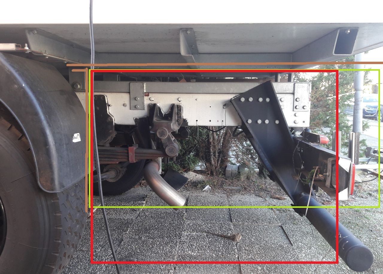

#17 Beitrag von Frieland » 2019-02-14 10:53:48
Der WUB-ZKK von Waf Fahrzeugtechn. löst das Problem. Der kann 3,5 to und die richtige Höhe. Und der ist zugleich auch noch ein hinterer Unterfahrschutz.
Der kann sogar noch mehr: er ruiniert zuverlässig den hinteren Böschungswinkel, und er sorgt für einen kleineren Strudel im Portemonnaie (im Vergleich zu anderen Universalböcken).
Gruß, Fabian

#18 Beitrag von chevyuser » 2019-02-14 13:46:22
Ich habe bisher keine Anhängekupplungen mit einem DWert über 25,1 gefunden und die braucht man für mehr als 9t wenn die 3,5t Anhängelast bleiben sollen.
Für den Bock gilt das Gleiche. Ich sah gerade der von dir genannte hat 30,x. und reicht damit bis 20t hoch wenn man 3500kg ziehen mag.
Die Sache mit dem Böschungswinkel mag stören wenn man den im Urlaub dran hat.
Ich werde ihn aber einfach abschrauben.
Unterfahrschutz ist bei mir nicht gefordert und wenn der Umbau mit dem Shelter rum ist verkaufe ich das alles wieder, den grossen Anhänger, die Anhängerkupplung.
Die Bremsanlage hinten und den Elektrokram baue ich vielleicht auch gleich weg.
Spart jede Menge Gewicht und im real live brauche ich das nicht alles mehrfach redundant. Gartenabfall und Holz fährt der M151, für andere Transporte gibts Mietanhänger.
Alles easy.

#19 Beitrag von Frieland » 2019-02-14 13:50:43
https://www.hofmei.de/product/Trailer-A ... KK/2803265
Das isser (einer der ersten google-links).
D-Wert: 30,95 kN
Gruß, Fabian

#21 Beitrag von Frieland » 2019-02-14 14:54:26
Denkt dran, da das ja zeitgleich nen UFS ist, ist das dementsprechend geschraubt. Mal eben abmachen ist nicht. Und das wiegt. Und hinteren Böschungswinkel gibt es nicht.
Zum Preis: vor einigen Jahren war der deutlich günstiger (unter 1000). Und wenn man den direkt z.b. bei tidgemeyer oder so beziehen kann, fällt die händlermarge, die ich damals zahlen musste, auch weg.

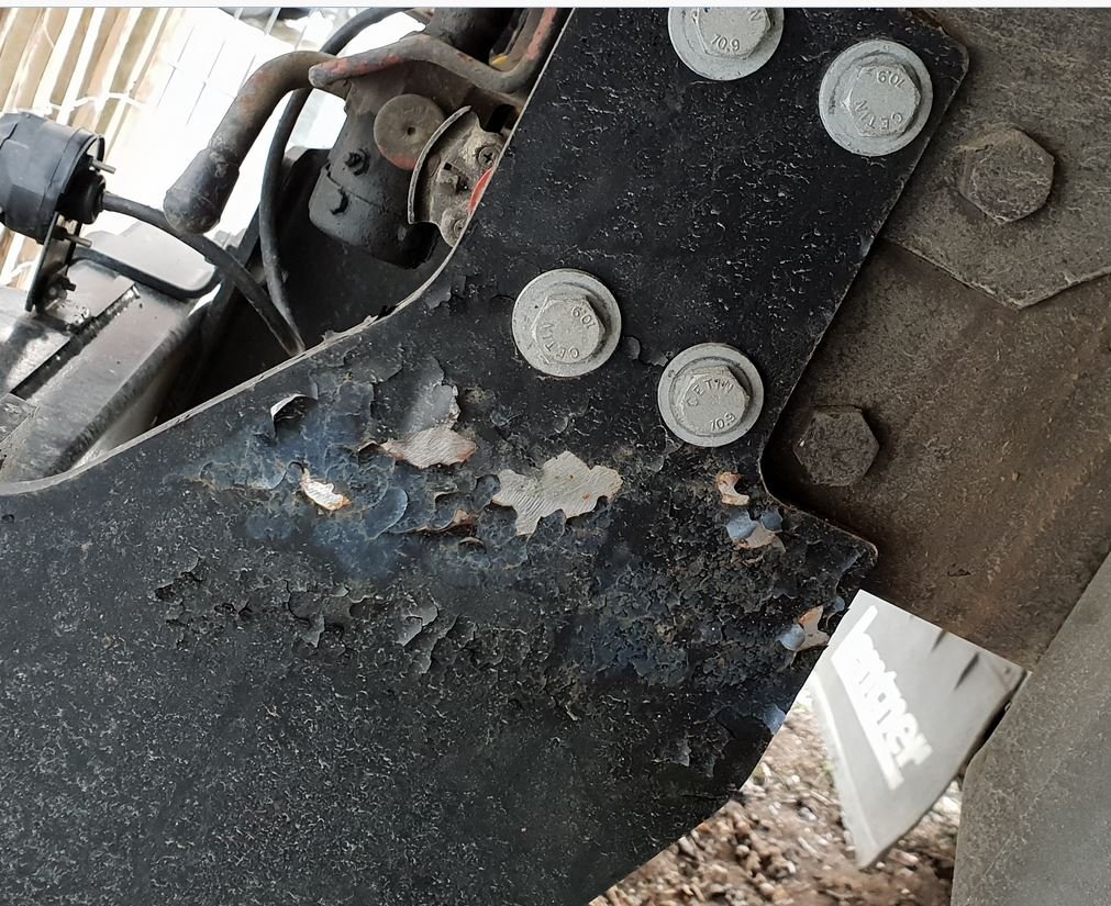

#24 Beitrag von chevyuser » 2019-04-09 18:21:16
Servus beisammen,
nachdem die Anhängerkupplung jetzt seit Dezember quasi einen einzigen Winter dran ist sieht das Ganze beidseitig wie folgt aus:
Interessant warum dort die Farbe jetzt abblättert?
Hat der Profi dort beim Bohren zu viel Hitze erzeugt oder hat er geschweisst und geschliffen wie das aussieht?
Oder kommt das in dieser Qualität von Westfalia?
Was meint ihr?
Ich habe Angst zu Reklamieren, sonst werde ich wieder als Depp hingestellt.
Ich weiss noch beim letzten Telefonat sagte er er war bei der Email schlecht drauf weil er sich über einen anderen Idioten geärgert hat.
Ob ich dann der eine Idiot war kann ich nicht beurteilen....
Wahrscheinlich habe ich das Teil zu schnell angeschraubt :rock:
Haltet euch also immer an die Profis, dann ist alles sauber gemacht und ihr spart euch viel Ärger :totlach: :wack:
Unglaublich oder?
Gruss Bernd.

#25 Beitrag von meggmann » 2019-04-10 19:27:21
Kann es sein, dass die Teile nur grundiert sind oder nur für den Transport rostgeschützt? Und im „richtigen“ Betrieb muss ein ordentlicher Lackaufbau her (ist ja auch eine exponierte Stelle)?
Gruß, Marcel
Beiträge: 11605
Re: Anhängerkupplung DWert - Update Eintragung erfolgt
#26 Beitrag von Uwe » 2019-04-10 19:31:03
genau :happy:

#27 Beitrag von chevyuser » 2019-04-10 22:32:54
nope das ist Lack.
Weickenm
Beiträge: 2604
Wohnort: Pfälzer Weinstraße
#28 Beitrag von Weickenm » 2019-04-11 7:37:45
für mich sieht das nach einer minderwertigen Pulverbeschichtung aus.
Die kann, wenn sie unterwandert würde, so aussehen.
Einfach mit einem gescheiten Lack lackieren, dann sieht das wieder knorke aus.
:D
