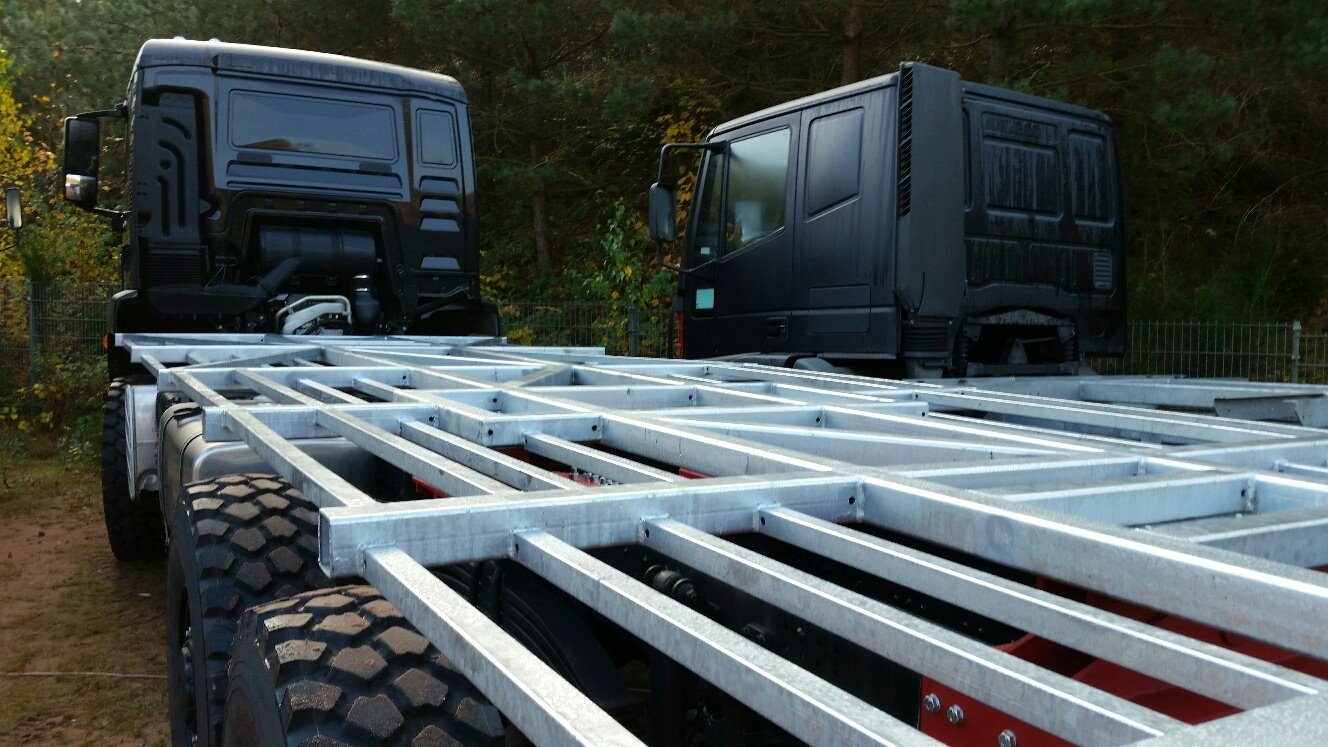

genau aus diesem Grund habe ich meinen Rahmen mit 40iger Querstreben
versehen. Dort werden jetzt Gewindehülsen eingesetzt und Futterbleche
im Staukasten angebracht damit die Schrauben nicht ausreissen können.
In den Bereichen, in denen Staukästen möglich sind, sind die Traversen unten.
Dort wo Räder sind oben um im Inneren schwere Teile zu befestigen.
Belastbarkeit rechnerisch ca. 400 kg.

@ expo1: Sieht super aus! Ich wünschte mein Rahmenbauer hätte mich so etwas gefragt und nicht einfach drauflosgebaut. Dann hätte ich es ähnlich gemacht.

Heute von den ersten Kisten die Endmontage durchgeführt:
Gruß expo
