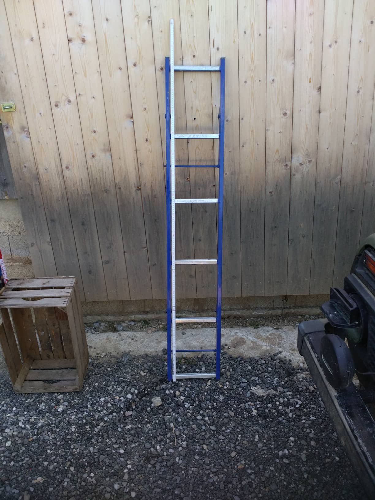

Sollte sie es halten könnt ich dir ne Ex-THW-Aufbauleiter klappbar mit Befestigungsteilen anbieten
Fred

vielleicht hast du ja Recht. ich sehe mir das nochmal an. Ich hab irgendwie das gefühl, dass die Tür dann so stark belastet ist, da ja nur der Riegel oben und unten sie zuhält. Wegen der Leiter hab ich dir eine PN gesendet.

Nachdem ich nicht kapiert hab ob und wie man die per Nachricht schickt, hier die Bilder von der Leiter
Fred
