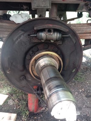

Naja werde rechts zumindest auf machen. Bremszylinder hab ich neu liegen. Evtl behalte ich den als Ersatzteil oder ich tausche den das beide Seiten neu sind. Alles sauber machen und neues Fett rein wenn's genau so gut aus sieht wie links bin ich Happy.
Vorne wird dann wieder ein neues Abenteuer.
Hinten ists im Nachhinein eigl alles total Simpel. Wenn man erstmal alle Infos hat und es zerlegt hat :-D
Bremsleitung ist passend gebogen und wartet auf das Ersatzteil (Schraube für'n Bremszylinder neu)
Rechts wird's auch neu müssen da sich da auch die schraube nicht löst bis jetzt. WD40 wirkt da jetzt Mal die nach ein. Zum Glück hab ich es am Telefon Stück übern Diff gelöst bekommen sonst hätte Iveco dafür auch noch Fishen müssen.

#96 Beitrag von franz_appa » 2018-08-29 19:25:46
Mach die komplette Achse.
Dann hast du Ruhe und bekommst die ausgewogensten Ergebnisse auf dem Bremsenprüfstand.
Deswegen Bremszylinder (falls notwendig Bremsbeläge) immer Achsweise.
Und vorne dann einmal aufmachen und die Bremszylinder checken ob undicht.
Wenn der aber noch völlig ok bremst kannst das beizeiten machen.
Heißt aber auch nix - unserer hat vorne noch völlig gut gebremst, war trotzdem ein Bremszylinder undicht.

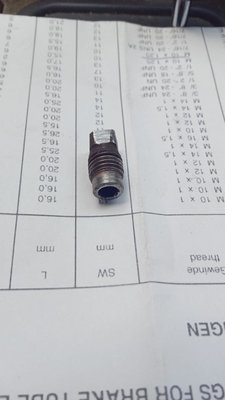

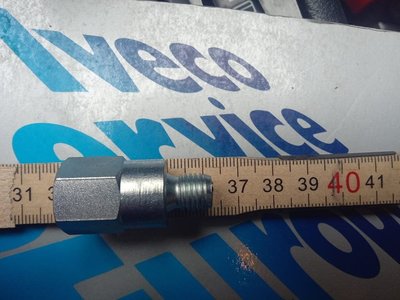

Verschraubung für Brems Rohr Leitung bekomme ich nicht. Falls jemand eine Idee hat oder so was liegen hat. Brauche 2 Stück ( evtl 4 Stück falls vorne identisch)
Das kleine auf dem Bild
Vielen dank

Moin. Werde die Beläge jetzt doch Erneuern da diese auf der rechten Seite schlechter aussehen als links.
Radbremszylinder, Beläge, Wedis, Bremsleitungen, eine Feder und Fett ist dann neu.
Das ÖL im Diff will ich auch mal ablassen und neues rein. Gibt es da etwas zu beachten? Wollte dazu ne Strecke fahren. Dann direkt ablassen und neues rein. Das gleiche evtl ein zweites mal?! Um es ein bisschen zu reinigen.
Wie kann ich das innere wo die Steckachse drin steckt zum Diff reinigen? Oder muss das nicht? Da ist ja auch ne Menge altes Öl Fett drin.
Außerdem war ein leises rasseln zu hören im Diff als ich einseitig die rechte Trommel gedreht habe während ich direkt unterm Diff lag.

Ist die Bremsleitungsverschraubung nicht im Katalog drin?
Hat Deine Werkstatt die Dinger nicht da, irgendwer muss Dir doch auch die Leitung bördeln?!?

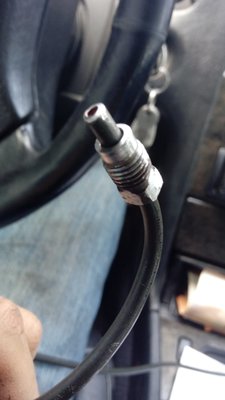

Ne die Verschraubung hat ein grobes Gewinde. Iveco hat bisher alles besorgen können. Bei dieser kleinen schraube leider nicht. Die große "rote" oben im Bild dazu haben die neu aus Italien bekommen.
Die Leitung Bördel ich mir selbst. Das Werkzeug dazu habe ich.
Werde aber weiter suchen um diese schrauben neu zu bekommen. Werkstätten abklappern. Irgendwer wird die liegen haben bestimmt :-)

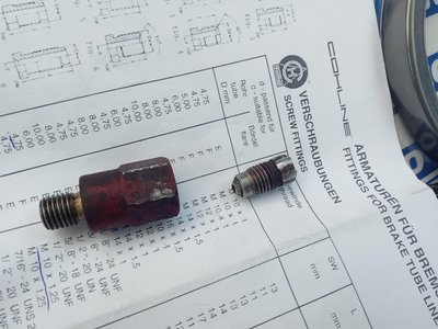

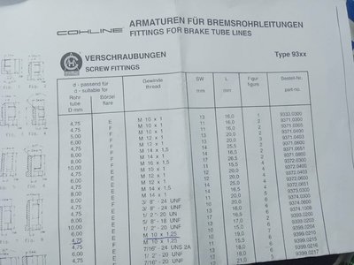

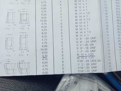

Die unterstrichene Cohline-Nummer ist doch problemlos verfügbar :huh: Ist das tatsächlich nur 4,75mm Rohr?
subsist

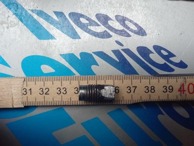

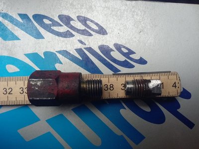

Ja 4,75 war bzw ist die alte. Ist auch nur 90 und 60cm Leitung vom T Stück übern Diff zum Radbremszylinder. Vom T Stück nach vorne geht eine flexible Leitung zu nem kleine Kasten. Von da nach vorne. Sorry hab das noch nicht genauer angeguckt um es genauer bzw richtiger zu beschreiben.
Also dann würde ich diese sofort bestellen . Wo hast du sie entdeckt? Iveco hat mir die Liste gegebe. Nach der haben die gesucht und er meinte es müsste diese sein die er da unterstrichen hat. Jetzt wo du es sagst und ich es nochmals genauer gelesen habe Denke ich das er es falsch unterstrichen hat. M Gewinde ist zu fein. W Gewinde (wäre glaub zu grob)oder eins dazwischen ist es. Im Lager habe sie auch geguckt und alle verfügbaren mit meinem verglichen aber nix gefunden sowie auch Heil & Sohn. Werde die Woche noch bei der kleine LKW Werkstatt wo mir auch beim Weldi wechseln geholfen wird im Sortiment suchen lassen.
Wie ermittelt ich das Gewinde?

#107 Beitrag von Uwe » 2018-09-01 10:45:15
https://shop.auswuchtwelt.de/10x-M10x12 ... Fiat-Mazda
Unten in der Tabelle stehen die Cohline-Nummern.
Gewinde lassen sich mit ner Gewindelehre bestimmen. Oder halt mit der Schieblehre. Lt. Deinen Bildern kann die 1,25er Steigung schon hinkommen.

Oh man danke. Versteh nicht das Iveco sich da so schwer tut. Hatte auch angesprochen ob das nicht einfach ein Standart Teil sein kann, aber die nein das muss man Fishen....... 2 Tage rum telefoniert haben die und nix gefunden :-).
Na vielen Dank !!!

#118 Beitrag von subsist » 2018-09-05 8:17:18
Hey Moin. Die Schrauben wurden geliefert. Leider sind diese zu kurz und Auswuchtwelt kann längere nicht liefern.
Die neuen hören genau am Gewindeende auf. Meine haben noch ein Stück länger ohne Gewinde. Siehe Foto. (Hänge später von den neuen noch eins an)
Jemand noch ne Idee wo ich diese her bekomme?
Habe bei der Bucht Mal ein Händler angeschrieben der welche hat die ähnlich aussehen. Hoffe er sagt mir die Länge
Danke
