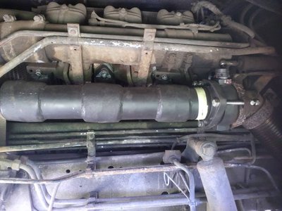

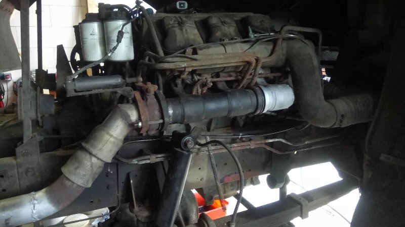

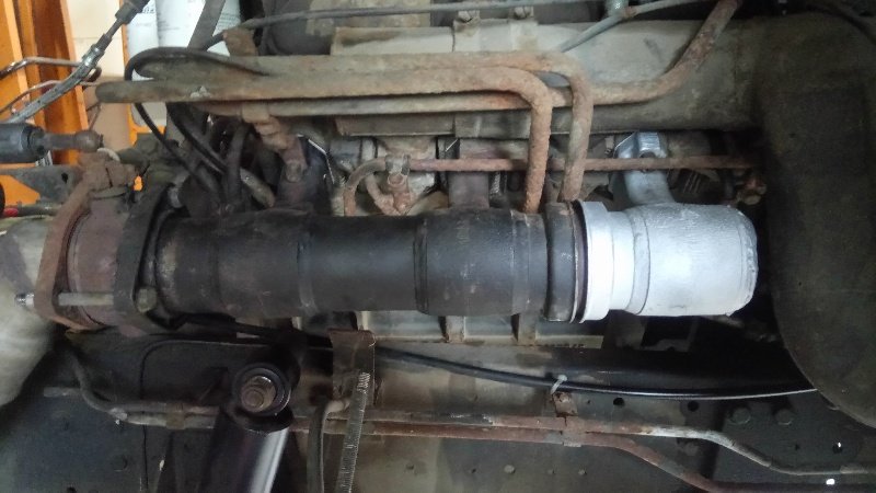

Man kann natürlich auch aus Neuteilen für den V8 etwas Passendes bauen. :)
Beiträge: 20592
Re: Krümmer für 170D Magirus F6l 413 V
#7 Beitrag von Wilmaaa » 2018-07-21 9:01:01
Sieht dann z.B. so aus.

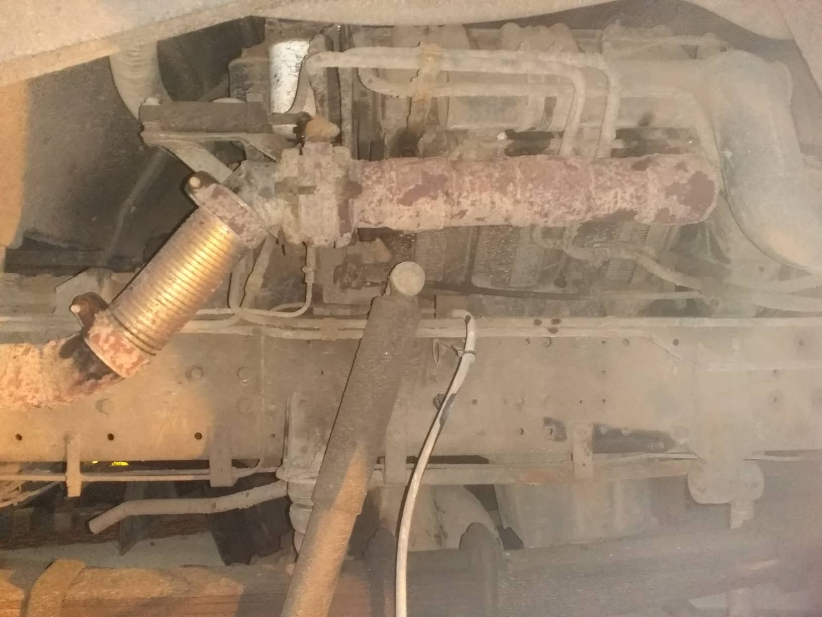

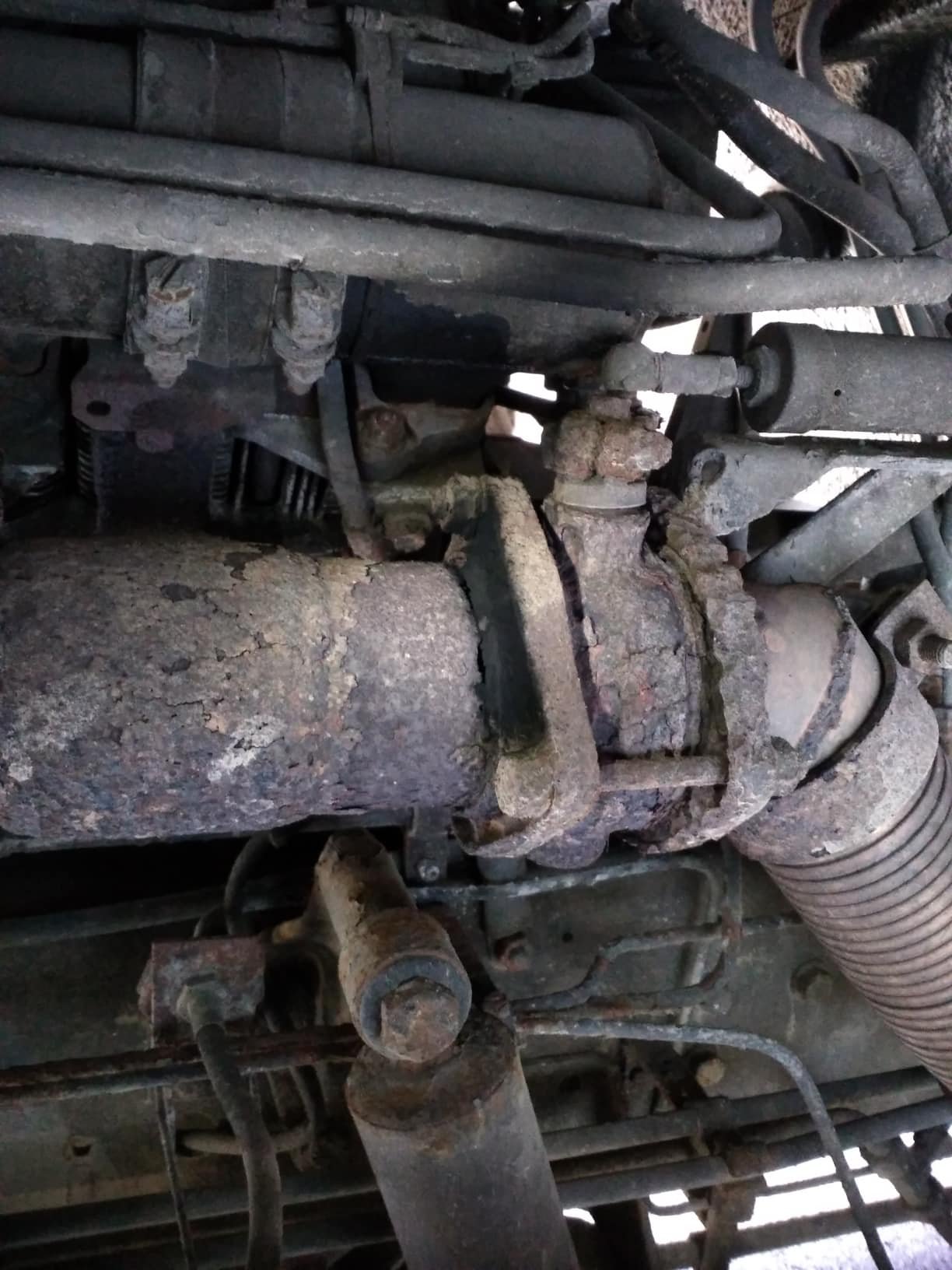

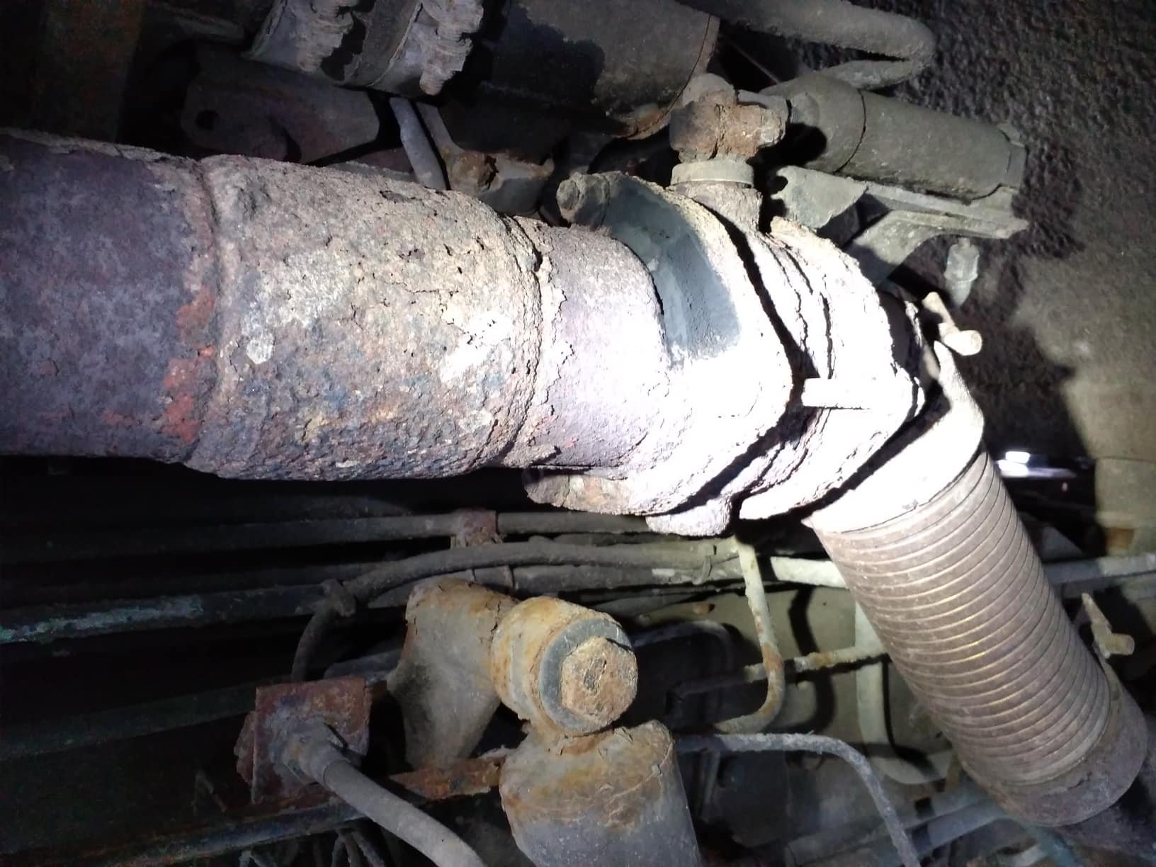

#8 Beitrag von Swalley » 2018-07-21 12:53:57
Servus!
Vielen Dank schon mal für die Antworten und Hinweise!
Hier sind zwei Fotos, von der bisher einzigen undichten Stelle.
Ich bin mir nicht sicher ob ich in diesem zustand noh anfangen brauch mit Sandstrahlen, am Ende ist der Krümmer weg?
Seklbst wenn man es flicken könnte, wäre es doch sinnvoll da "Neuteile" aus VA woher auch immer rein zu setzen
mal von den Kosten abgesehen...

#12 Beitrag von bernd170d11 » 2018-08-11 17:02:45
Wilmaaa hat geschrieben:
2018-07-21 9:01:01
Ist das einzelne Krümmer Teil eigentlich verschraubt oder nur gesteckt? Beim V8 kann es das ja nicht aufdrücken, aber so alleine nur an den 2 Krümmerbolzen? Haut das einwandfrei hin?
Mfg
170D11
Wer Rechtschreibfehler findet, darf sie behalten!
Beiträge: 20592
#13 Beitrag von Wilmaaa » 2018-08-11 17:24:41
Ist aufgesteckt und hält ganz wunderbar so. Kann ja auch nirgends hin. ;)

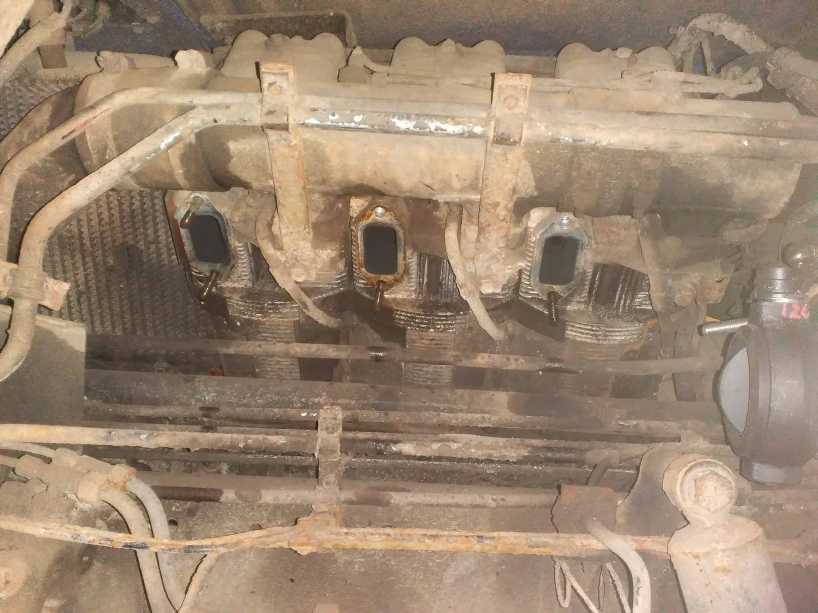

#17 Beitrag von Swalley » 2019-05-05 16:57:43
Letzte Woche die Neuteile eingebaut, soweit ist alles sehr gut gegangen:
Ich hab von 12 Stehbolzen zwei mit der Mutter rausgedreht, keine abgerissen oder kaputt gemacht.
Die zwei hab ich ersetzt, die anderen waren noch top in Schuss, unter dem Krümmer nicht mal angerostet.
Das ganze mit dem Reifen durchtauschen kombiniert, hab ich sogar relativ angenehm Platz zum Schrauben gehabt.
"Mal sehen ob man einen Unterschied wahrnimmt" - ist tatsächlich deutlich leiser geworden ohne Loch im Krümmer :joke:
PS: die originalen Krümmer sind nur an einer Stelle durch, ansonsten noch gut genug wieder hin zu bekommen, wenn man schweißen kann (nicht so wie ich bisher :dry: ), und ich würde sie veräußern ;)
