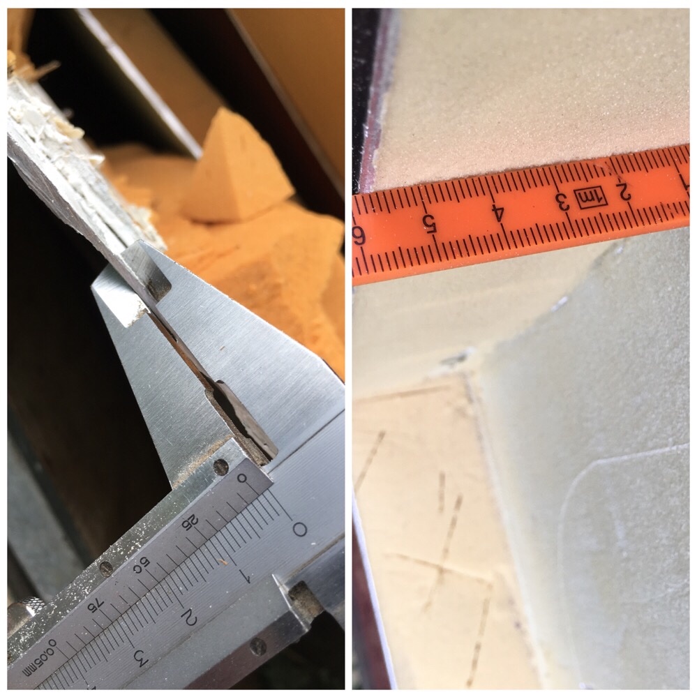

#9 Beitrag von riker1 » 2022-12-28 17:09:12
siegerland hat geschrieben: ↑
2018-06-19 18:50:50
Hi, Zeppelin FM II
Formel: 1,5+57,0+1,5mm = 60,0mm
Hi gilt das auch für das Dach? 60mm? und boden?
Danke vG

Re: Wandstärke Shelter
#10 Beitrag von wrathchild053 » 2022-12-28 17:12:09
2018-06-19 18:50:50
Hi, Zeppelin FM II
Was die Wände angeht, kann ich so bestätigen! Das Dach hat de facto auch 60mm, beim Boden bin ich mir nicht sicher, habe aber etwas mit 80mm im Hinterkopf!
#12 Beitrag von DBrick » 2022-12-28 19:35:43
Zepplin- Shelter:
Alle Sandwichplatte sind gleich aufgebaut (Boden,Dach, Seiten): Gesamtdicke 60mm, davon sind 2x je 1,5mm Alu für Innen- und Aussenwand.
