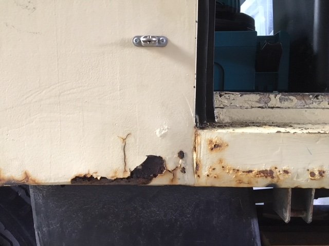

Es geht um die linke untere Ecke der seitlichen Türe:
Ist das linke Blech dort mit einer Lasche unter der "Türschwelle" oder ist das auf Stoß?
Bei mir ist das leider so erstmal nicht erkennbar.

Ich muss gerade auch einen großflächigen Wasserschaden beheben. Habe mir 1mm Blech bestellt.
Beim letztmaligen Flickvorgang habe ich kein Blech auf das Vierkantrohr unter der Tür gemacht. Je mehr Laschen und Blechüberlappungen, desto mehr Rostblühungen später.

Dein Argument überzeugt sofort. Egal wie es war, ich mache es ohne Überlappung.

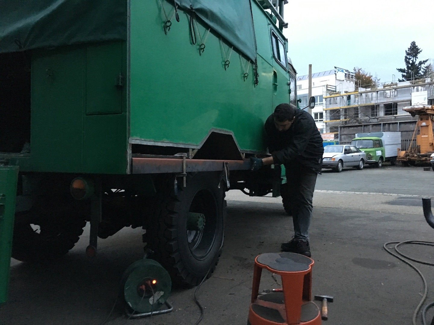

Ich habe bei meinem verzinktes Rohr und verzinktes Blech genommen.
Das Rohr ist verschweißt, das Blech geklebt, das Schweißen ist, sagen wir mal speziell, aber mit meinem ESAP geht das recht gut.
Da ich das draußen unter freiem Himmel gemacht habe ist das mit der Gesundheit auch vereinbar.
Die unteren Rohre waren bei meinem total weg gegammelt, ich habe sie oben und unten getrennt, so das nur noch ein L-Profil übrig war und habe ein verzinktes Rohr von außen in das L eingesetzt und verschweißt. Dann die Bleche bis zum Dach (einschließlich Fenster) erneuert.
Die großen Bleche sind mit Sika angeklebt und genietet. Allerdings hatte ich Angst das es nicht hält und habe viel zu viele Nieten genommen, das nächste mal weniger.......
Gruß Kai-Uwe

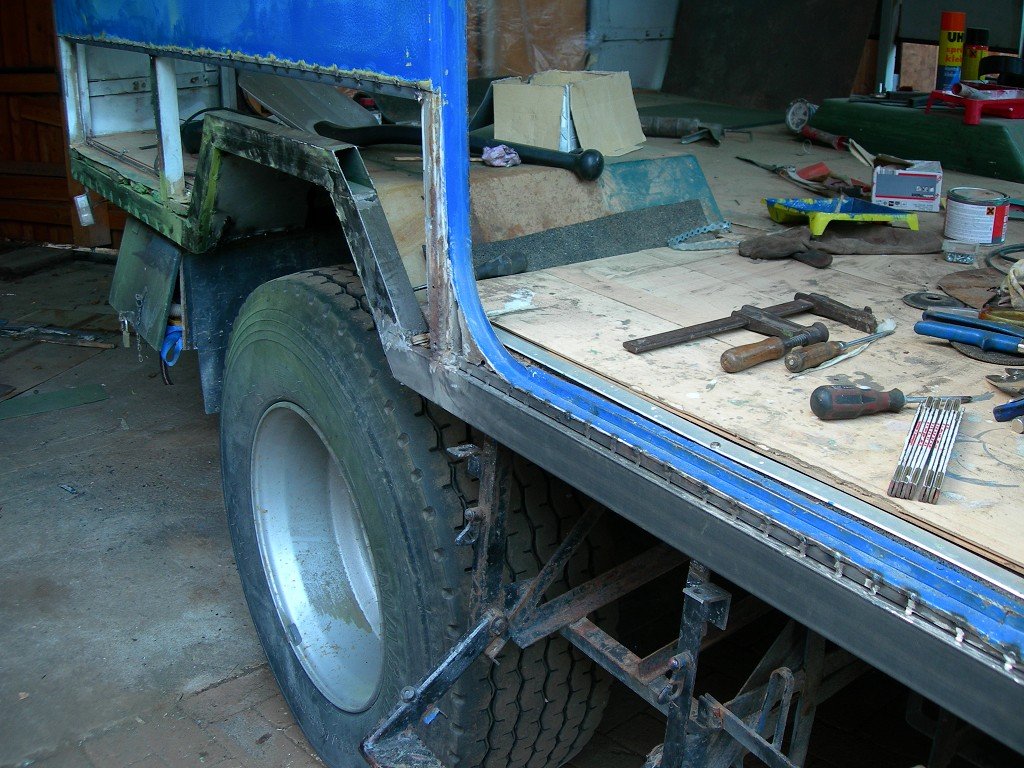

Also ich bin da nicht der Profi. Bei mir sah es so aus:

bei meinem Kögel- Funkkoffer von 1976 sind 1mm Bleche verbaut und an der Seitentür wie auf deiner ersten Zeichnung stumpf gestoßen.

wenn ich mich an die Aktion von vor 17 Jahren recht erinnere, habe ich verzinktes 1qmm Blech genommen, ohne Überlappung im Türbereich. Da ich schon damals ein fauler Mensch war, habe ich allerdings auf das ganze Schweiß-Gefrickel verzichtet und die komplette untere Kofferhälfte (bis zum serienmäßigen Stoß) neu beplankt. Hält immer noch :)
