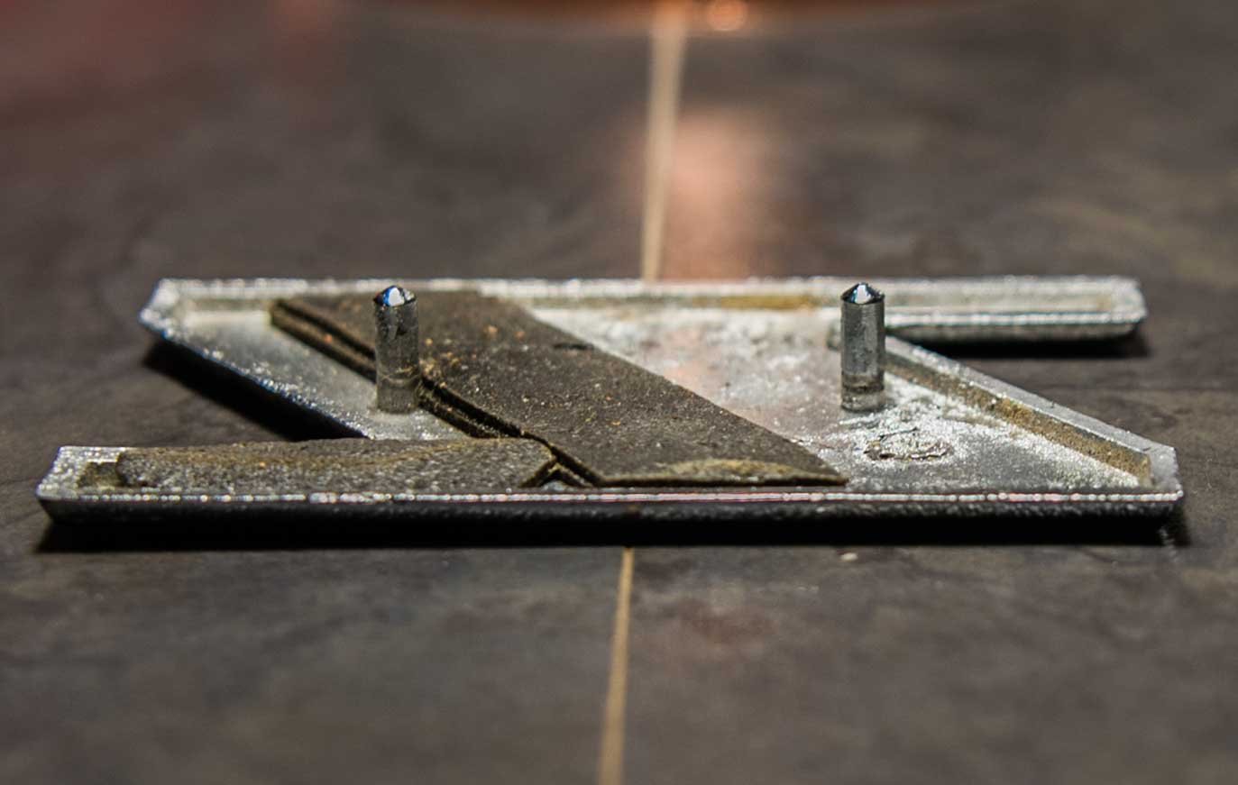

Liebe Mercur-Gemeinde,
die jahrelangen Vibrationen der Wellblechpisten breiten mir große Sorgen: Mein Mags verliert seinen Schmuck! Das Teil auf den beiden Bildern ist das wunderschöne und vor sechs Jahren aufwendig neu verchromte Z vom Kühlergrill. Offensichtlich hat die afrikanische "Klebebandmentalität" nun ihre Grenzen erreicht. Das Z fiel ab, ...Gott sei Dank bei mir in der Halle NACH dem letzten Trip.
Kurzum: :search: Wo gibt es diese Steckhalterungen (...wie heißt das richtig?), mit denen man hinten den Buchstaben festklickt?
Nach Überprüfung meiner anderen Chromzierteile sind alle fehlenden "Clips" einfach durch doppelseitiges Klebeband "ersetzt worden. Ich benötige also eine größere Anzahl "Clips".

Klemmscheiben , besser mit einem PU Polymer ( sik... :sick: ) verkleben .

mein erster Gedanke war: alles blitzesauber machen und Tesa outdoor transparent doppeltes Klebeband.
Der Zweite (ich mag es eher "quick and dirty"): Gewinde drauf schneiden, Federring, Mutter oder gleich (sofern lang genug) selbstsichernde Mutter.

Du kannst auch nach Starlock Scheibe suchen https://www.normschrauben.de/starlocksc ... stahl.html

Neue Plastiktüllen verwenden, evtl. mit etwas Kleber einsetzen.

...vielen Dank für die Antworten! Willipinz, Du hattest mir den richtigen Hinweis geliefert: Ich suche nach "Achsklemmringen aus Federstahl"! Woher soll ich das hier im Busch wissen? Gibt es hier im Forum noch andere chromteilelose Lasterfahrer? Unter diesem Link https://www.schrauben-seimatec.de/starl ... 8399202000 findet Ihr das Befestigungsmaterial für die Chromzierde!

Ich hatte mir einen Satz neuer "Mäusepariser" bestellt und eingebaut. Seit dem sitzen die wieder bombenfest. Einfach mal im Forum googeln. Ich meine die gibts beim Staufenbiel.
