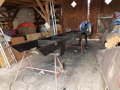

von Egli03 » 2019-01-27 21:51:09
Und Vom Lackieren sowie den Koffer aufsetzten
