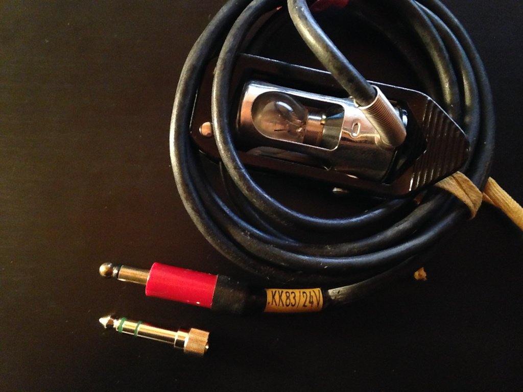

Vielen Dank für die bisherigen Tipps. Ich habe mal selbst ein Bild erstellt und den Anschluss vermessen.
Der Hinweis auf die Bosch-Teilenummer scheint auf eine passende Buchse zu zeigen. Ich werde mir so ein Teil mal bestellen.
Der Durchmesser beträgt 6.4 mm (der auf dem Bild zum Grössenvergleich beigelegte Audio-Klinkenadapter ist Standard 6.3 mm).
Wenn diese Buchsen in LKWs üblich waren, ist das bereits ein Lichtblick. Das Teil auf dem Foto stammt aus ausgemusterten Militär-Beständen (nicht Ostblock). :cool:

Der Stecker ist ein Mono-Klinkenstecker mit 6,35 mm Durchmesser.Eigendlich nicht für 12/24 Volt geeignet da beim Einstöpseln ein Kurzschuß endstehen kann.
Ich würde diese Kabelklemmlampe auf Bosch umbauen
Gruß Ralf
Kompetenz macht Glücklich

#13 Beitrag von MassivesAlteisen » 2018-03-11 14:09:45
Danke Ralf. So wie du ihn beschreibst, ist er tatsächlich. Beide Pole sind am Stift mit einem Isolator voneinander getrennt.
Auch nach n-tem Lesen des Wiki-Artikels habe ich dort verstanden, dass der Minuspol bei der kleineren DIN-Version am Durchmesser 12 mm anliegt.
Vielleicht sieht man das auf diesem Bild besser:
Was sich mir nicht erschliesst, ist das höhere Kurzschlussrisiko. Wenn die beiden Kontakte in der Buchse weit genug auseinander liegen, sollte das doch ausreichen, oder?
Der eine Kontakt sollte sich halt nicht gerade in der Vertiefung nahe des Isolators befinden.
