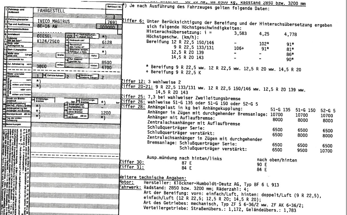

jetzt kann es nur noch an der Pumpe liegen... Untersetzung der Achse stimmt (bei 2650 U/min müsste er 100km/h laufen)... Vollgas funktioniert auch, trotzdem läuft er nur 90
Gab es Pumpen mit 2500 U/min und wie bekomme ich raus auf welche Drehzahl die Pumpe eingestellt ist. Auf dem Motor steht 2650 U/min und 169PS. Passt nur nicht zu den Fahrleistungen... naja... eigentlich ist es ja auch recht egal... hat er halt nur 150 PS... mir wahr die richtige Drehzahl bei 80 wichtig und die stimmt ja dann wohl.

So… jetzt noch einmal mit einigen Leuten geredet die sich mit Magirus Achsen auskennen und dabei kam folgendes heraus:
Den Magirus 168M11, 110-16, 110-17 in der Militär Ausführung gab es nur mit einem Typ Achse, die sich nur in der Drehrichtung unterscheiden. Ebenso gab es Unterschiede bei der Bremsanlage. Die Gesamtuntersetzung beträgt immer i=7,93. Das Differential ist mit 5,375 untersetzt und sperrbar. Die 4x2 Varianten laufen somit nur 85 km/h bei Vollastdrehzahl (2650 U7min), die 4x4 sind auf Grund des Verteilers im Straßengang etwas schneller übersetzt, haben aber im 6. Gang nur 1:1 deswegen ist die Differenz nicht so groß. Meine Pumpe regelt bei ca 2750 U/min (laut ASU) ab und das deckt sich auch mit den 90km/h die meiner mit Vollgas läuft. 4x2 Varianten die 100km/h laufen drehen an die 3000 U/min und da wird es gefährlich…
Mir war nicht bewusst, dass ich die Untersetzung der Außenplaneten multiplizieren muss… jetzt passt aber alles zusammen. Vorher habe ich immer gedacht, dass ich mich verrechne, verzähle oder generell zu blöd bin. Die Vorderachse bei den 4x4 Varianten kann dann aber nicht mit 5,375 untersetzt sein wie ich oft im Forum gelesen habe… oder haben die auch AP Getriebe? Dort steht auch oft, dass die 110-17 eine Gesamt Untersetzung von 5,375 haben…
Man könnte beim 4x2 auf den Gedanken kommen die AP Getriebe zu blockieren und mit 1800 U/min bei 85km/h dahin schnurren. Im 7,5to Setup ohne Anhänger zieht der Deutz auch bei 1800 U/min Autobahnberge hoch. Vor allem… ich hab je jetzt einen neuen Satz AP Getriebe und Steckachsen rum liegen falls etwas schief läuft… glaub ich aber nicht bei dem geringen Gewicht…
Gruß vom Nils

Hallo Nils,
ich habe einen 80-16 AW (Allrad) mit 168 PS, Bj. 89. Es gab ja von Hersteller alles aus einen Baukasten nach Wunsch. Ich bin kein Techniker und kenne mich zu wenig aus, aber Du wolltest wissen ob
"jetzt kann es nur noch an der Pumpe liegen... Untersetzung der Achse stimmt (bei 2650 U/min müsste er 100km/h laufen)... Vollgas funktioniert auch, trotzdem läuft er nur 90
Gab es Pumpen mit 2500 U/min und wie bekomme ich raus auf welche Drehzahl die Pumpe eingestellt ist. Auf dem Motor steht 2650 U/min und 169PS. "
Mein Laster ist aus der Schweiz und ich habe für die Zulassung das Mustergutachten. Vielleicht liege ich auch daneben (bin kein Techniker) und kann Dir nicht weiterhelfen, aber laut Datenblatt hat meiner Leistung "kw bei min K124/2500". Dort findest du auch die Höchstgeschwindigkeiten in Abhängigkeit von Reifengröße/ Übersetzung Verteilergetriebe/ Achsübersetzung.
ciao,
Gerhard
P.S. Pils kann man wirklich nicht trinken (bis auf seeehr wenige Ausnahmen!)

Hei Gerald,
das kann man leider so nicht ganz vergleichen, da du sicher eine andere Hinterachse hast (bei den leichten (6-9to) sehr wahrscheinlich eine eingekaufte von E.T.SO.MA. / Rockwell) und damit einen anderen Aufbau/ andere Übersetzungen. Ebenso dreht mein Motor 150 Umdrehungen mehr. Bei Magirus kann man sich sowieso nie sicher sein was genau verbaut wurde. Bei mir kommen die Außenplaneten noch dazu… diese haben auch eine Untersetzung. Ich habe ja 11to zulässiges Gesamtgewicht und damit auch eine schwerere Achse (von Magirus).
Die 2WD Achsen (168M11 FL und 110-17 A) sind generell kürzer übersetzt als die von der 4x4 Variante. Das kostet leider Sprit, aber die Zugkraft ist besser und dafür wurde das Ding ja gebaut. Der Spritverbrauch war beim Militär egal und in der Kolonne waren die eh mit 60km/h unterwegs… da braucht er solo und leer 14-16l. Naja… am Ende läuft durch die Allrad Variante gleicht viel Saft durch…
Die knappen 90km/h bei 9R22,5 Originalbereifung sind beim 168M11 FL/ 110-17 A Höchstgeschwindigkeit (wird erreicht im 5. Gang (0,69) und 2650 U/min Abregeldrehzahl). Wenn einer schneller läuft wurde dran gedreht... mit 2800 U/min müssten 100 km/h möglich sein, aber das ist auf Dauer nicht so gesund für Maschine, Mensch und Umwelt. Die neueren 2WD Varianten (110-17 A) sind bis auf die Spreizkeilbremse baugleich.
Auf längere Sicht kommen 10R22,5 er auf die originalen Felgen… das macht dann 2380 U/min bei 80km/h… es gibt schlimmeres und alles andere ist erst einmal zu viel Aufwand.

Hallo NIls,
Danbke, wieder etwas gelernt.
Ich hab eine Frage - meiner ist etwa max. 86 km km/h schnell und laut dabei ;-). An welcher Stellschraube kann man am besten drehen. Große Reifen hat meiner schon. Das Getriebe ist ein 5 Gang und das wäre ein Ansatzpunkt. Das S6-36 6-Gang gibts auch mit anderen Übersetzungen und sollte passen. Dann noch Achsen und Verteilergetriebe (laut Papieren, muss aber nicht stimmen: Straßenübersetzung 1,172, Gelände 1,783) .Was ist den in der Regel am günstigsten? Bzw. es muss ja einen (oder mehrere) Schwachpunkte bei der Übersetzung geben. Irgend etwas soll geschehen, ich weiß nur noch nicht was. Einen Tipp für ein weiteres Herangehen wäre ich dankbar.
Gerhard

Hei Gerhard,
die 5 und 6 Gang von ZF gab es normal mit 1:1 im letzten Gang oder als Schnellgang Variante. Auf dem Getriebe ist seitlich eine Plakette auf der die Übersetzung von bis eingeschlagen ist. Wenn du ein schnelles hast gibt es noch schnelle Verteiler, bei Achsübersetzungen muss immer vorn und hinten die gleiche Übersetzung sein, sonst gibt es Zahnradsalat.
Wenn du ein Getriebe mit 1:1 im letzten Gang hast ist das S6-36 (die gibt es auch mit GV... also als Split mit 12 Gängen) mit schnellem 6. Gang eine gute Wahl (0,8)... 80 müsste dann entspannt möglich sein...
Ich habe das S5-35 Schnellgang (5,64 bis 0,695), das S6-36 Schnellgang geht von 6,93 bis 0,8 (das normale von 8,97 bis 1) und wäre bei einem Umbau die bessere Wahl weil es mehr aushält und eine bessere Spreizung hat. Das S5-35 hat schon recht arge Sprünge... in den Bergen und mit Gewicht sehr langsam. Außerdem ist es je nach Variante auf maximal 500Nm Eingangsdrehmoment ausgelegt... die 913er Deutz mit Turbo werden ja ganz gern etwas mehr aufgeblasen und das sollte man in diesem Fall lieber lassen.
Ach ja beim S5-35 gibt es verschiedene Ausführungen (3 Berggang/ 2 Schnellgang) von 8,02 bis 1 und 5,64 bis 0,695 mit unterschiedlichem Eingangsdrehmoment... 370Nm bis 500Nm. Beim S6 kenne ich mich nicht so aus aber da wird es ähnlich sein. Mein Motor liefert 520Nm und somit ist das S5-35 am Limit.
Dein Motor ist mit 2500 eingetragen, meiner mit 2650 (wenn er höher dreht wird er schneller)... aufdrehen kann man immer aber dann wird es weder leiser noch haltbarer... ab 2800 eher kritisch...

Hallo Nils,
Danke für die Einordnung. Das hat mir sehr geholfen! ;-)
