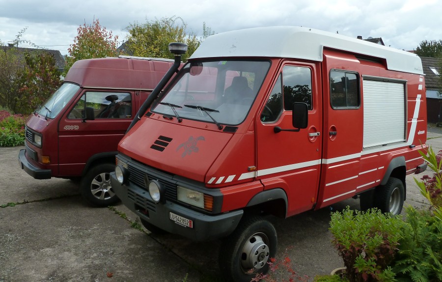

Was sind denn da für Achsen und sonstige Komponenten verbaut?

Habe einen ohne Allrad Ersatzteile sind mit Ausnahme von Bremsbelägen und Scheiben sowie Motorzubehör nur noch Schwer bis gar nicht zu bekommen. :(

In F hiessen die Teile B90 und B110 4x4, gibt ein frz Forum dazu:
http://forum.bernard.debucquoi.com/

falls es jemanden interessiert.
Wir haben einen aus der Schweiz geholt.
Mehr dazu hier (Anmeldung erforderlich).
Zur Anfangsfrage:
Es gibt 3 Varianten mit Achsen von Renault, Hurth oder Ponticelli.
Hier handelt es sich um Ponticelli erkennbar an 5-Lochfelgen und Zwillingsbereifung.
