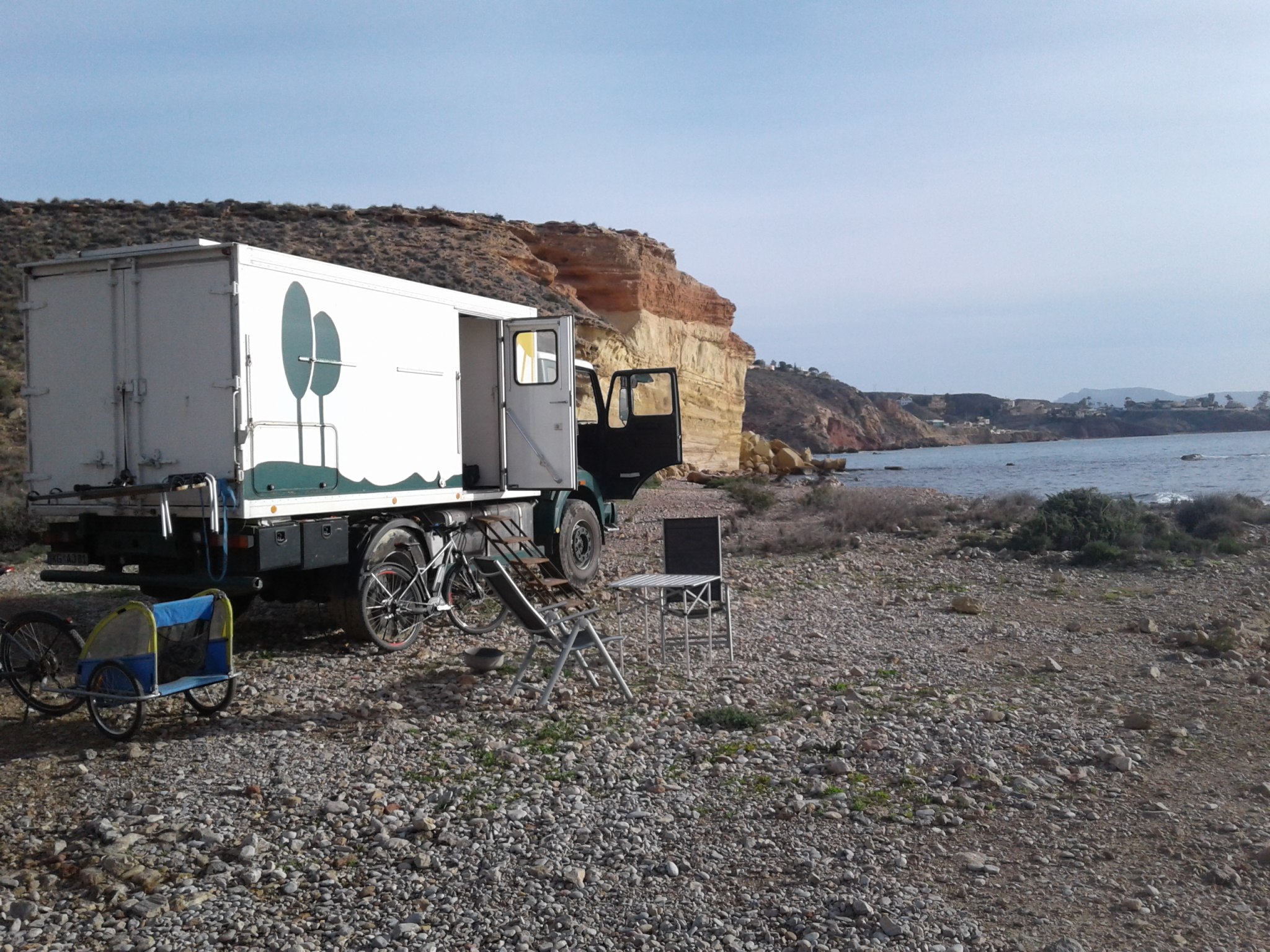

mein Alukoffer (Bauer/Zeppelin) hat einen Stahlrahmen. Wie finde ich die Streben? Kann es sein, dass es nur ein Rahmen ist und um die Tür?
Müsste vor unserer Marokkotour noch was befestigen, zum kleben leider zu kalt.

zumindest auf dem Dach solltest du die Verstärkungen fühlen können. An diesen Stellen gibt das Blech nicht nach...
Mein Alukoffer ist aus einzelnen, ca. 80 cm breiten Streifen gebaut. Diese werden durch verzinkte Profile zusammengehalten. Das scheint bei dir aber nicht der Fall zu sein...
Wo genau willst du denn etwas befestigen? Boden, Dach oder Wand?

Seite und Dach sind aus einer Aluplatte. Beim Drucktest habe ich keine erkennen können. Habe bei den Seitenklappen unten ein Stahlrechteckrohr gefunden, Vorne beim Durchstieg war nichts.
Will auf der Innenseite mein Bett anders befestigen, außen an der Hecktür die Sandbleche anbringen. Noch ein paar Kleinigkeiten, nichts über 10kg außen.

Ist der Zwischenraum ausgeschäumt oder Isolierung innen direkt draufgeklebt? Das Blech gibt gar nicht nach beim draufdrücken oder macht unterschiedliche Geräusche beim Klopfen?
Das mit den Nietmuttern kommt sehr auf die Stärke des Bleches an. Meine Heckklappe hab ich aus 3mm Alublech gebaut (war gerade verfügbar) da würden Nietmuttern ne Menge halten. Die Wände sind aber aus recht dünnem Blech (0,3...0,5 mm?) das verformt sich schnell...

... schon Dachlatten als Füsse leiten die Last vom Bett in den Boden, dann muss die Wandbefestigung nur noch die sehr viel geringeren Querkräfte aufnehmen ...

Denke ist vollflächig verklebt. Abklopfen und Drucktest kein Erfolg. Ich glaube eine Neue Idee muß her.
Hallo Ulf,
Dachlatten hab ich jetzt. Brauche aber an einer Steite gerade dies 2 cm für eine Auszug. Meine Frau will besser an die Kühlbox kommen um mir was Gutes zuzubereiten. Da muss ich was Ändern!!!

...mein Alukoffer (Bauer/Zeppelin) hat einen Stahlrahmen. Wie finde ich die Streben? ...
Magnet?

Hab im Sommer die Kajakhalter durchs Dach in die Stahlträger geschraubt. Mit einem starken Magneten war es kein Problem, genau die Mitte der 4-Kantrohre selbst durch 12mm Sperrholz zu finden....

vielleicht kannst Du dir solch etwas irgendwo leihen?
Funktioniert anstelle eines Magneten besser bei Alu...

Ich hab meinen Shelter innen so richtig eingeheizt und dann von außen mit eine Infrarotkamera die Wärmebrücken fotografiert. War perfekt.

... oder morgens früh aufstehen und einfach hinschauen - wenn sich Tau auf der Außenhaut niederschlägt erkennt man super die Struktur darunter.

Wenn man innen einheizt kann man auch kleben. Vollflächig mit Sika und zusätzlich mit M8 Nietmuttern festschrauben. Das ist auch der Plan bei unserem Hubbett.

Also, heute mal mit dem Magnet die Seite abgegangen. Keine Streben gefunden außer der bekannten. Hinten ist ein Rahmen um die Hecktüren, auch erkennbar an Alufraß. Der ist auch magnetisch. Komisch ist dass nur Teile der Heckschaniere magnetisch sind. Schrauben und der Außenrahmen nicht die Bänder an den Türen. Unterer Querrahmen nicht, angeschweißte Abstandshalter wieder. Edelstahl? Wurde Mitte der 90er Edelstahl zum Kofferbau verwendet?
Wärmebildkammera habe ich auch schon verwendet an der Stirnseite - keine Streben zu sehen. Keine Kältebrücken
Hab wohl doch einen Koffer ohne Streben in der Fläche.
Innen Heizen und Kleben mit Nietmuttern wirds wohl werden, Außen ?
Bis dann Achim

Hi,Linksfahrer hat geschrieben:Wenn man innen einheizt kann man auch kleben. Vollflächig mit Sika und zusätzlich mit M8 Nietmuttern festschrauben. Das ist auch der Plan bei unserem Hubbett.
wenn Du Sika 260 nimmst brauchst du keine "Angstschrauben"
Sika 260 reißt bei 7N/mm2, wenn Du mit der Hälfte rechnest biste ungefähr bei 35kg pro cm2
Bei 2m länge u 1cm breite sind das auf einer Seite min 700kg
Grüße von dem der nix in seinem Koffer festgeschraubt hat
