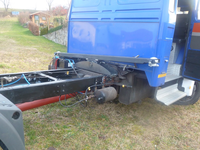

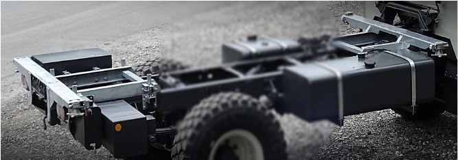

Ich glaube, ich mache das. Normalweise vorne aber Federlagerung hinten so der durchang nach den Kabine stabil bleibt. Vorne und hinten selbes bau aber vorne ohne kenzeichnung, feder etc.
Keine ahnung welche dimensionen. Muss mal anschauen. Vielleicht eine von euch ein idee? Siehe auf Forum von 110-17 zwischenrahmen 120x51x5mm
Beispiel 4wheel24 Federlagerung FM2 kabine.
Federlagerung 90-16
Federlagerung 90-16
Federlagerung 90-16
Federlagerung 90-16
Federlagerung 90-16
Federlagerung 90-16

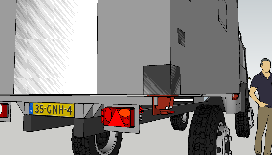

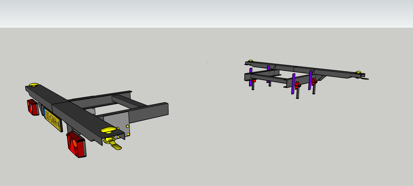

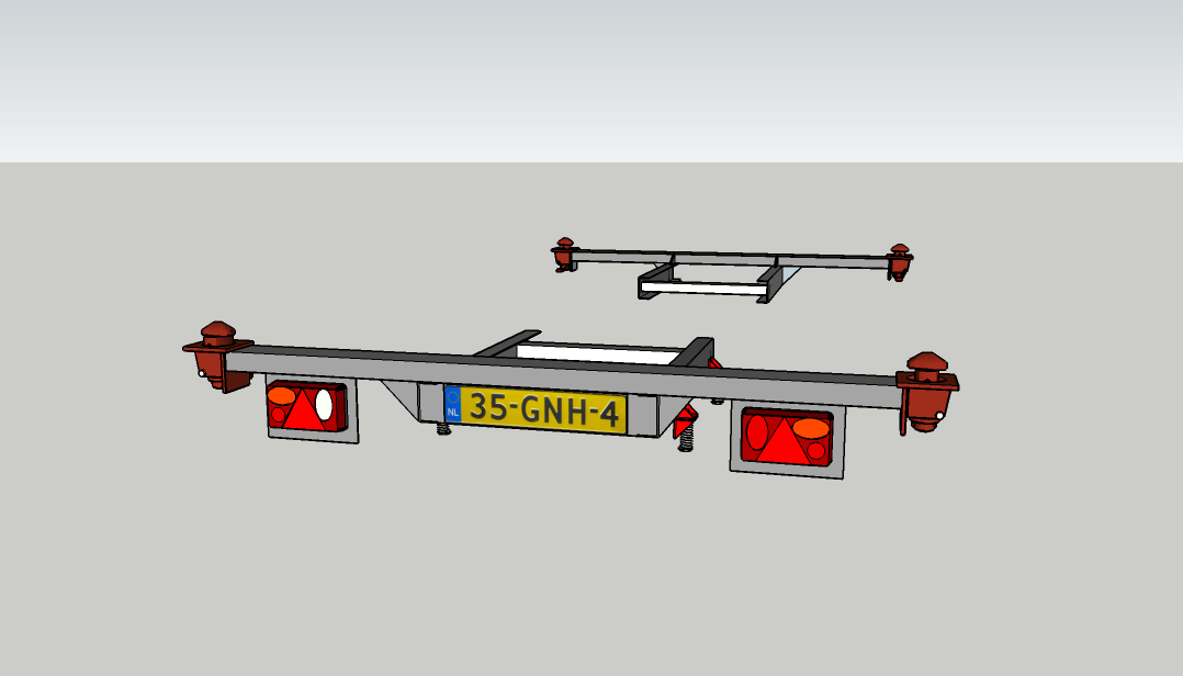

Und mit FM2 Kabine (Dornier)

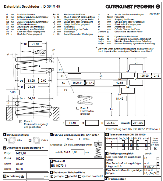

meggmann hat geschrieben:
(...) je Seite 2 mal D-364R-49 (4 Stück inkl. Versand und Märchensteuer 34,94 €) ergibt einen maximalen Federweg von 81,05 mm bei zirka 3200 N. Da ihr nicht das erste Lager nehmt kann die Traverse am Ende des Hilfsrahmens noch weiter "abheben" (bei Führungslaschen beachten). Die Federkraft sollte mehr als ausreichend sein - außer Ihr packt oben auf den Koffer nochmal 2 Tonnen aufs Dach.....
Gruß, Marcel
2x je Seite D-364R-49

Hallo Ivan,
bei einer Radstandsverlängerung wäre auch die Aufbaulänge größer - man rechnet etwa 5 cm Federweg je Meter Aufbaulänge will man keine/kaum Verwindung im Aufbau. Die von mir genannten Federn stellen einen Minimalkompromiss für eine Aufbaulänge etwa 3 Meter dar (eigentlich sollte der Federweg 15 cm betragen) und kein echtes Offroad.
Festlager kommt nach hinten, Federn nach vorne (in Fahrtrichtung). Auf deinen Skizzen sieht es nach Feder hinten aus.
Generell müsste jeweils ein Längsträger je Seite über die gesamte Rahmenlänge vorhanden sein sonst hat man eine punktuelle Krafteinleitung in den Hauptrahmen - und der streckt dann die Flügel. Soweit ich sehe hast du C-Profile verwendet - der Hilfsrahmen soll sich aber nicht verwinden - daher halte ich Rechteckrohr für angemessen.
Die Skizze sieht zwar nett aus - würde ich so aber nicht bauen.
a) Längsträger durchgehend
b) Längsträger Rechteckrohr
c) Festlager hinten
d) Federlager vorne
e) Federn mit Federweg 20 cm (?) - je nach Aufbaulänge
f) Führungslaschen, die diese 20 cm zuzüglich Sicherheit überbrücken
Gruß, Marcel

#9 Beitrag von Ulf H » 2017-08-09 16:34:27
... kann man so bauen, sollte man aber nicht ...
... bei Festlager hinten hängt der Wohnkoffer an der Hinterachse, Motor und Fahrerhaus an der Vorderachse ... fällt nun ein Rad in ein Loch, kippt nur die halbe Fuhre hinterher ... ich bin froh drum, dass es bei mir so gelöst ist ...
... bei Festlager hinten (sorry, muss natürlich heissen vorne) hängt alles an der Vorderachse, und die ist eh weniger stabil als die Hinterachse ... fällt nun das Vorderrad in ein Loch, so kippt die ganze Fuhre hinterher und die Hinterachse sieht dank Entkoppelung durch die Lagerung tatenlos zu ...
... Durchgang habe ich keinen und vermisse ihn auch nur seltenst ... heute war mal so ein Tag ... im Matsch geparkt und beim nach hinten stiefeln durchs Sauwetter etlich Lehm an den Latschen gesammelt ...
... unter meinem Zeppelin Shelter ist ein durchgehender Hilfsrahmen aus Viereckrohren ...

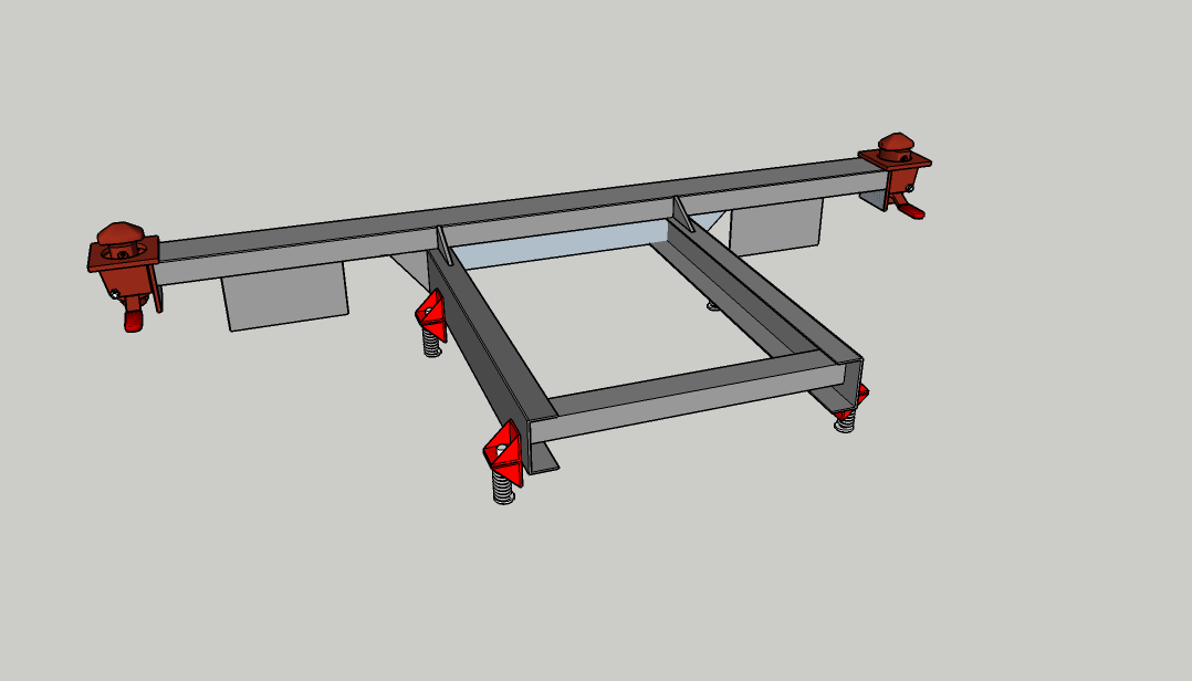

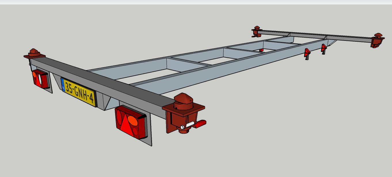

#14 Beitrag von Ivan de wit » 2017-08-09 22:55:23
Sie werden es so machen. Habe Führungslaschen und auch die feste verbindung noch nicht in CAD.
a) Längsträger durchgehend - check
b) Längsträger Rechteckrohr 120x52 (ungefehr) - check
c) Festlager hinten - check
d) Federlager vorne (4 stuck) - check
e) Federn mit Federweg 20 cm (?) - je nach Aufbaulänge - check
f) Führungslaschen, die diese 20 cm zuzüglich Sicherheit überbrücken - noch nicht
Beiträge: 26070
Re: Hilfsrahmen und federlagerung Iveco 90-16 DOKA
#15 Beitrag von Ulf H » 2017-08-10 2:45:47
... das sieht schon viel besser aus ... nun noch die drei hinteren Blechlaschen für Kennzeichen und Licht durch ein durchgehrndes ersetzen ... bringt mehr Biegesteifigkeit und sieht erst noch besser aus ...
... soll es ein LKW mit Wohnkoffer als Ladung werden, oder ein Wohnmobil (das wären zumindestens in Deutschland die naheliegendsten Zulassungsarten) ... für LKW müssen es Containetlocks sein, für ein Wohnmobil würde ich bei einem kompletten Neubau eine geschraubte Verbindung machen, ist leichter und billiger ... praktisch braucht man zum Lösen der Containerlocks auch sehr bald ziemlich schweres Werkzeug, da die schnell festrosten, wenn nicht häufigst benutzt ...
... kennst Du die Abhandlungen vom Forumsmitglied schweiger zur Kofferlagerung? ... auf 7globetrotters.de hat er das Thema sehr gut dargestellt ...

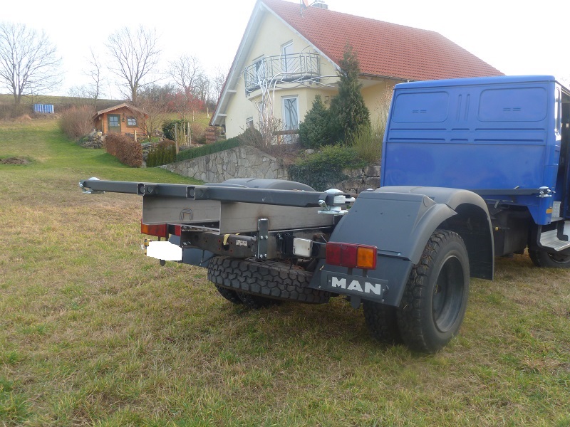

Jeder IFA W50 mit LAK hat ab Werk auch nur die beiden Containertraversen direkt über den Fahrzeugrahmen gelegt. Wozu also der aufwendige und schwere Hilfsrahmen mit durchgehenden Längsträgern für die lächerlichen 2 Tonnen des Wohnkoffers?

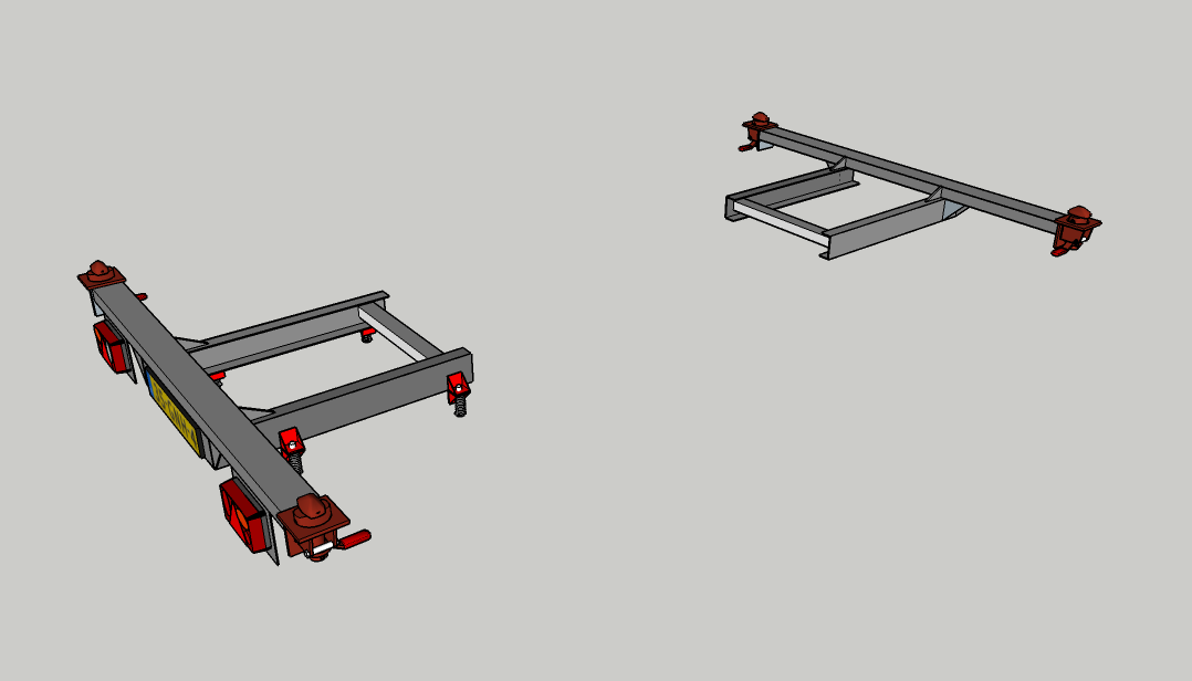

#23 Beitrag von Ivan de wit » 2017-08-12 20:55:57
New version:
- Traverse square profile 160x80x4 with twistlocks (standard container traverse)
- C-Profile 120x60x4
- Springs: 200mm
Things to decide:
- Front and back connected
- C or Square profile
Groschengrab

#24 Beitrag von Groschengrab » 2017-08-12 21:46:58
Hi Ivan,
What are the expected savings in steel and money compared to the risk of damaging a shelter and work+money spent therein?
As mentioned before, I would not go that way.
However, I guess the purple steel will be fixed to the truck frame?
If yes, they need, at least in my opinion, be a bit angled in the area of the subframe to the left and respective right side, since a minor movement of the subframe in x direction might occure during lifting/movement in y dir.
Brgds,
Alex

#25 Beitrag von Ivan de wit » 2017-08-12 22:05:34
Groschengrab hat geschrieben:Hi Ivan,
If yes, they need, at least in my opinion, be a bit angled in the area of the subframe to the left and respective right side, since a minor movement of the subframe might occure during bending.
Brgds,
Alex
Mainly two reasons:
1) start a discussion
2) Trying to improve things that are held for common.
Seeking for the reason why things are engineered as they are. Trying to understand and compare the different ways. In order to make a choice how to built a frame.
Price is simillar. Weight is around 70kg less. The bending is 10 degrees. Hard to draw ;)
Pitmaster
Beiträge: 1138
Wohnort: Westerwald
#26 Beitrag von Pitmaster » 2017-08-12 22:35:38
Hi Ivan,
you're right a C-profile is enough for picking up an Dornier Shelter, because the shelter is similar to a very strong Sea Container. It is also enough to build a divided subframe for a Dornier or Zeppelin. But, you have to think about your truck. Is he prepared with for stiff rack? With your construction you take all the possibility to bending, from him.
I bought a LWB MAN which was build to carry 20"Sea Containers. The Truck was prepared with a subframe directly connect to the truckchassis. The Subframe was also build in C Profiles.
The truck is in reason of his stiff subframe and when loaded with a Container, specially equipped with difflockers in rear and front axle, also in the transfer gearbox.
So if it is your idea to ride a 4x4 Truck with a stiff carrier rack only on Road, you are on the right way. When you will take the possibility to move your truck on tracks, think about your preferred configuration.
I recommend to you, build a subframe with springs, that will be fine for smoothly offroad rides, easy and cheap to build, perfect controlled on Road.
Builders for expedition-vehicles can also be wrong ;-))
Guido

I started this discussion because I saw a totally other subframe that is commonly used.

I see your point.
In my op there are to many uncertainties for doing an optimization here:
You don´t now transformation of the main frame, you don't know allowable loads and torsional moment for the shelter structure, you don´t know numbers and range of ups and downs.
It is always a question of fatigue and expected lifetime - in worst case already the first curbside of the supermarket close by will damage your shelter while you have the second beer behind the steering wheel. :angel:
Since nobody really calculated subframes, hence they are based on experience found out and stomach design, it might be that they are over dimensioned and to heavy in the end.
As long as there is no proof that a "subframe light" will be sufficient either by experience of long time testing or by calculation, I would stick back to the standard.
After all the blabla: Does somebody knows how the shelter were fixed on the respective army trucks?
Brgds,

Probably at the time I will also go for the safety and built a subframe that is commonly used with experiences of you'll :)

But in comparrison with 3-punkt? Also no connection between the front and end.
