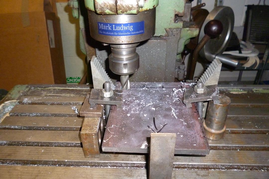

Hilfsrahmen im ganzen
Herstellung der Einzelteile
Begrenzung ist in der Mitte angebracht, weil es seitlich am Rahmen keinen Bauraum mehr gab
Es geht noch deutlich mehr
