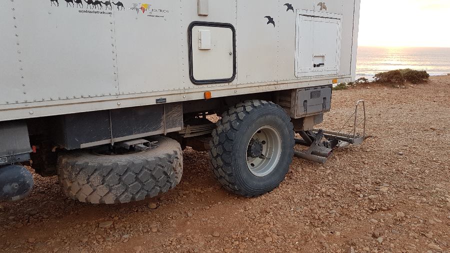

In den 7 Jahren hat sich nur zweimal unser unter dem Auto liegendes Ersatzrad störend bemerkbar gemacht, einmal in Saverne und jetzt in Marokko, da sind wir über eine Düne nicht hochgekommen. Und konnten deswegen eine Piste nicht fahren ..... eine von vielen :)
Bodenfreiheit ca. 50 cm (könnte noch verbessert werden ;))

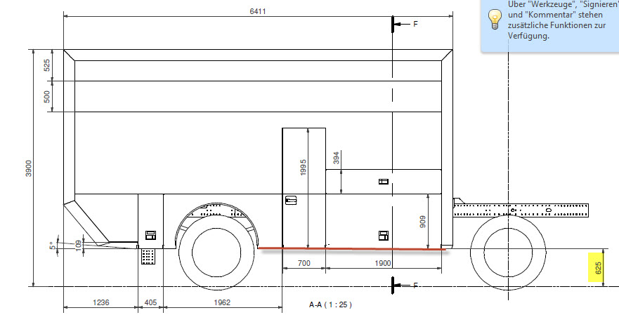

Wenn ich manche Langzeitreise-Lkw anschaue, dann haben viele sehr weit nach unten gezogene Einstiege und Klappen. Was auf Langzeitreise ja durchaus praktisch sein kann.
Bodenfreiheit 50-65 cm
