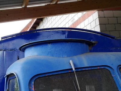

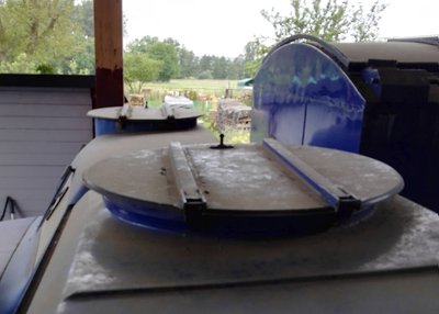

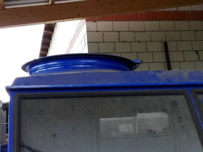

Ich resozialisiere gerade eine Alkoven Wohnmobil zurück zum Pritschen LKW.
Jetzt bräuchte ich ein Detail Foto von den Scharnieren der Dachluke (grosse Hütte).
Am besten mehrere Ansichten.
Wenn jemand von euch mir da mal ein paar Bilder machen könnte wäre super.
Und kann von euch jemand bestätigen das die Fahrerhaus Dachluke von der kleinen und der großen Hütte gleich sind ?!?

... der Deckel ist ziemlich sicher gleich ... ich hab einen von der grossen Hütte als Ersatz für den deutlich angerosteten auf meiner kleinen Hütte liegen und der passt ...

Wenn du den Deckel in den Scharnieren aufklappst, passt dann der "Zapfen" der Luke auch zu der Position von der Gummihalterung ???
Jetzt wären noch ein paar Detail Fotos recht
Hätte whatsapp, da wäre das schicken kein stress....

'gleich' ist im Kontext der damaligen Produktionstoleranzen zu sehen, bei den Kleinserien ist ein cm nix, so sind die seitlichen Abdeckbleche beim A-L ja z.B. mit der Fahrgestellnummer gekennzeichnet
Im Zweifel müssen die Scharniere ein bisschen hingebogen werden und der Haltezapfen etwas versetzt. Kann sein, muss aber nicht...
