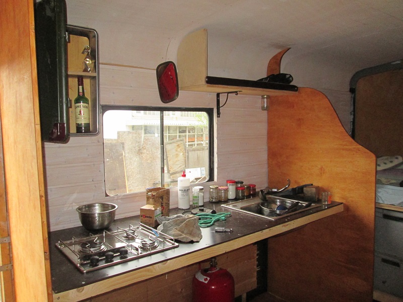

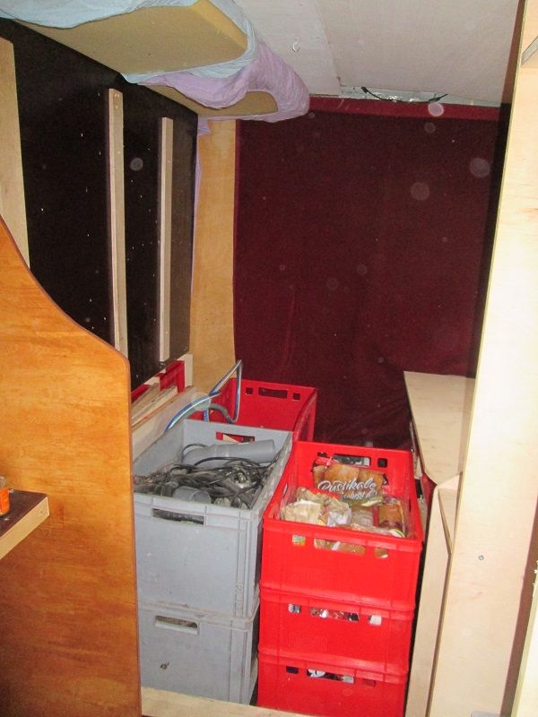

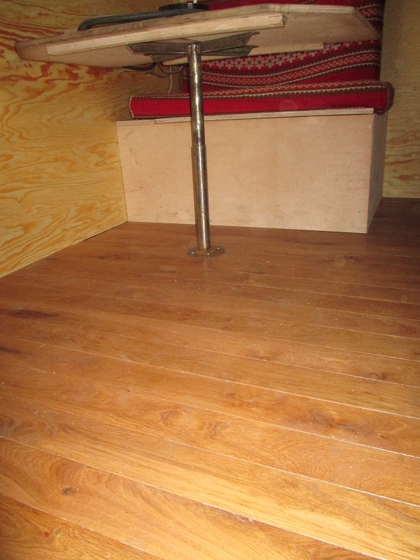

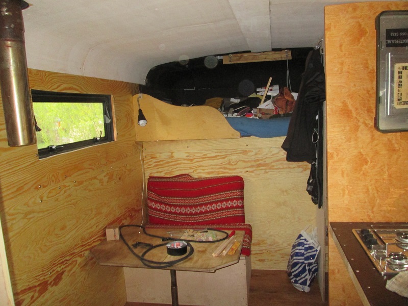

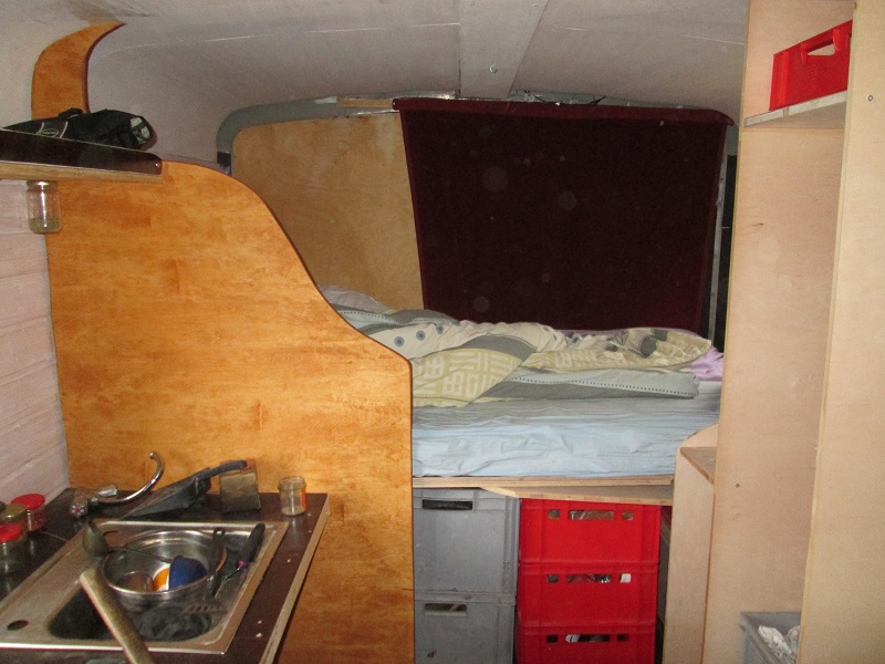

So, sobald das Öl da ist, werden die Möbel noch in Kastanienrot gestrichen.
Ansonsten habe ich leichte Abstriche in der Qualität gemacht, die gebauten Möbel müssen noch abgeschliffen und geölt werden.
Die Zweite Sitzbank fehlt. Die Küche ist bloß Elementar vorhanden und es fehlen die ganzen Schubladen, Fächer und Klappen...
Das Heckbett ist Klappnbett, darin befinden sich im Zwischenraum eine Lagerfläche von 140x110x65 plus die 6 Eurokisten an den Seiten. Die Blöcke darunter sind kompl. von Außen zu bedienen...
Bisher bin ich tierisch zufrieden und will weiterhin die "Qualität" beibehalten und weniger Husch Husch und Fix haben xD
Provisorien sind Kacke
Aber nunja, weniger Labern, mehr Bilder
Edit: Und das Beste, ich bekomm alle mein geraffel unter, obwohl noch nicht mal die riesigen Staukästen dran sind oder die Küche in Betrieb ist...Sogar die Kappsäge, hat wieder ein Platz gefunden HERRLICH !!!

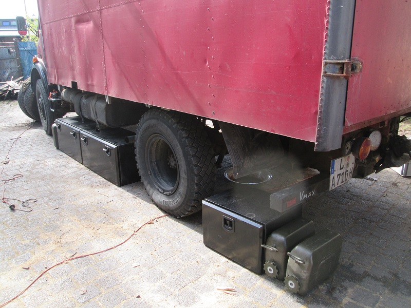

No Risk no Fun.
DAS hat mich Überwindung gekostet und nach dem Schnitt musste ich erstmal ein Bier aufmachen und dachte mir:
Ach du Scheisse was hast nur gemacht...
Aber, ich glaub, dass kann gut werden.
Druckluftkessel und Tanks kommen weg und alles was jetzt unten steht kommt dran und in Schwarz und endet genau auf Unterkante Fahrerhauseinstieg somit sollte sich eine Linie ergeben...
Im Kopf klang das gut, ich bin mal gespannt wie es in ein paar Tagen wirklich ausschaut

Ha ha Jonas, bissl recht hast, aber jetzt ist das Kind in den Brunnen gefallen und wird gerettet so gut es geht bzw. irgendwie ist mir wurst, denn die Schräge hinten fand ich etwas affig
Und die runtergezogene Schürze war auch extrem verzockt, verdellt und teilweise schon gerissen...
Victor,Luftkessel kommen in den Rahmen und der Tank kommt zu dem anderen Tank auf die andere Seite, vor die Tanks kommen die Sandbleche, daneben ein 60l Abwassertank und im Heck kommt wieder eine Staukiste
Und deine Trailerreifen schauen echt schick aus !

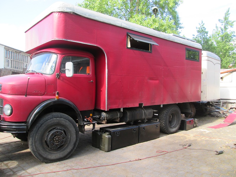

Sooo, ich gewöhn mich langsam aber SEHR sicher an den Anblick.
Die ersten Meter Flachstahl sind eingeschweisst. Fehlen noch 2 Träger und noch paar Meter Flachstahl.
Der Hilfrahmen ist abgeschliffen und die erste Schicht KSH Owatrol drauf, gefolgt von KSH Ovatrol Primer (Alu-Chlor-Kautschuk-Owatrolgemisch) und Morgen kommt noch die "Endschicht" KSH Owatrol mit Farbe..ich bleib gespannt xD
Jetzt ist jeder Cm vom Rahmen verplant und wird weiterhin vorbereitet.
Fahrerseite von Vorn nach Hinten:
2x BW-Kannis hintereinander und Hochkant, dann Staukiste Nr.1 1000x500x500, Staukiste Nr.2 1000x500x500, Auspuff, Reifen, dann Staukiste Nr. 3 1000x400x400(( hinter dieser Staukiste entsteht zw. Staukiste u. Rahmen noch ein Platz für 2x 20l Fässer (Motor und Getriebeöl)), dann Licht und Nummernschild
Beifahrerseite von Vorn nach Hinten:
Tank 1 150L 81cm Breite, Tank 2 106cm Breit (vor die Tanks sollen die Sandbleche), dann eine Staukiste 35x50x40, Reifen dann Staukiste Nr.4 60x50x40 und Nebeneinander zwei BW-Kanister und dann dass Licht plus Rückfahrscheinwerfer.
Zum Reifen sind ca. 20cm Platz eingehalten.
