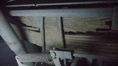

mein DB1019 lahmt ein bissl...die erste Lage des hinteren linken Federpaketes ist gebochen :eek:
Hier im Forum habe ich Federwerke Bischoff als Fachbetrieb gefunden und mit denen auch gleich telefoniert.
Nun bin ich ein bissl unsicher wie ich denn jetzt vorgehen soll.
Der Benz wird nach Fertigstellung sicher leichter sein als die im Schein stehenden 12to, kann also abgelastet werden - wie weit?
Auf jeden Fall < 10to. :angel:
Reparatur
Austausch der Lage 1 kostet zunächst 120Euro Material plus Aufwand für Reparatur. Keine Ahnung wie viel das sein mag - sicher in Summe nicht weit von halben Neupreis entfernt. Wenn ich die kaputte Feder jetzt reparieren lasse, habe ich links ein "fluffig" federndes Federpaket :D und rechts noch das festgerostete Paket das im Grunde rocksolid ist.
Ein neues Federpaket kostet knapp 500Euro, dann söllte ich aber gleich beide Pakete (links und rechts) tauschen. Nicht dass der Laste dann da steht wie ein Rüde am Baum... Macht 1000Euro für 2 Federpakete plus 1x Transport.
Für beide Fälle gilt:
Wenn ich mal 90% :D fertig bin mit Umbauen und das "reisefertige Gewicht" fest steht, werde ich wohl wieder an die Federn gehen müssen um diese ans neue Gewicht anpassen zu lassen.
Möglichkeit 3 wäre 2 neue Federpakete zu ordern und gleich auf z.B. 10to zGG ändern lassen.
Möglichkeit 4 - ganz andere Federn: Hat jemand der werten Leserschaft hier im Forum :unwuerdig: eine Alternative zum originalen Federpaket im Einsatz - z.B. Parabelfedern und kann uns von seiner Erfahrung berichten?
Ok, Möglichkeit 5 - gebrauchte Federpakete auftreiben und damit erst einmal fahren :spiel: Hat wer ein überzähliges FP? Passen die vom 1017?

...wenn ich mir das Bild oben so anschau sehe ich ein übelst zusammengerostetes Blätterteig-Konglomerat. Hat das Auto irgendwo längere Zeit in einem Hafenbecken im Watt gestanden?
Willst Du daran wirklich noch was reparieren?

Nach dem Hinweis vom Kai mal das Bild etwas größer gemacht. Die Zusatzlage sieht ja gut aus, oder ist es die Optik die einen Knick hat?
Einen heißen Schlüssel und einen Komplettsatz der Federlagerung ab Rahmen bis Achse scheint sehr angebracht zu sein.
