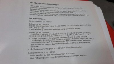

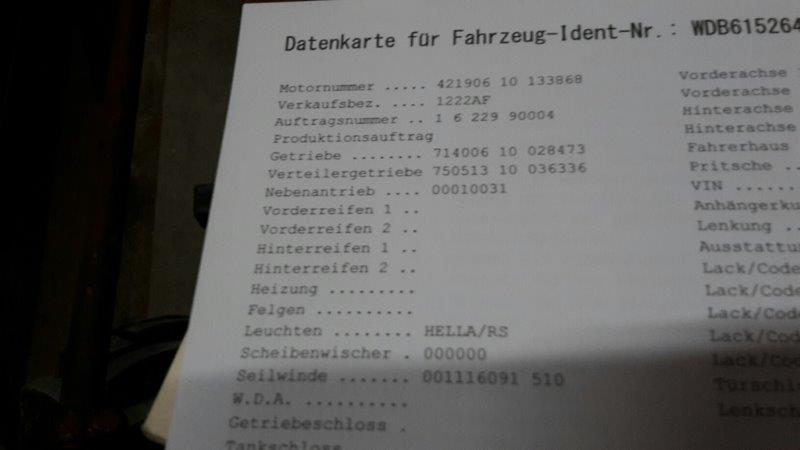

Ich habe 2 Bilder angehängt. Eines zeigt die Getriebenummer meines LKW und das andere den ausschnitt "Abschleppen" aus der Betriebsanleitung.
Nun zur ersten frage:
Mein Getriebe hat die Nummer: 714006 10 02....

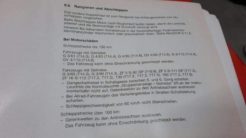

In der Bedienungsanleitung ist die Rede von verschiedenen Getrieben (siehe Bild). Ich würde mich trauen zu kombinieren dass ich das Getriebe G3/61 (714.0) habe - siehe Nummer oben.
Seht Ihr das genau so? Zusatzinfo: Habe das einfache 5 Gang Schaltgetriebe ohne Split.
Das würde dann laut BA bedeuten:
Abschleppen bis 100 KM: Problemlos (Da keine genaueren Angaben gemacht werden verstehe ich das als "Ganghebel in den Leerlauf und los").
Schleppstrecke über 100 KM: GelenkwelleN zu den AntriebsachseN ausbauen.
Nun zu meiner 2. Frage:
Müssen die Wellen ausgebaut werden wegen dem Verteilergetriebe? Diese hat ja eine Neutralstellung. Solange also "Druck auf dem Kessel" ist und die Schaltung des Verteilergetriebes funktioniert sollte keine Drehbewegung zum Schaltgetriebe durchkommen?!?!
Warum also Wellen ab?
3. Frage:
Sollte meine Annahme richtig sein dass ich das G3/61 (714.0) habe so sollte da ATF rein und kein Getriebeöl - richtig?
DANKE im Voraus und Grüße,

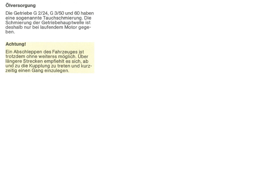

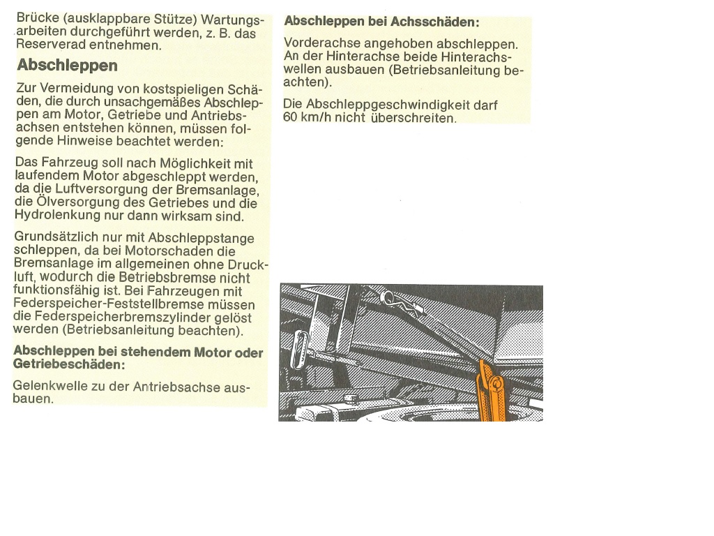

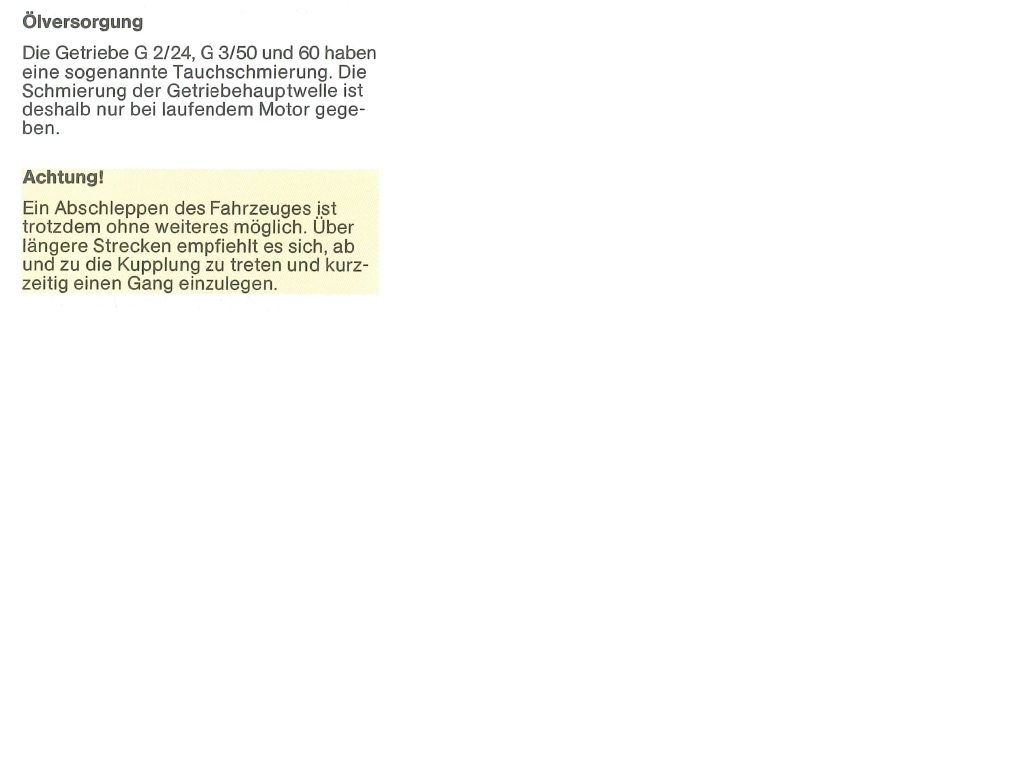

Ich habe hier noch eine Unterlage von 1981, die könnte ganz gut zu Deinem Fahrzeug passen:
Das bedeutet: neben der Funktionsfähigkeit von Druckluft-Bremse und Servolenkung kommt es vor allem auf die Ölversorgung der Getriebe an.
Zum G3-Getriebe (gilt von G3/32 bis G3/61) findet sich dort folgender Satz:
Was nun noch fehlt, ist eine Info zum Verteilergetriebe. Da das VG500 jedoch m.E. eine Tauchschmierung hat, sollte auf jeden Fall der Straßengang eingelegt bleiben, damit alle Lager und Zahnräder mit Öl versorgt werden (Antrieb beim Abschleppen durch die Hinterachse). Ob es da Unterschiede zwischen den Versionen mit zuschaltbarem und permanentem Allrad gibt, weiß ich nicht.

Frank_404s hat geschrieben:Verstehen tu ich nämlich nicht - wenn das VTG in Neutral ist sollte es dem Getriebe sch...egal sein wie weit geschleppt wird....
Hallo Frank!
Im Prinzip hast Du recht: wenn im VG der Leerlauf eingelegt ist, passiert dem Schaltgetriebe nichts.
Möglicherweise tötest Du dann aber das VG wegen mangelnder Schmierung. Da müßte man nochmal genau draufschauen, ich hab aber grade keine Zeit und die PN-Anfragen aus dem Forum stapeln sich schon auf meinem Schreibtisch ...

Nur mal so ganz grundsätzlich, warum ein Getriebe eingehen kann, wenn eh kein Gang eingelegt ist:
Zu mindest die Ausgangswelle dreht sich immer mit, solange die Kardanwelle angeschlossen ist und muss daher geschmiert werden.
Wenn die Schmierung im Getriebe nicht durch die Ausgangswelle "angetrieben" wird (egal ob mir Pumpe oder durch Spritzöl) dann wird diese Welle eben auch nicht geschmiert und frisst irgendwann.
(egal ob vtg oder wechselgetriebe).
Eh logisch, aber ich hatte den Eindruck, dass das in den bisherigen Postings nicht so klar rausgekommen ist.
