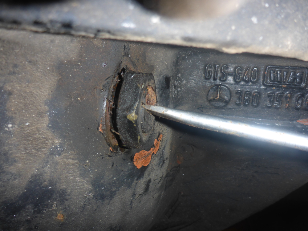

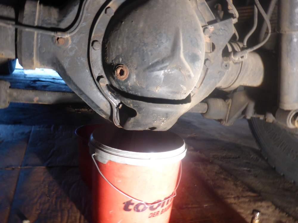

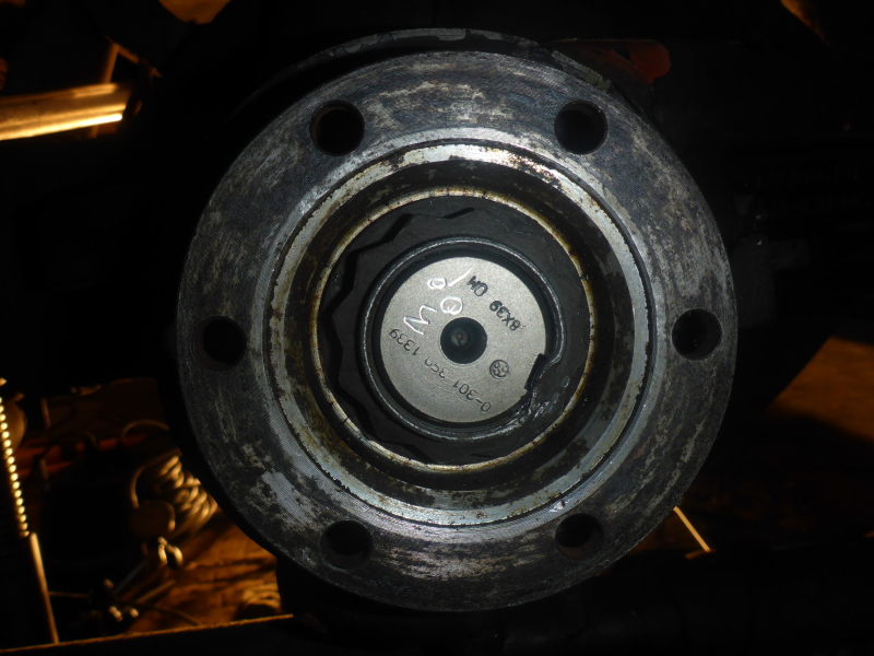

1.) Achse warmfahren, Öl ablassen 2.) Deckel Steckachsen abschrauben, Steckachsen ziehen 3.) Deckel des Differentialgehäuses abschrauben 4.) Konterschraube Gleitstein lösen, Gleitstein herausschrauben Es gibt zwei Versionen Gleitsteine für die HL 4 Achse. Ich habe die easy-Variante erwischt 5.) Wenn man schon auf dieser Seite der Achse ist, kann man gleich die Kardanwelle abschrauben. Ganz wichtig, wie auch im WHB beschrieben, die Kardanwelle anschließend hochbinden: Nicht ablegen, um später Ableckschwierigkeiten zu vermeiden und die richtige Hochlage der extrem empfindlichen Welle zu gewährleisten, sonst drohen am Ende noch Gewährleistungsschwierigkeiten oder gar Höhen- oder Liegeprobleme. 6.) Sicherungsbleche links und rechts abschrauben 7.) Schrauben der Lagerdeckel abschrauben 8.) Lagerdeckel mit Gummihammer und durch Drehen der Gewinderinge lockern (dazu gibt es Spezialwerkzeug "Vierkantdorn", ist aber nicht unbedingt notwendig, geht auch mit einem Schraubenzieher o. Ä.) 9.) Wer eine Differentialsperre verbaut hat: Linke Seite Gewindering und Außenring herausnehmen. Der Differentialkörper ist nach dem Entfernen der Lagerdecke eh schon lose und wackelt, so kann man die beiden Teile heraus pfrimeln. Erst Gewindering Dann Außenring des Lagers 10.) Juhu, endlich tauchen die ersten Schwierigkeiten auf: Tellerrad herausnehmen.
Im WHB steht: Tellerrad etwas schräg halten, damit das Tellerrad am Steg der hinteren Antriebskegelradlagerung vorbeigleitet. "Vorbeigleitet" finde ich am besten! Gleiten ist nicht ganz der richtige Ausdruck für das Gewürge... 11.) Um das Tellerrad vom Differentialkorb zu trennen ist es gut, das Sonderwerkzeug "Aufnahme" von MB zu verwenden, die Schrauben sind mit 240 Nm angezogen... So lassen sich die Schrauben einfach lösen und das Tellerrad ist in wenigen Minuten abmontiert Arbeitsaufwand waren 5h. Benötigtes Werkzeug sollte jeder haben, als Sonderwerkzeug ist die Aufnahme 337 589 02 31 zu empfehlen, sonst muss man sich halt was basteln.

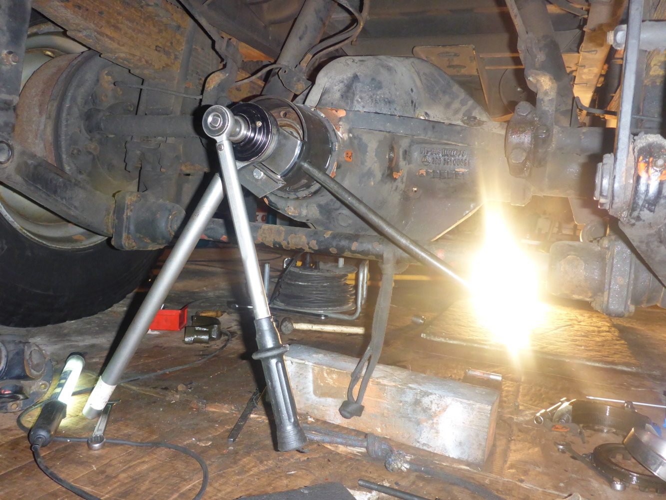

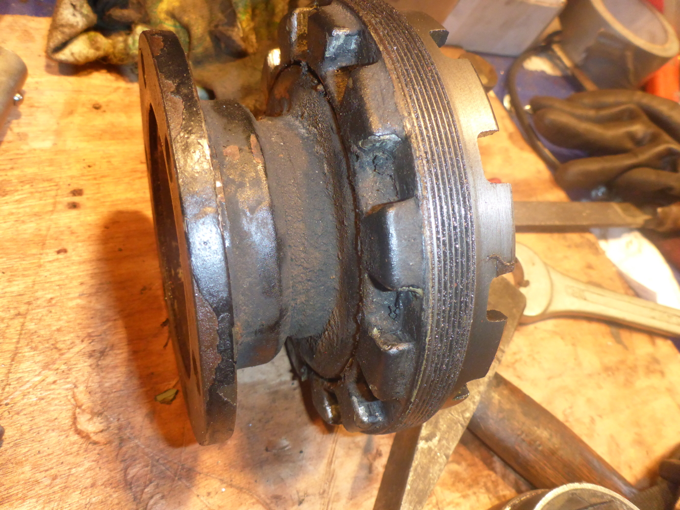

14.) Gewindering aufschrauben: Jetzt geht's los, endlich Schwierigkeiten, und zwar nicht zu knapp. Die Nutmutter ist mit 1.200 Nm angeknallt. Ich habe zwar den entsprechenden Klauenschlüssel von MB und auch einen Drehmomentvervielfältiger wie im WHB vorgeschrieben, aufgehen tut die Sau aber trotzdem nicht
Der Klauenschlüssel rutscht immer wieder ab, da helfen auch diverse Tricks nicht. Letztendlich habe ich eine kleine Halterung gebaut, die den Schlüssel gegen den Flansch zieht. Das passt prima, so muss ich mir im nächsten Arbeitsgang auch keine Sorgen machen (kommt später). Die versuche haben viel Zeit gekostet, am Ende, nachdem ich meinen Weg gefunden hatte, ging's dann schwuppdiwupp-dha!

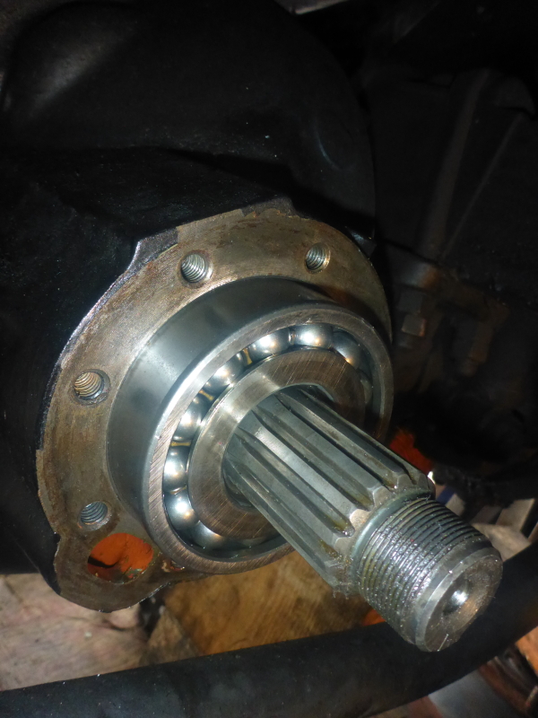

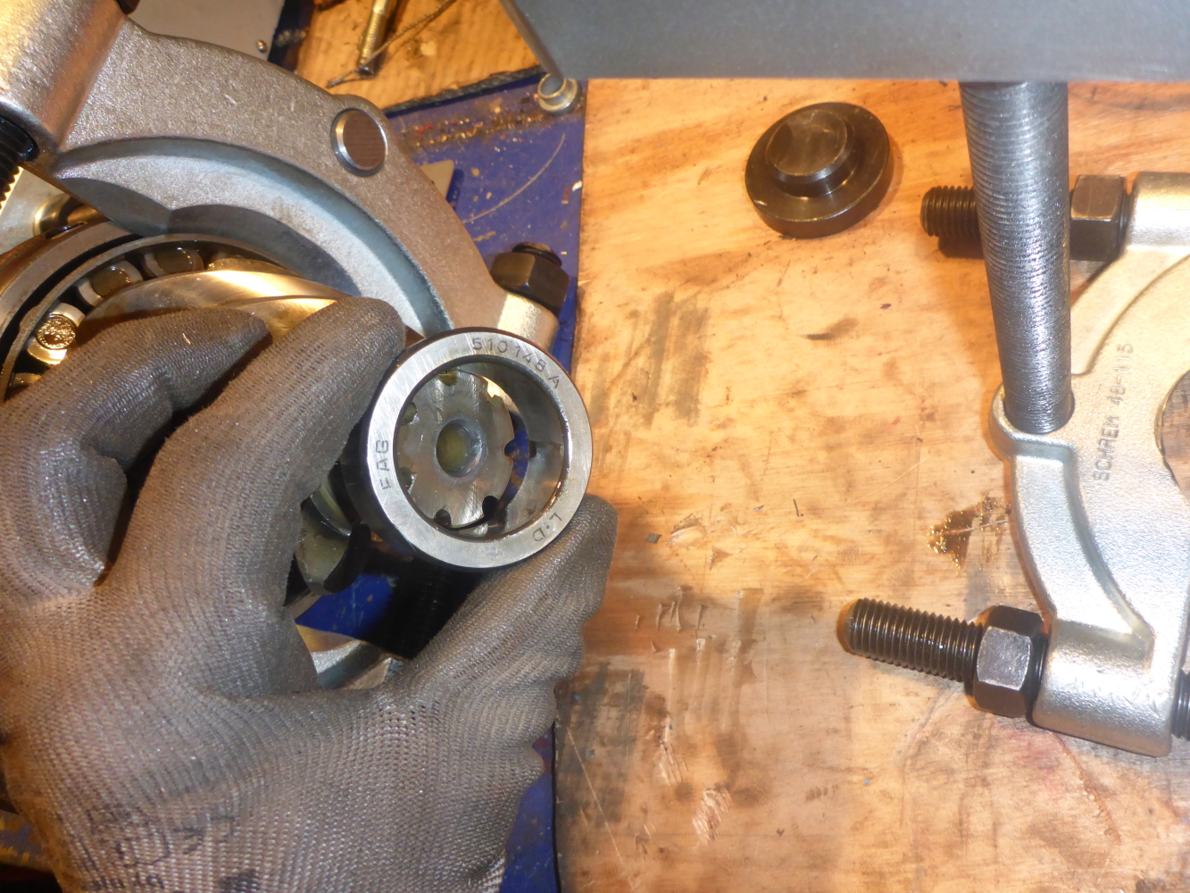

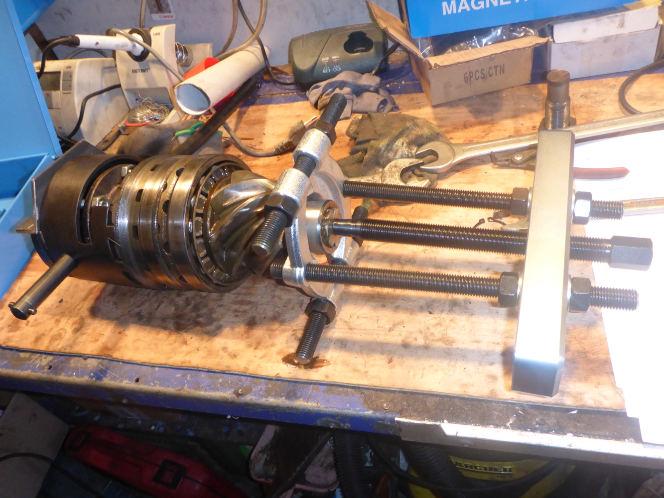

15.) Antriebskegelrad herausziehen. Das ging auch ohne Abzieher ganz gut. Man muss aber den Flansch gegen die Nutmutter verspannen, da sonst die der Abstandsring in die Ölnut rutschen kann, was "umfangreiche Arbeiten" zur Folge hätte. Soll wohl heißen: Dann kannste das Achsgehäuse aufflexen oder so....
Aber das ist ja nicht passiert (siehe oben), und so liegt das Teil dann auf der Bank 16.) Antriebskegelrad zerlegen:

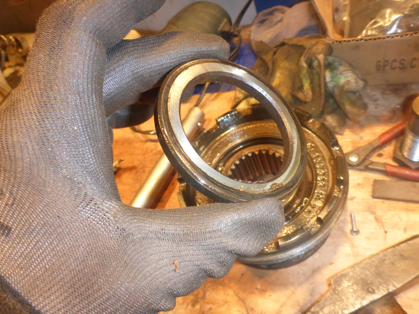

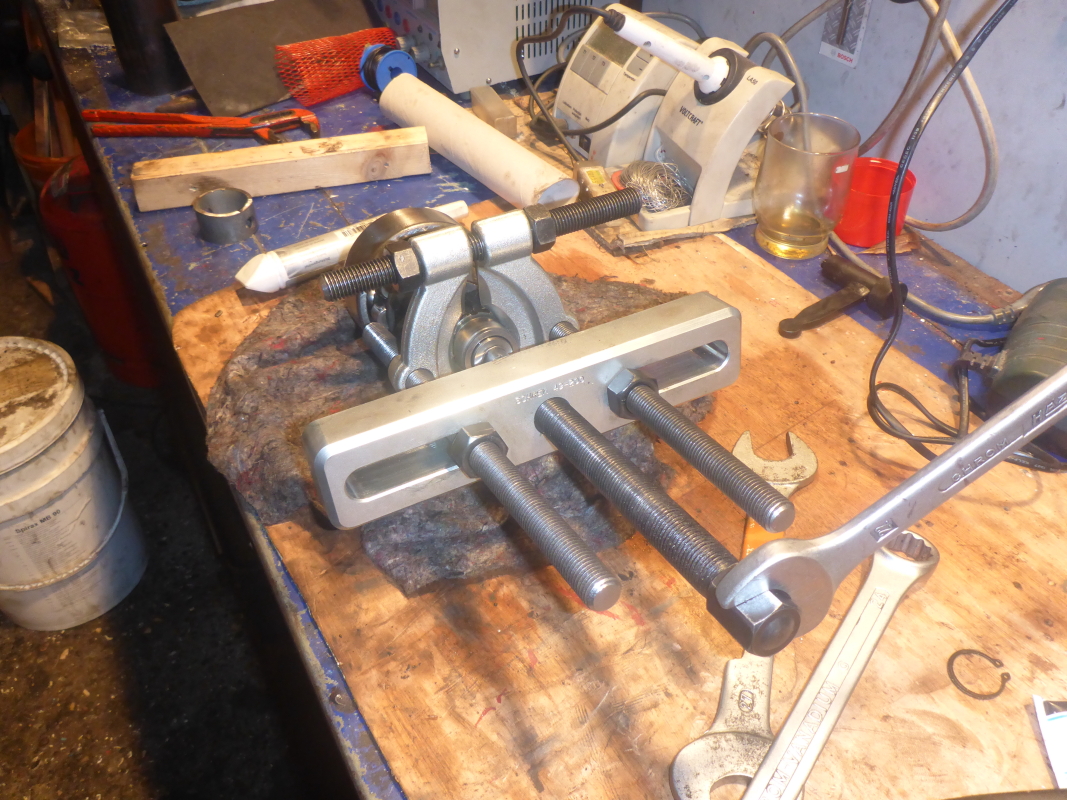

16.1) Seegering Ritzelkopflager entfernen 16.2) Innenring Ritzelkopflager abziehen. Das war reichlich feste druff
Ging dann aber doch
16.3) Als nächstes habe ich den Flansch abgeschraubt: Schraube entsichern, weg damit
16.4) Dann Flansch abziehen. Auch weg damit
16.5) Abstandsring: Ihr wisst schon, weg damit
16.6) Jetzt können die Kegelrollenlager abgezogen werden. Die gingen besser als der Innenring des Ritzelkpflagers
So sieht die zerlegte Meschpoke dann aus

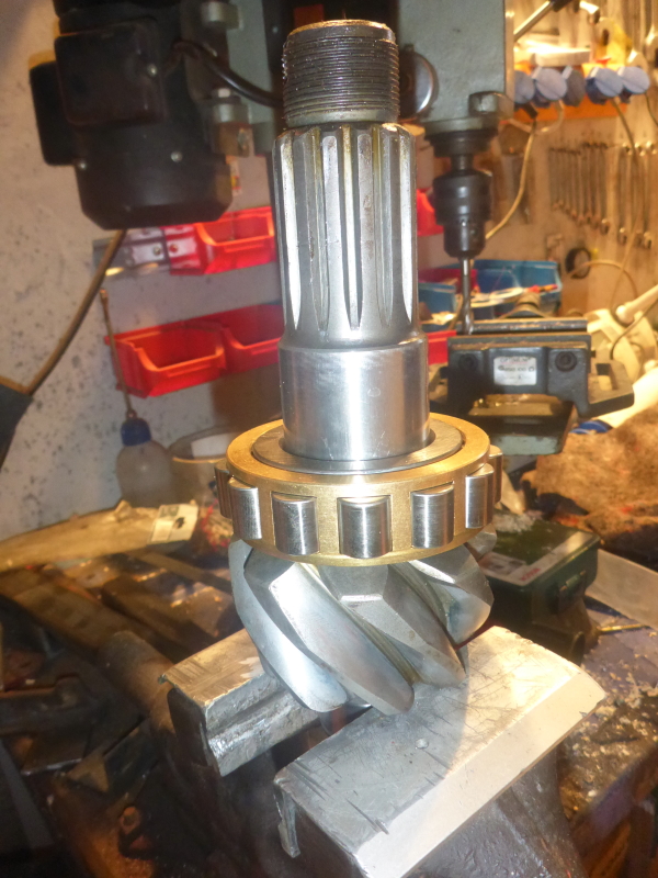

17.1) Innenring Ritzelkopflager warm machen (Backofen
) und aufsetzen
17.2) Dito Kegelrollenlager 17.3) Abstandsringe, druff, zweites Lager so wie oben druff, nochmal'n Abstandsring druff... Ich habe die Reihenfolge gegenüber dem WHB etwas abgeändert. Dieses sieht den Einbau der Zwischenringe erst später vor um dann den Reibwert zu ermitteln. Ich habe alles gelassen wie es war und den Reibwert anschließend geprüft.

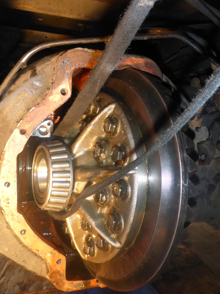

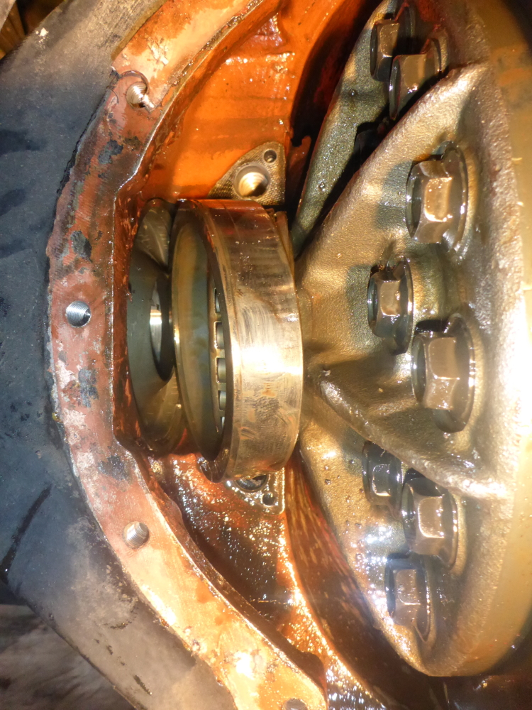

20.) Tellerrad in das Achsgehäuse. Das ist ziemlich pfriemelig, aber irgendwann geht's dann schon rein. Höchste Achtung für Pirx, der das selbe mit der viel schwereren und größeren HL 5 Zweigangachse gemacht hat! 21.) Lagerring einlegen 22.) Gewindering einlegen 23.) Das Ganze so platzieren, dass die Gewinderinge auch in die Gewinde im Achskörper greifen. Dann Lagerdeckel anschrauben, noch nicht fest ziehen. Die Lagerdeckel mit leichten Hammerschlägen setzen lassen.
(hört sich einfacher an als es ist und hier kann man, wenn man will, auch echt viel richtig kaputt machen. Ist so'n bissl wie Ferrari fahren: Vollgas mit Gefühl...). Die Gewinderinge müssen sich nun leicht drehen lassen. 24.) Die Gewinderinge so verstellen, dass das Tellerrad nicht mehr pendelt, und die Lager so spielfrei laufen. Ich habe in diesem Arbeitsschritt gleich darauf geachtet, dass das Tellerrad nicht all zu viel Zahnflankenspiel hat, in dem ich das Tellerrad nach rechts gedrückt habe (linken Gewindering nach rechts, rechten auch wieder nachts, dann rückt das Tellerrad auch nach rechts. Klar?)

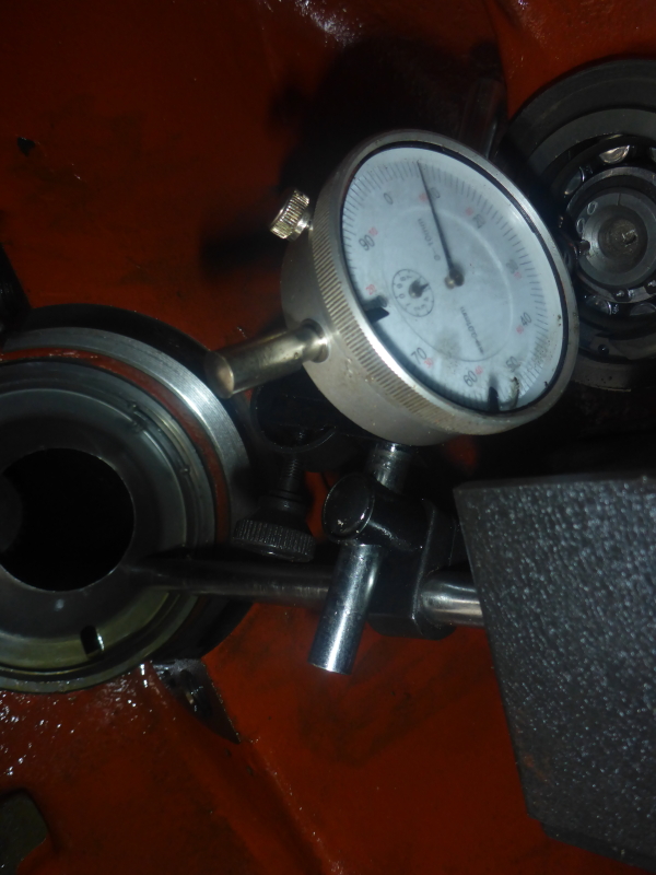

25.) Zahnflankenspiel messen. Zu viel Spiel: Tellerrad nach rechts. Zu wenig Spiel: Tellerrad nach links 26.) Tragbild prüfen, einstellen: Jetzt geht's ans Eingemachte. Die Abweichung vom Grundmaß ist ja auf dem Radsatz eingebrannt. Sind die Abweichungen vom Grundmaß des alten und neuen Radsatzes unterschiedlich, so rechnet man die Differenz aus. Dann schaut man welche Ausgleichscheiben verbaut sind und puzzelt sich das entsprechend der Differenz ausgerechnete neue Maß zusammen. Bei mir war nur ein Unterschied von 0,03 mm. Es gibt aber nur Scheiben von 0,05 mm Abstufung, als hab ich nix gemacht. Dafür habe ich in den Schritten 12 und 19 gemessen
Sollte das Tragbild noch doch nicht passen, müssen das Telerrad und das Antriebskegelrad anders positioniert werden. Blöde ist, das das ganze Gesumse dazu wieder raus muss
Das Tragbild sollte möglichst in der Mitte sein, weder oben noch unten am Zahn und auch keinesfalls an äußeren Rand. Etwa so soll's aussehen (Das Tragbild ist da wo die Farbe wegverdrängt wurde, man kanns ganz gut erahnen) 27.) Lagervorspannung einstellen. Die Stützschraube am linken Lagerdeckel darf das Achsgehäuse nicht berühren. Das WHB hat mich an dieser Stelle verwirrt. Zunächst soll man die linke Lagerschale festschrauben. Hab ich auch so gemacht. Dann soll man eine Meßfahne an die linke Lagerschale schrauben, Meßuhrhalter an Achsgehäuse und gegen die Fahne messen. Den Gewindering des rechten Lagers so lange drehen bir die Meßuhr xy ausschlägt. Wie soll die Meßuhr ausschlagen, wenn die Meßfahne an die Lagerschale geschraubt ist, die ich gerade mit 240 Nm angeknallt habe???? Ich habe gegen das Tellerrad gemessen, das hat funktioniert. 28.) Nochmals Zahnflankenspiel messen und Tragbild prüfen. Hier nochmal ein Bild zum prüfen des Zahflankenspieles 29.) Wenn nun alles passt, Lagerschrauben einzeln nochmal rausschrauben, mit Omnifit einstreichen und festballern. Danach alles nochmal messen, besser ist das... 30.) Passt alles? Stützschraube linke Lagerschale einstellen

Sonderwerkzeuge: Wie bisher, zusätzlich Meßuhr, (Meßfahne von MB nicht benötigt), Omnifit FD 10 Schraubendichtung, Vierkantdorn zum Eistellen der Gewinderinge

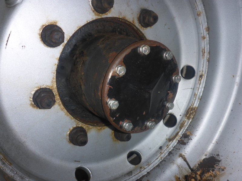

3.) Freilaufnaben ab (falls vorhanden, sonst Verschlussmutter SW 50 ab,. Verschlussdeckel ab. Ab da wieder gleich)

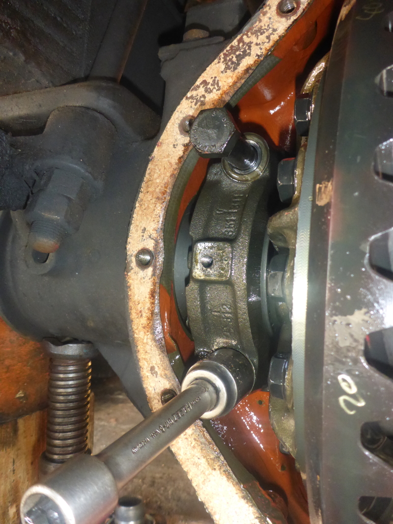

2.) Deckel vom Differentialgehäuse abschrauben
3.) Sperrzähne an den Lagerdeckeln abschrauben
4.) Lagerdeckel öffnen 5.) Gewinderinge etwas aufdrehen

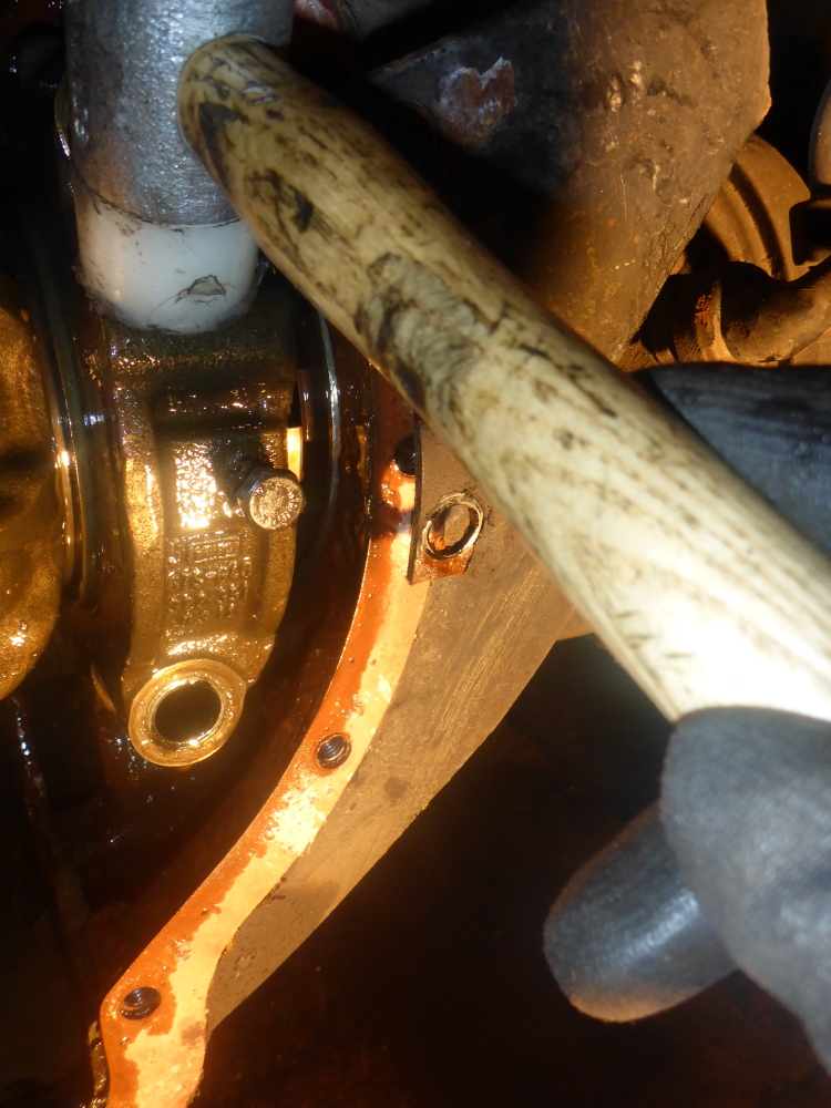

6.) Lagerdeckel durch leichte Schläge lockern und herausnehmen (Lagerdeckel kennzeichnen oder den linken links und den rechten rechts ablegen. Lagerschalen und Gewinderinge dito. 7.) Gewinderinge und Lagerschalen herausnehmen
8.) Gleitstein herausschrauben 9.) Tellerrad mit Ausgleich herausnehmen. Das geht leichter als bei der HL4 Hinterachse: Einerseits gibt's keine hinderliche Differentialsperre, durch das Herausnehmen beider Lager ist mehr Platz, zum anderen wiegt das Tellerrad mit Ausgleich deutlich weniger. Ist ja auch richtig handlich klein. Ich würd sagen 30 Kilo... Hier noch die Kennzeichnung des Tellerrades: 403 +0,35 Auf dem Antriebsrad: 403 Als nächstes wird das Antriebskegelrad ausgebaut, das ist bei der AL3-Vorderachse anders als bei der HL4-Hinterachse

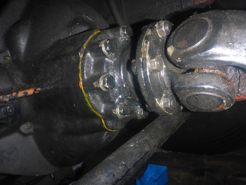

10.) Kardanwelle abschrauben, hochbinden. Bei der Vorderachse muss man natürlich darauf achten, dass die Welle auf die andere Seite als bei der Hinterachse hochgebunden wird. Oder alternativ das Auto umdrehen, aber dann besteht Dachschadegefahr

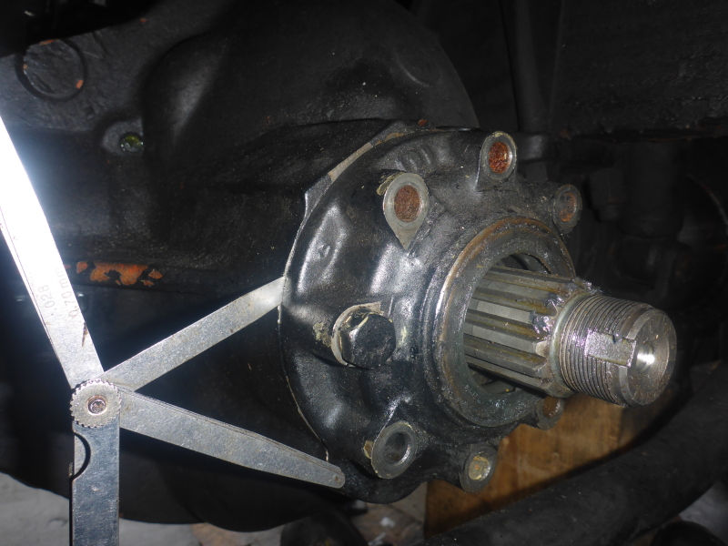

11.) Mutter entsichern, Flansch blockieren, Mutter abschrauben SW 41 12.) Maß Antriebskegelrad messen 13.) Flansch abziehen (das geile orange Teil da oben ist mein Getriebe S6-36+GV36

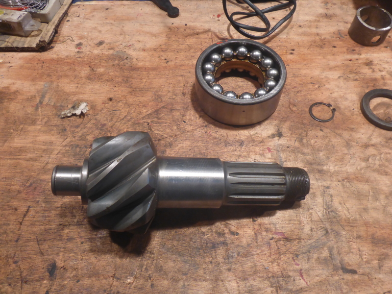

16.) Wie oben Seegerring weg
17.) Wie oben Innenring Ritzelkopflager abziehen
18.) Beide Zylinderrollenlager abziehen
19.) Wieder unters Auto: Außenring Zylinderrollenlager heraus ziehen

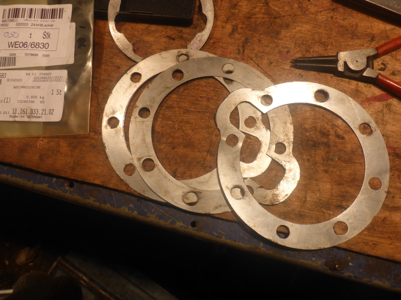

20.) Distanzringe entnehmen, Ringe messen: Bei mir war ein dicker lt. EPC 1mm, der war aber 0,9 und dann die Distanzringe: 2 x 0,1 und 1 x 0,6
Jetzt wird's interessant: Auf dem Kegelrad (alt) ist die Nummer des Radsatzes eingebrannt (403). Auf dem Tellerrad (alt) ist die Nummer des Radsatzes sowie die Korrektor eingebrannt: 403 (Radsatznummer) + 0,35 (das Maß von dem der Radsatz vom Grundmaß abweicht. Vorgefundene Scheiben 0,9+0,6+0,1+0,1= 1,7 Es wurden also bei diesem Achsgehäuse 1,35 mm benötigt, um für das Grundmaß zu erreichen und weitere 0,35 für die Abweichung dieses Radsatzes vom Grundmaß. Klar soweit?
Nachdem mir das Grundmaß wurscht sein kann, weil ich ja die selbe Achse verwende, muss ich nun schauen was auf dem neuen Radsatz steht: 100 (Nummer des Radsatzes) -0,1
Aha, jetzt Rechenschieber anwerfen: Damit der neue Radsatz passt, muss ich vom Grundmass 0,1 abziehen. Ja wie jetzt, Grundmaß is wurscht hat er gesagt
Ja, isses mir auch, weil: 1,7 (gesamte Scheiben vorgefunden) -3,5 ( Abweichung alter Radsatz)= Grundmaß (1,35)
Davon jetzt nochmal 0,1 abziehen (neuer Radsatz Nr.100) = 1,25
Das muss nun insgesamt an Scheibchen rein. Rechenschieber: 0,9er lassen, 0,6er weg, dafür ,2er hin, 2x 0,1er lassen. Ergebnis sollte 1,3 sein, oder? 0,05er Scheibchen hab ich nicht, mit den 5/100 daneben kann ich erst mal leben.
Alle mitgekommen? Vielleicht nochmal drüber nachdenken... dann
Man könnte ja noch das Tellerrad wieder 'zambauen oder so, aber ich lass mal ne Denkpause, falls ich's blöd erklärt habe
Walter

Re: Achsumbau MB 911 HL 4 und AL 3
Und da wir alle aufmerksam mitgelesen und aufgepasst haben , wissen wir , das es eigendlichWalöter hat geschrieben:
Aha, jetzt Rechenschieber anwerfen: Damit der neue Radsatz passt, muss ich vom Grundmass 0,1 abziehen. Ja wie jetzt, Grundmaß is wurscht hat er gesagt![]()
Walter
......1,7 (gesamte Scheiben vorgefunden) -0,35 ( Abweichung alter Radsatz)= Grundmaß (1,35).......
heißen muß. Nicht schlecht der Test
Super Bericht
Thomas
Hallo Walter,
hab leider noch Schwierigkeiten deiner Rechnung zu folgen. Du schreibst
Grundmaß wäre dann 1,9mm-0,35=1,55mm...davom 0,1mm abgezogen ergibt eine Gesamtdicke der Distanzscheiben von 1,45mm
Jetzt sind entweder dir oder mir jeweils 2x 01,mm durch die Lappen gegangen
Vielleicht bin ich ja auch noch nicht so ganz wach...
Grüßle
weiter unten:Bei mir war ein dicker lt. EPC 1mm, der war aber 0,9 und dann die Distanzringe: 2 x 0,2 und 1 x 0,6
Nach meiner Rechnung: 0,9+0,6+0,2+0,2=1,9mmVorgefundene Scheiben 0,9+0,6+0,1+0,1= 1,7
Grüßle
Hallo Frank,
stimmt, ich habe 2x0,1 vorgefunden (siehe auch Bild),mich aber vertippt. Sorry.
@Denis: Das mit den Vierkanthölzern passt schon so
Walter
Walter
Hallo Forum,
weiter geht's mit diesem Teil:
Das neue Antriebskegelrad Antriebskegelrad Zusammensetzen
20.) Innenring Ritzelkopflager drauf (wieder im Backofen warm machen, dann flutscht's auch wie.... nö, sag ich jetzt nicht!) 21.) Seegerring nicht vergessen 22.) Antriebskegelrad umdrehen, Zylinderrollenlager montieren 23.) Laufring Schräglager montieren 24.) Schräglager aufsetzen, zweiten Laufring montieren 23.) Schließlich noch den Abstandsring drauflegen, fertig! 24.) Antriebskegelrad ins Achsgehäuse: Jeder wohnt ja irgendwo, und dieses Teil wohnt samt Meschpoke eben dort. Adresse: Vorderachse, Rückseite, Im Gehäuse 1a Sieht dann zunächst so aus 25.) Deckel mit zwei Schrauben festschrauben 26.) (Grund-) Maß kontrollieren 27.) Jetzt wieder die Lagerschalen und Gewinderinge einlegen, Lagerböcke leicht festschrauben und darauf achten, dass die Gewinderinge auch in den Gewinden der Lagerböcken laufen. Das kann auch mal dauern. Wie bei der Hinterachse gibt es auch hier wieder die Möglichkeit viel kaputt zu machen.... 28.) Zahnflankenspiel einstellen wie bei Hinterachse berschrieben 29.) Tragbild prüfen (im Bild nur die Rückflanke als Bsp.) 30.) Nun muss man noch die Vorspannung des Deckels einstellen. Erst einmal Spalt messen 31.) Entsprechende Scheiben zusammensuchen: Gemessenes Spaltmaß -0,05 mm Vorspannung: Rechenschieber anwerfen..... 32.) Abdichten, zuschrauben Jetzt kann man die Steckachsen wieder zusammenbauen. Das ist etwas mühselig und mit viel Fett....
Wer sich schon immer gewundert hat wo das ganzen Fett wohl hin ist das man kartuschenweise über die Jahre in die Halbkugeln gedrückt hat: Hier ganz in der Nähe....
33.) Steckachsen 'zamstecken:
33.1) Bremsplattenträger aufstecken, befestigen 33.2) Nutmutter aufschrauben, festziehen, Lagerspiel Radlager einstellen 33.3) Sicherungsblech einlegen 33.4) Zweite Nutmutter aufschrauben, sichern
33.5) Freilaufnaben bzw. Deckel montieren
33.6) Radln montieren
weiter nächster Beitrag
Werter Walter,
entschuldige bitte dass wir - ähm ich - dir auf die Finger bzw. auf die Messuhr gucke
Den Einsatz der Messuhr zum Bestimmen/Prüfen des Zahnflankenspiels kann ich ja noch nachvollziehen. Was ich nicht so ganz nachvollziehen kann, ist der Einsatz der Messuhr bei der Messung der Kegelradwelle...
Deinem Bildchen (12) nach, misst du mit der Messuhr wie weit die Welle aus dem Gehäuse herausragt - zunächst beim "alten" Kegelrad und dann nach Wechsel wie weit die Welle des "neuen" Kegelrads herausschaut. Das Zahnflankenspiel stellst du durch Manipulation des Tellerrads bzw. dessen Verlagerung ein - soweit verstanden. Aber bei der Messung der Kegelradwelle brauchst doch eine Referenz, da die Messuhr ja keinen absoluten Bezugspunkt hat. Wo holst du dir die denn her? Oder setzt du den Magnetfuss einfach nach dem Austausch zum Messen wieder an die "gleiche" Stelle?
Grüßle
Grüßle
Frank, zu Deiner Zwischenfrage:
Ich habe, bevor ich das Kegelrad ausgebaut habe, den Abstand des Kegelrades zur montierten Meßuhr gemessen und auf Null gestellt. Dann bla bla bla bis Einbau Kegelrad: Die Meßuhr ist noch immer da wo sie vorher war, unverändert (das ist der Trick den Du übersehen hast). Nun wird das "neue" Kegelrad eingeschoben und mit zwei Schrauben vorgespannt. Jetzt lese ich wieder ab
Das Einstellen des Tellerrades: Hier messe ich zunächst das Zahnflankenspiel durch Hin- und Herdrehen des Tellerrades bis sich das Kegelrad bewegt (man kann auch das Kegelrad blockieren). Als zweites messe ich die Lagervorspannung, in dem ich eine Lagerschale festziehe und dann die Rechts- bzw. Linksbewegung des Tellerrades messe (Vorspannung 0,05mm)
Klar soweit?
Weiter mit dem Zusammenbau
34.) Gleitstein einschrauben, einstellen 35.) Mutter Flansch verstemmen, Kardan anschrauben 36.) Sperrzähne montieren 37.) Schön, so ne neue Dichtung 38.) Zuschrauben, 3 Ltr Öl einfüllen Fertig...
....fast....
.....Radln festziehen, probierfahren....
..........................grinsen
Für alle, die sich um meine Sicherheit sorgen: Ich glaube, dass meine Viekranthölzchen schon ganz gut sind Zumindest besser als so 20-Euro Erst-Dreibeinchen-dann-Zweibeinchen-dann-Matsch aus'm Blaumarkt
Kosten- Zeit und Werkzeugaufwand stelle ich morgen noch zusammen.
Scheena Abend noch, ich hoffe ihr hattet Kurzweil beim Schmökern des Berichts
Walter
Klar soweit?
