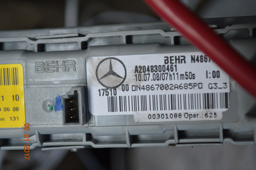

habe mir diesen elektrischen Zuheizer gekauft Mercedes W204 C220 08-11 Zuheizer A2048300461 und müßte nun wissen wie der angesteuert wird.
+ und - ist schon klar, aber wie Steuer ich das Teil an, Pinbelegung?
Wolte es in meinem Kia Sorento einbauen, der hat keinen Zuheizer und im Winter dauert es recht lange bis da ein Warmes lüftchen kommt.
Im Internet bin ich nicht fündig geworden, vielleicht weiß einer von euch ja was.
Hier noch 2 Bilder

Hmm- kdenn ich nicht, aber normalerweise sollte ein An/Aus Thermostat an Plus reichen.

Direkt geht nicht, unter dem grauen Gehäuse ist eine Platine und es wird warscheinlich angesteuert über den kleinen 3 poligen Stecker der Temperatursteuerung der
Heizung / Klimatronik.
Strom drauf und es wird geschaltet, nur auf welchen Pin´s. Einmal falsch und es ist warscheinlich hin.
Die Hauptleitungen gehen zur Batterie.

Ein guter netter Benz-Teileverkäufer wird dir da sicher ne Zeichnung zu kommen lassen. Dann biste auf Nummer Sicher. Klemmenbezeichnung keine zu finden?

Unter der grauen Plasti sitzt ein Steuergerät, welches vom Canbus angesteuert wird. Das einfach so anzusprechen wird schwer werden.
