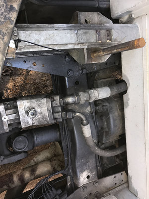

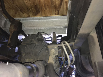

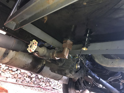

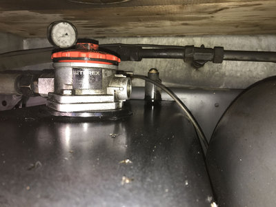

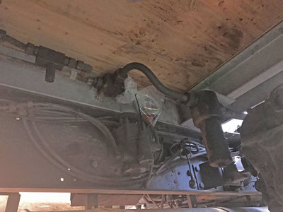

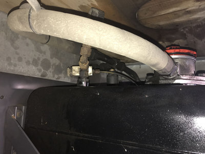

von strixa » 2017-01-06 12:27:26
Fotos
- Vorlauf zum Kran
- Leitungen nach Hinten Anhängerbetrieb
- Vorlauf Absperrhahn
- Pumpe
- Rücklauf
- Rücklauf
für was die kleine Leitung ist weiß ich nicht

Dein Hydraulikbehälter ist vermutlich mit Druckluft vorgespannt, da die Pumpe (eine Axialkolbenpumpe) von selbst nicht ansaugen kann. Es müßte ein Druckminderventil vorhanden sein (üblicherweise auf ca. 0,5 bar eingestellt) und eine Verbindung zum Druckluftvorrat der Bremsanlage bestehen. Das Manometer dürfte den Vorspanndruck anzeigen.
Wenn Du die Anlage später noch für eine Winde verwenden möchtest, würde ich alles so lassen wie es ist und jetzt einfach nur die Druckleitung, die ursprünglich zum Kran führte, mit der jetzt offenen Rückleitung (ursprünglich vom Kran zurück zum Tank) verbinden. Un den Behälter wieder mit Öl füllen; dann kann man ruhig den Nebenantrieb einschalten, ohne dass die Pumpe trockenläuft und der Tank rostet nicht von innen.

bitte tu dir selber einen ganz großen Gefallen und fahre zur nächsten Hydraulikfirma und kauf die Blindstopfen für alle offenen Leitungen. Wenn da Dreck durch deine Plastiktüten in das System kommt wirst du dich später sehr ärgern. Die Stopfen kosten nicht viel.
Nach Parker Nomenklatur brauchst du für Rohre mit verbliebener Mutter und Schneidring ein ROV Stopfen also mit Innenkonus und Außengewinde und für die Gegenseite VAK+M also Stopfen mit Außenkonus, O-Ring und Überwurfmutter.
Saugleitung könnte grob nach Bildern geschätzt sowas wie 28L und Druckseite 20S sein. Einfach Rohraußendurchmesser und Gewindedurchmesser messen. Deine Hydraulikfirma wird dir dann schon sagen was du brauchst. Besser noch ein Bild machen.
Das geht nur, wenn die Pumpe nicht angetrieben wird. Wird sie während der Fahrt angetrieben muss sie kurzgeschlossen und der Tank mit Öl gefüllt sein. Sonst stirbt sie sehr schnell.
Wenn du alles zusammen hast, Pumpe einschalten, keine Ventile betätigen, bei höchst zulässiger Motordrehzahl das ganze mal 10-20 Minuten in die runde pumpen lassen und dann Rücklauf und Druckfilter wechseln. Das so als allgemeiner Tipp aus der Praxis. Noch besser wenn du alle neu eingebauten Leitungen mit einem Schaumstoffpropfen zur Reinigung durchschießt. Schläuche immer möglichst lange, bis zum letzten Handgriff mit Stopfen verschlossen lassen. GGF vorher mit Bremsenreiniger durchspülen.
