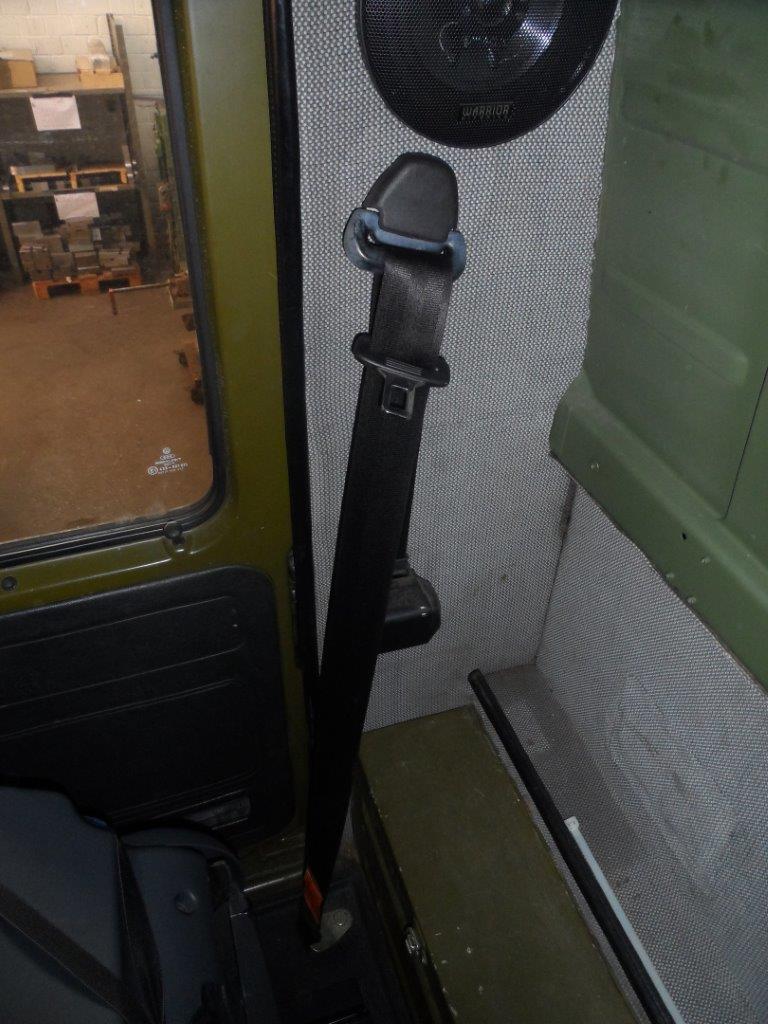

Re: 3 Punkt-Gurte
Hallo Reinhold
Hab bei mir Gurte von Oldtimer-Sicherheitsgurte verbaut.
Die sehen ziemlich ähnlich aus, wie auf dem Bild von Unimuck.
Gruess Manu
Gruess Manu

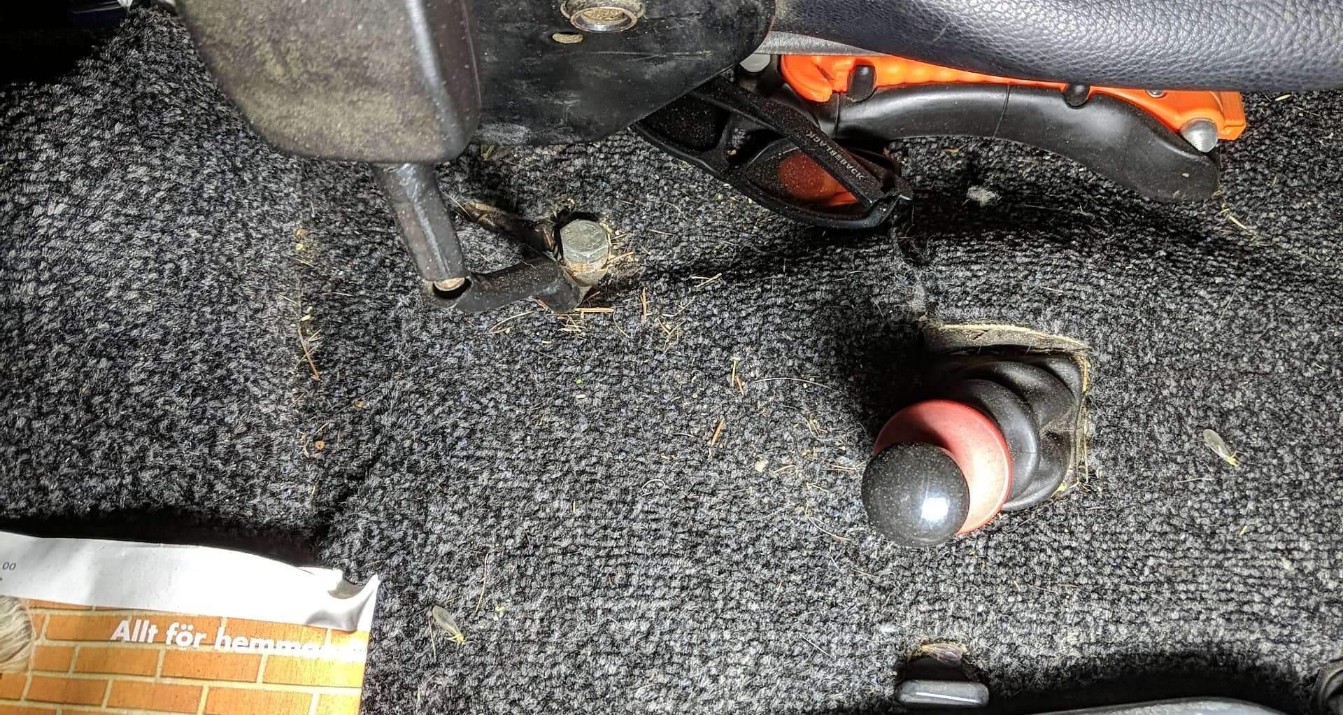

Re: 3 Punkt-Gurte

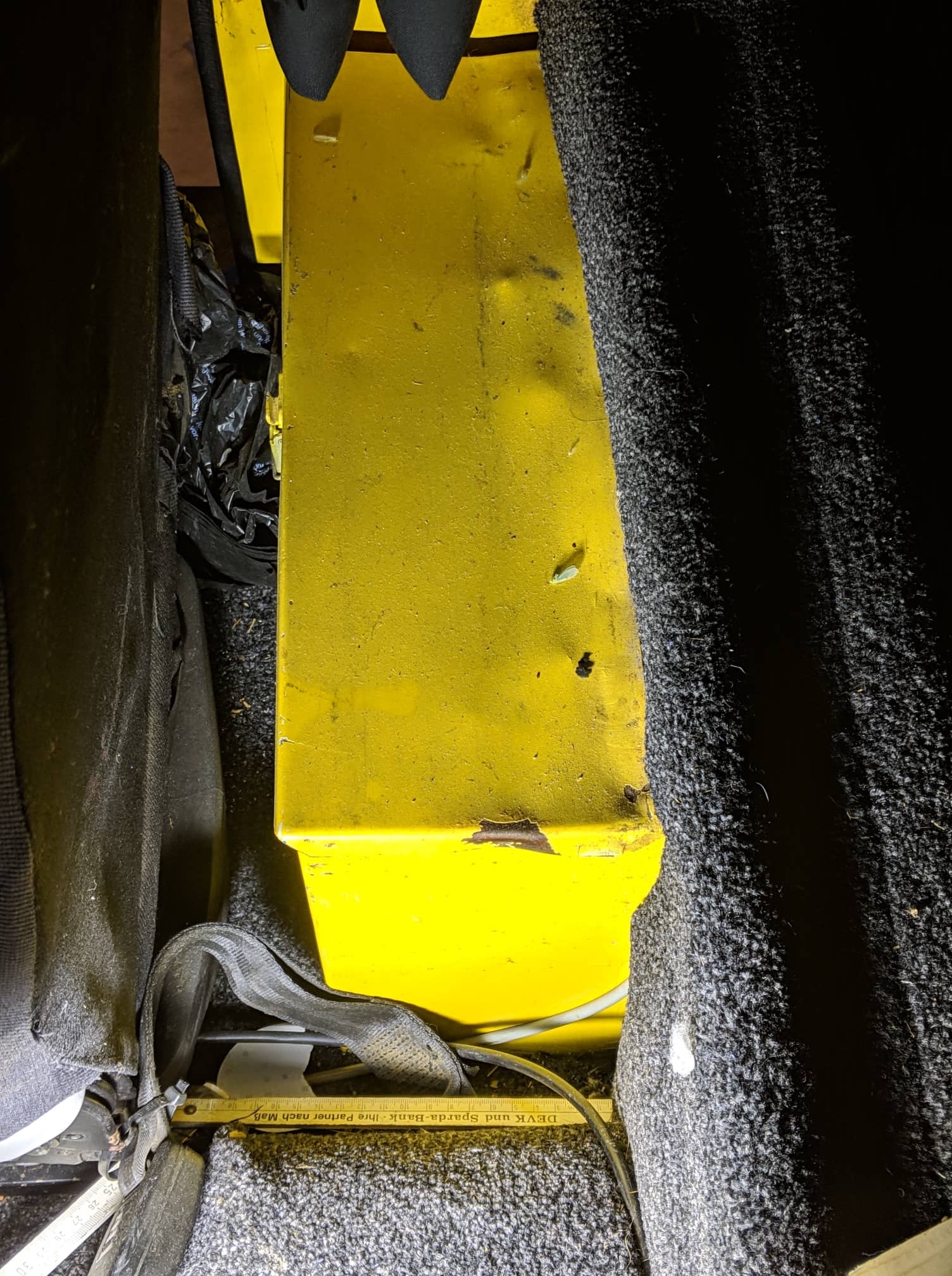

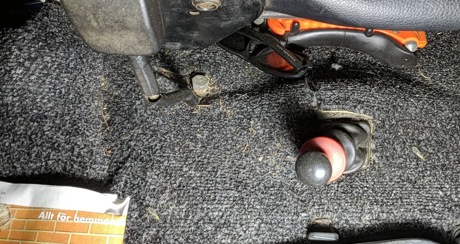

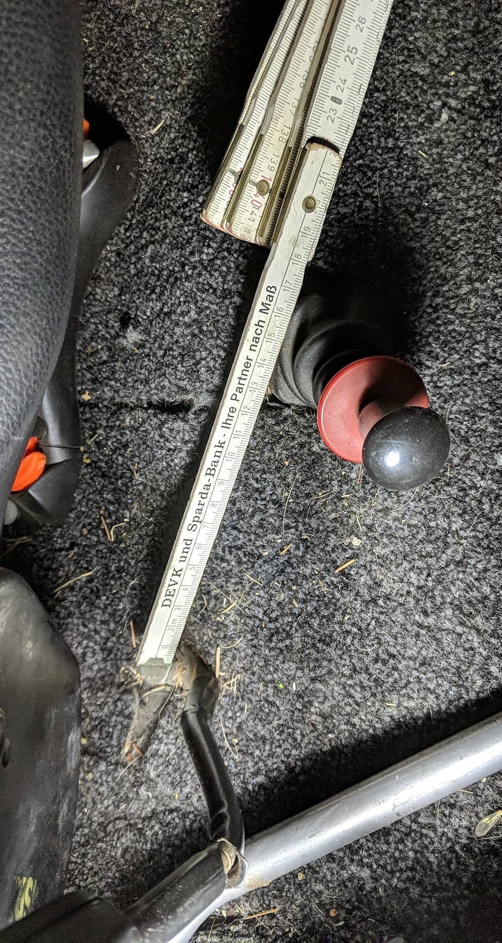

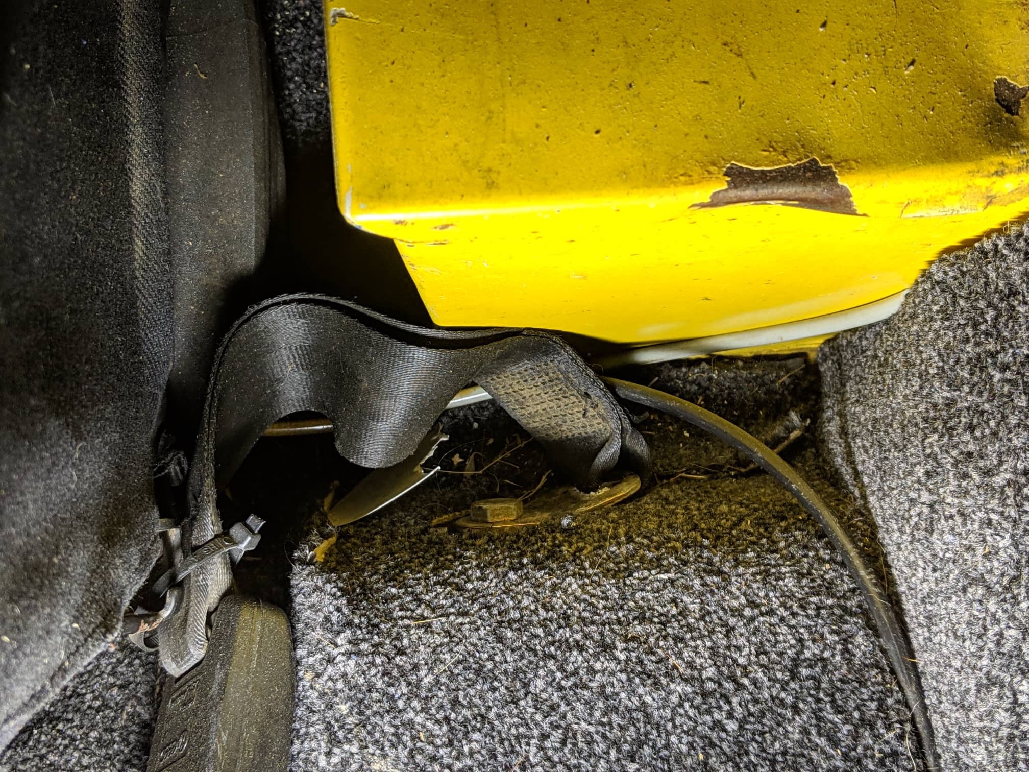

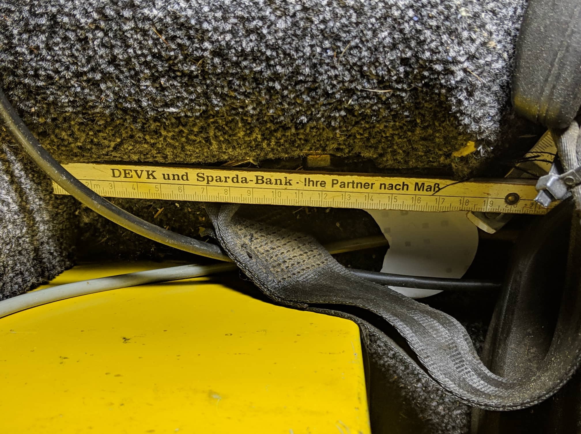

Ich bin immer noch auf der Suche nach Fotos von den Aufnahmepunkten der Gurtpeitschen bei montierter Doppel Sitzbank.

Re: 3 Punkt-Gurte
Hallo, dank freundlicher Hilfe aus der G90 Facebookgruppe kann ich folgende Fotos zum Thema beisteuern.
Hier sieht man die Punkte an denen die Gurtpeitschen befestigt werden.
Für die Gurtpeitschen selber haben wir bei den originalen 40cm Länge ermittelt.
Danke für eure Hilfe bis hier hin.
Das posten der Fotos hier wurde vom Rechteinhaber ausdrücklich erlaubt.
