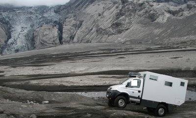

Hallo Zusammen,
nun habe ich meinen lang ersehnten Traum auf der Strasse, mit einer Zuladung von 135 Kg
Weiss jemand ob es Möglichkeiten gibt den 5,5 Tonner auf 6 oder besser 6,5 t aufzulasten.
Danke für Infos
Justus
