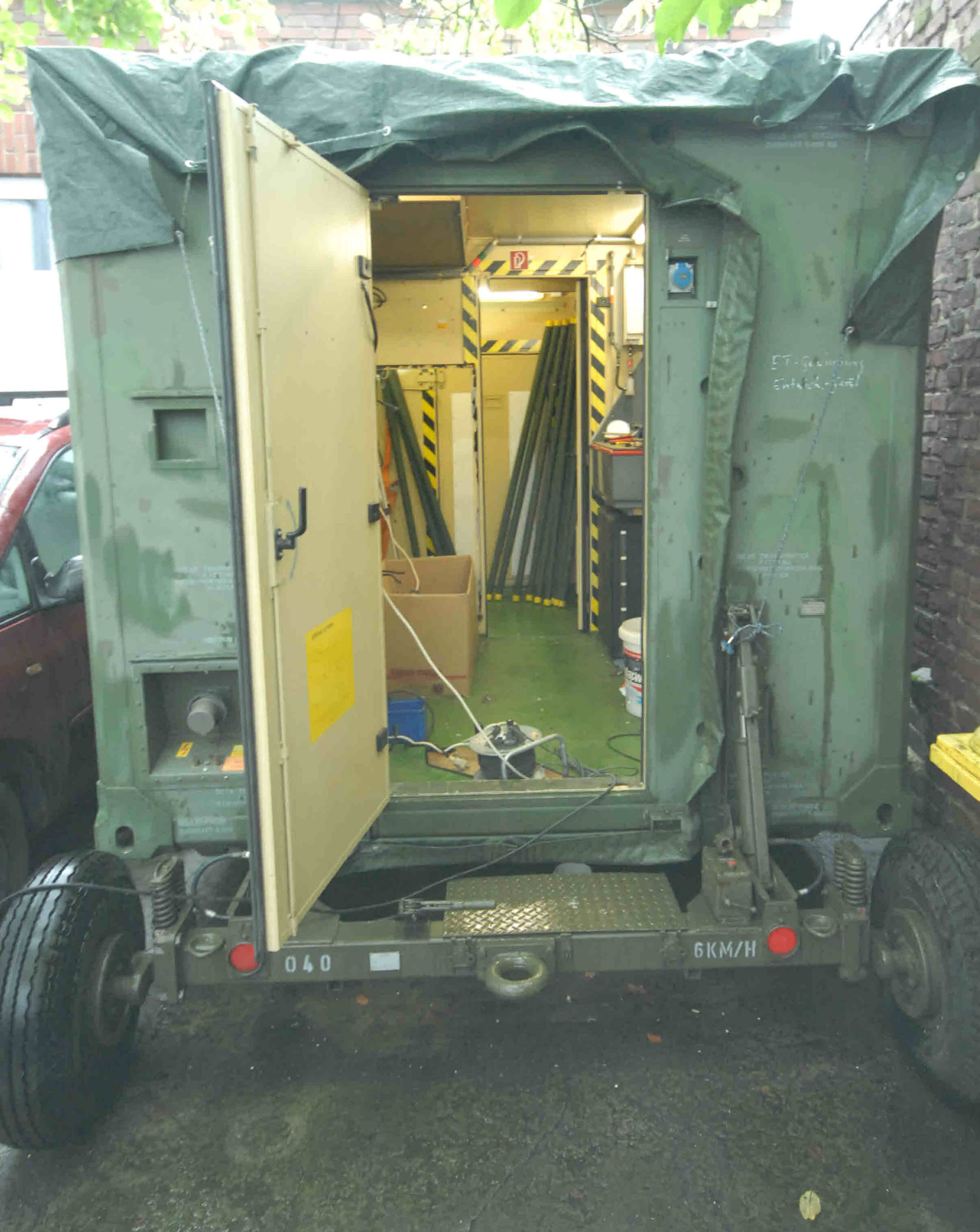

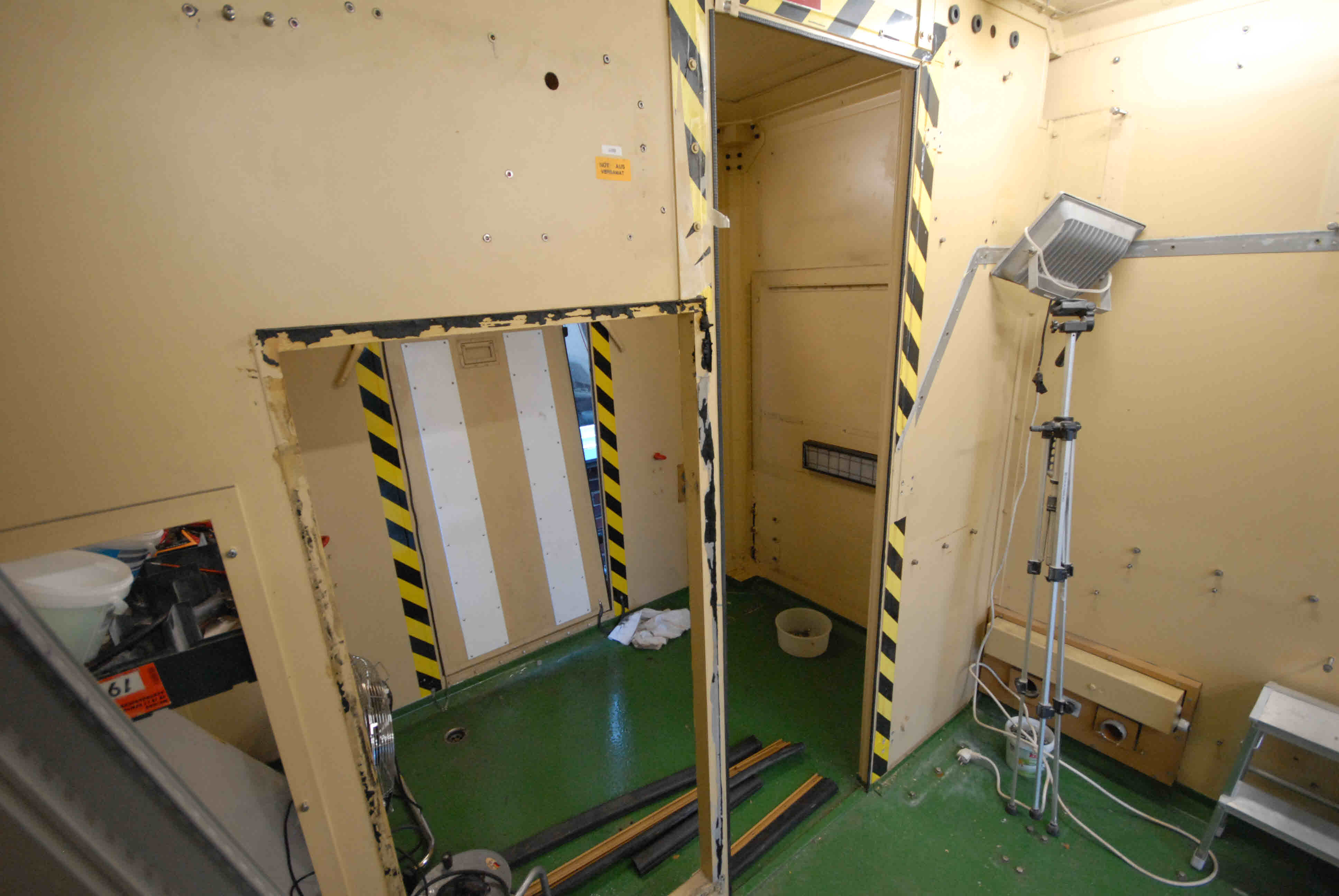

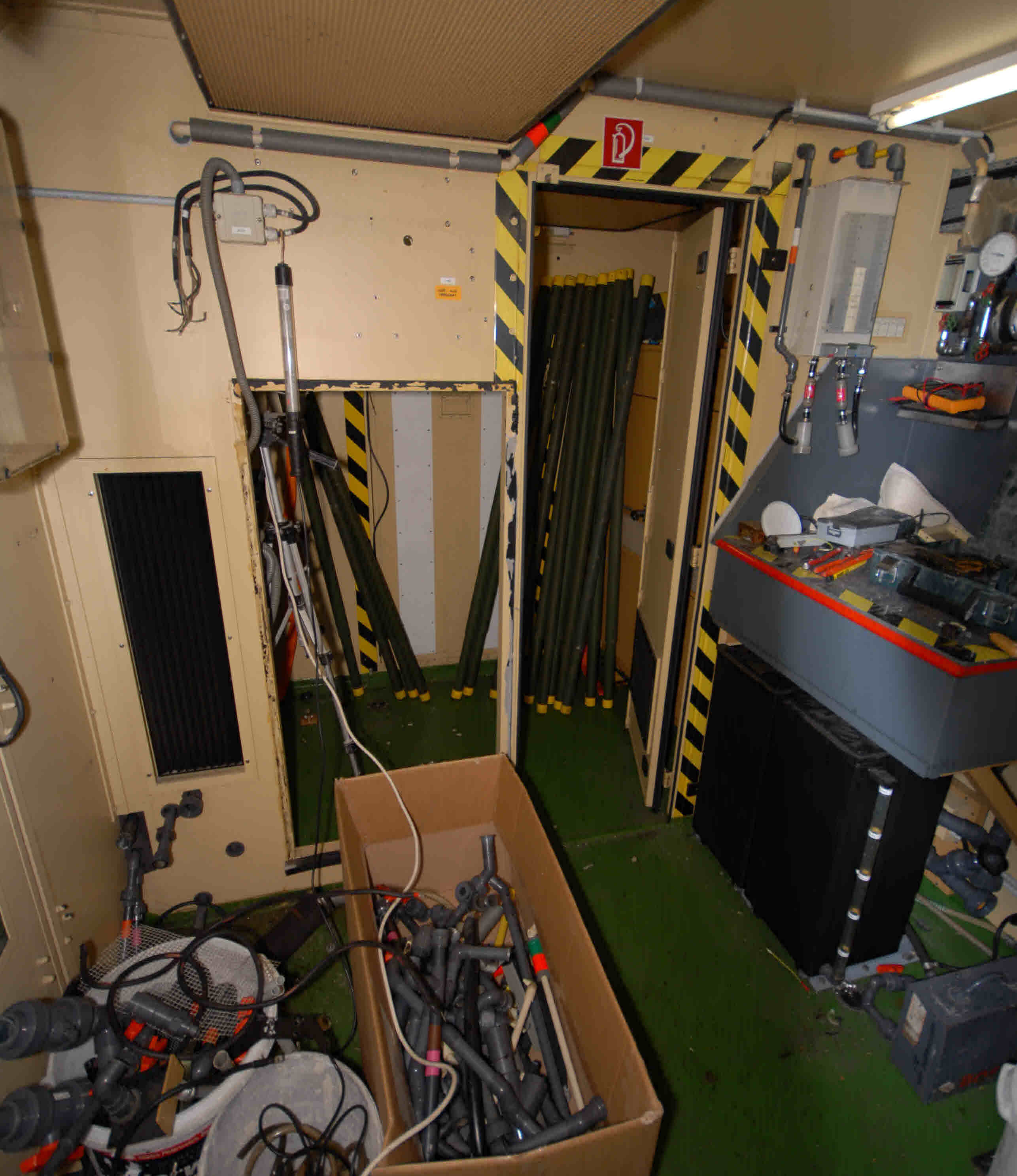

Ich habe einen der Tornadoshelter in der VEBEG Auktion im Mai bekommen. Nur zwei der neun Stück sind wohl privat weggegangen ... der Rest an diesen Anbieter: http://www.ebay.de/itm/122056128144?_tr ... EBIDX%3AIT.
Weiter unten einige Bilder vom Abholen und Entkernen. An der Stelle vielen Dank an die abholende Firma Baer, für den reibungslösen Ablauf und die große Hilfe beim Abladen und in den Hof "pressen".
Meine Einfahrt war ganze 10 cm breiter als der Shelter. Ich habe beide Torflügel abmachen müssen, damit es reinpasst. Zu fünft ging es aber aufgrund der Räder ganz gut.
Nun da er entkernt ist geht es an die weitere Planung. Wir benötigen 4 Schlafplätze. Das ist bei 3,6m Innenlänge schwierig. Daher ist aufgrund der Innenhöhe von 2,1m eine Hubbett geplant. Ganz so wie Schweiger (http://7globetrotters.de/elektrisches-h ... chlafebene) oder fotocosmo (Beitrag im unteren Drittel: http://www.allrad-lkw-gemeinschaft.de/p ... 35&t=46657).
