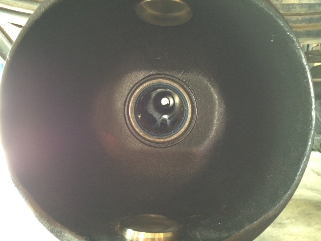

Auf geht’s. Alles entrosten, streichen, fetten und wieder zusammenbauen.
Blick in die Röhre
Blick in die Röhre
