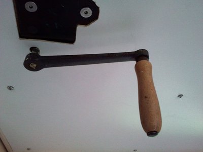

Hier meine Lösung für ein Schiebe-Hub-Bett an Drahtseilen und Rollwagen in Schiebetürschienen.
Die Bilder (auch Details) sind im gesammten Beitrag verteilt (verschiedene Ausbaustände).
Funktioniert bislang perfekt. Antrieb mit Kurbel und bei Bedarf mit 1/2" Vierkant-Nuss im Akkuschrauber.

Bild der Kurbel
