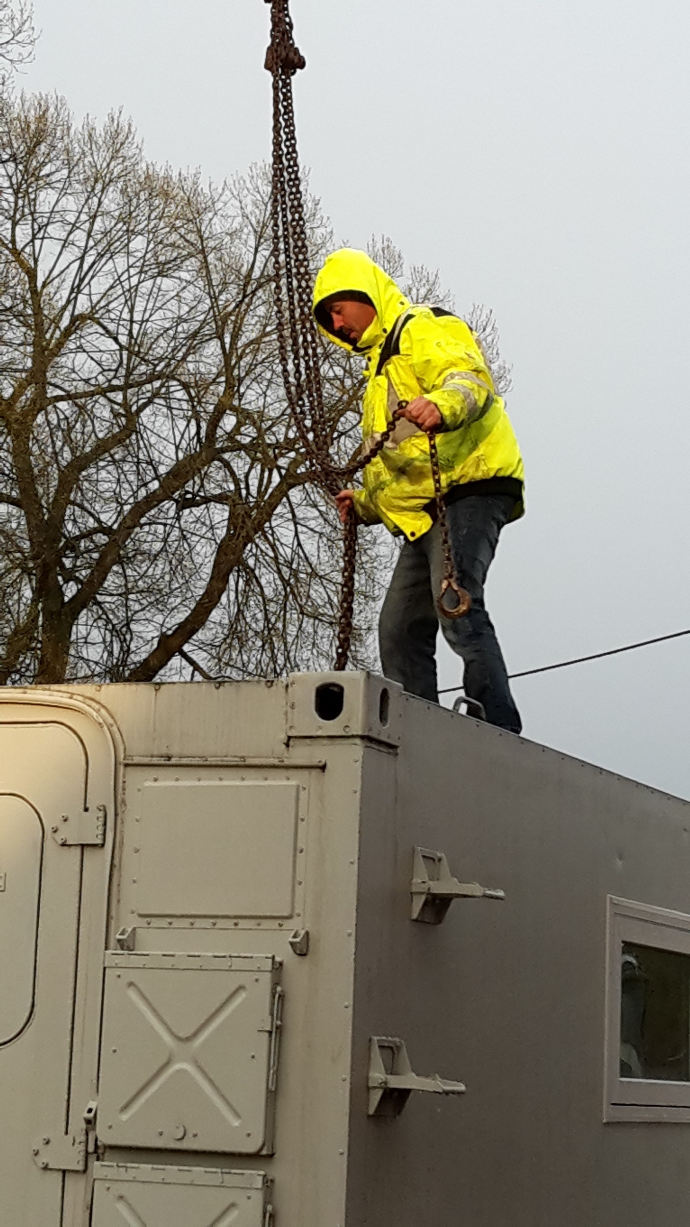

Hast du den Koffer außen schwarz lackiert
Das hatten wir hier schonmal. Damals hatte sich sich wegen der entstehenden Temperaturen die Sandwich-Patte aufgelößt

Nee nicht schwarz, so sah er mal aus. Koffer ist ab.
Drauf kommt ein FM2
Bilder in der umgekehrten Reihenfolge.
Nochmal nein
Papst Air TEC Fenster
Drauf kommt ein FM2
Nochmal nein
