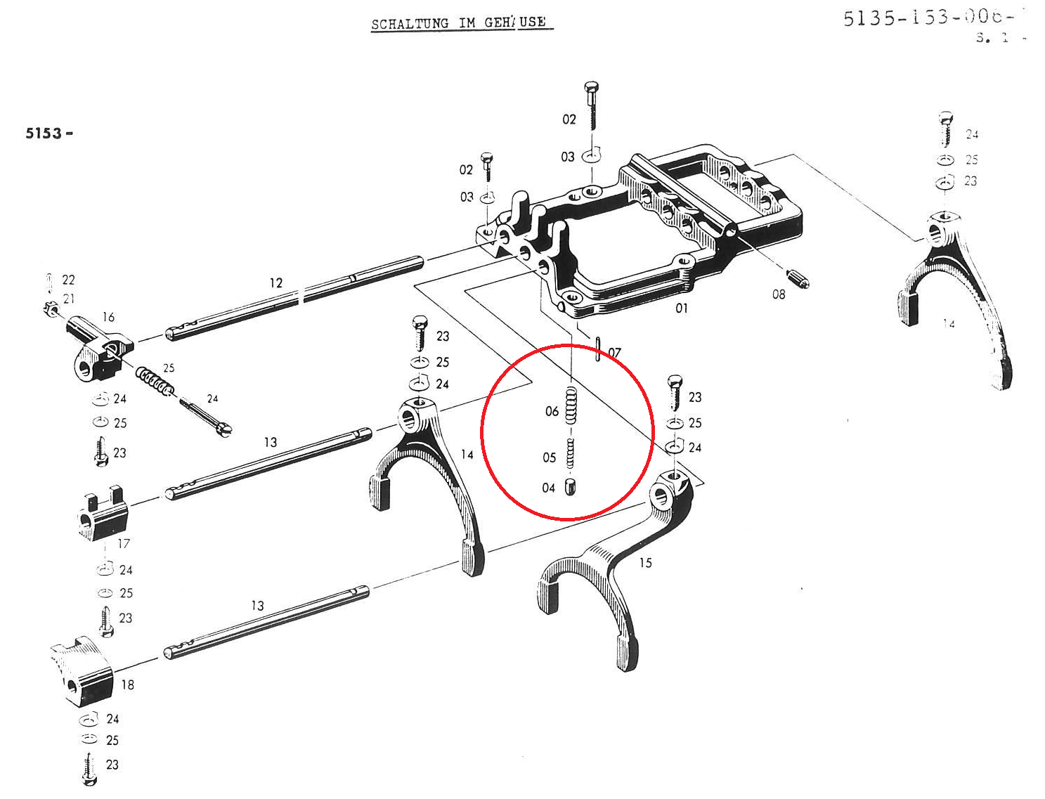

Gestern habe ich das Getriebeöl bei meinem Deutz (F 6 L 413 V, Getriebe noch unbekannt) gewechselt. Leider ist nicht nur das Öl, sondern auch Metallabrieb und eine Feder (Foto) mit herausgekommen.
Habe jetzt neues Öl drauf und plane erstmal so weiter zu Fahren. Vielleicht nach etwa 1000 km nochmal das Öl raus und sehen wie es aussieht.
Weiß jemand was das für eine Feder ist oder hat ähnliche Erfahrung?

Zur Feder kann ich nichts sagen, aber auf dem Bildchen sehe ich einen alten Eckhauber. Die gab´s aber nur bei den späten Übergangsmodellen mit 413er Motor. Ein Umbau ist möglich, aber theoretisch ist dann das original verbaute AK/S5-35 zu schwach für den 170PS-Direkteinspritzer (außer du fährst einen 135D12AK). Das könnte evtl. einen erhöhten Verschleiß erklären.
Ohne den genauen Getriebetyp ist das aber nur Raten statt Wissen.
edit: Hab gerade noch mal nachgesehen, aber leider nur Teilelisten vom AK5-33 gefunden, das dem 5-35 aber sehr ähnlich sein sollte. Federn in der gezeigten Größe gibt´s da eigentlich nur im Bereich der Schaltung. Wie die aber ins Öl kommt, weiß ich nicht, sie könnte aber schon bei dem vermuteten Motor-/Getriebeumbau dort hinein gelangt sein (evtl. liegendes Getriebe auf stehend umgebaut). Aber alles nur vage Vermutungen...

Das sieht mir aus wie ne Feder von einer Gangarretierung, also ein Gang bleibt jetzt nicht mehr so drin, bzw. wird der Schalthebel nicht mehr so gehalten wie er sollte.
Springt beim Fahren nix raus, würde ICH persönlich weiter fahren.
Es kann aber sein, dass jetzt die Schaltung immer vom Synchronkörper/Schiebemuffe auf Druck gehalten wird und dann erhöhter Verschleiß an der Schiebemuffe / Schaltgabel auftritt

Wenn die Feder zur Gangarretierun ggehört würde ich aber vermuten daß dann auch ein nicht genutzter Gang versuchen kann sich einzulegen.
Funktionieren wird das aber nur im Stand oder bei wenig Drehzahl, sonst wird es eher zu Zähneknabbern oder so führen wenn er anläuft und immer wieder weggeschubst wird.
Schnarrt da was oder macht kratzende Geräusche?

Da die Schaltmechanik offensichtlich demontiert war, bleibe ich bei meiner Vermutung, dass die Feder bei der (De)Montage und nicht im Fahrbetrieb in das Getriebe gelangt ist. Ob/wie sich eine fehlende Feder bemerkbar macht bzw. ob diese ersetzt wurde, kann ich nicht sagen.

So, die Idee war, nach Kroatien und zurück zu Fahren. Nach den ca 3500 km nochmal das Getriebe Öl zu tauschen und zu analysieren.
Das öl kann ich mir sparen. Habe gerade die letzten 15 km zum Base Camp im 3ten Gang zurück gelegt (so ein Glück!?!?)
Auf der hinreise hatte ich ein Ähnliches Erlebnis. Kurz vor der Kroatischen Grenze ließ sich der 4te (und 5te) nicht mehr einlegen. Ging aber nach drei Versuchen wieder und die Reise konnte ohne Schwierigkeiten fortgesetzt werden. Die Nächsten 2000 km liefen reibungslos. Bis zur Ausfahrt Heimathafen. Von der Autobahn runter und plötzlich weder 4te noch 5te Gang....
Würde mal Sagen, dann muss ich wohl doch da mal bei.
Hat jemand:
1) ein passendes Getriebe rumliegen (6 Gang wäre schön )
2) ne Adresse wer sowas vernünftig überholt (Hannover Raum)
4) Irgendwelche weiteren Tipps und Ratschläge

Schaltdeckel auf und die fehlende Feder laut der obigen Zeichnung wieder einbauen. Dazu muss nur das Öl runter und die fehlenden ( gemahlenen?) Schrauben / Blech ersetzt werden. Das ist von der Schmiere abgesehen was für Sonntagnachmittag zwischen Mittag und Kaffee.
