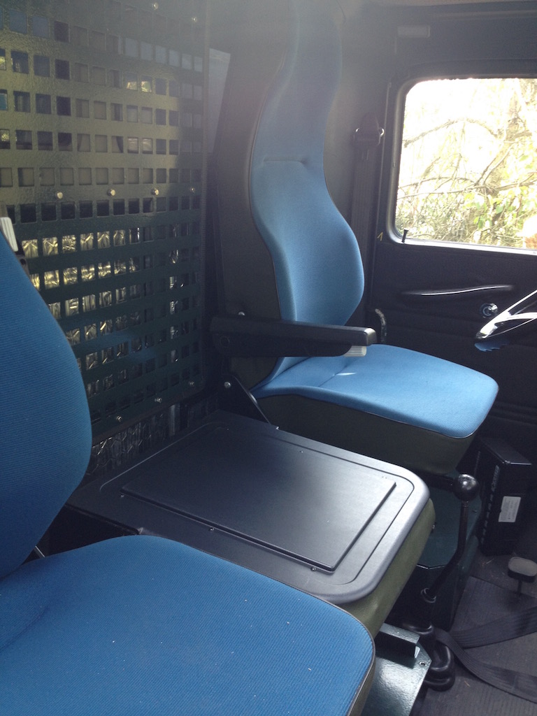

Ich habe bei meinem LA911 B den originalen Fahrersitz gegen den ISRI 5000 ausgetauscht. Hat ein bisschen gedauert und ich hätte mir am rechten Arm ein zweites Handgelenk gewünscht. Mit der Kopfstütze fühle ich mich wesentlich wohler, vom Komfort zu schweigen. Platz ist genügend vorhanden.
Ebenfalls kann ich den Staukasten darunter weiterhin nutzen, nachdem ich das Deckelblech, zur Aufnahme der ISRI Mechanik, neu angefertigt und das alte rausgeflext habe. Mit dem Ergebnis bin ich zufrieden. Demnächst ist die Zweier-Sitzbank dran. Dort habe ich ebenfalls für den ersten Beifahrer einen ISRI 500 auf Lager. Jetzt muß ich nur noch einen kleinen, "Notsitz" für den zweiten Beifahrer finden - am liebsten schmal & klappbar, mit Beckengurt - Wer hat eine Produktempfehlung/Idee?
Einen dritten ISRI Sitz will ich explizit nicht. Ein Durchgang ist nicht geplant.

Dank Freddy´s wirklich guter Informationen zum Notsitz und seinen vielen Bildern als Inspiration, ist es auch nun mir gelungen den Notsitz zwischen die beiden ISRI 5000 zu quetschen. Ich habe dazu auf dem Originalbatteriekasten Führungsschienen gebaut. So kann ich den Notsitz gegen eine Staukistenanordnung nach Belieben schnell austauschen. Da ich keinen Durchgang plane, habe ich mir für dahinter eine Molle-Systemplatte vom Metallbauer meines Vertrauens machen lassen und geschraubt, an dem Allerlei sicher befestigt werden kann. Entweder diverse Pouches, Flaschenhalter oder auch sogar eine Kopfstütze für besagtem Notsitz. Der Beifahrersitz kann dann noch weiter nach innen versetzte werden.
Mit dem Ergebnis bin ich sehr zufrieden.
