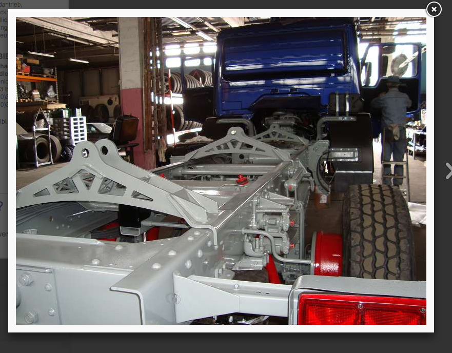

Auf Mobile.de gibt es aktuell ein Fahrzeug von Eine Welt Reisen.
Auf einem Bild scheint es so, als ob das Fahrzeug nur Lagerungen entlang der Fahrzeugachse besitzt. Wie funktioniert den das Konzept?
Irgendwo müssen doch die Querlager sein, oder?
http://suchen.mobile.de/wohnwagen-inser ... ORT&noec=1#

#2 Beitrag von Mark86 » 2015-06-29 17:00:24
Naja, ohne Querlager kippt das um und nach meinem Verständnis, wenn die Konsolen da so drauf fest sollen, wird das auch nicht ohne erhebliche Torsionskräfte hinhauen. Wenn für das Fahrzeug (1987) die Aufbaurichtlinie 1987 das gleiche sagt wie mein 78er Heft, dann dürfen die Konsolen so sowieso nicht auf den Fahrzeugrahmen, da muss auf jeden Fall ein Hilfsrahmen dazwischen, damit die Kräfte nicht Punktuell sondern verteilt in den Fahrgestellrahmen eingeleitet werden. Aber vieleicht kommt da ja noch ein Hilfsrahmen zwischen...
AF ist Ex Feuerwehr, wenn ich mir den Preis von 80.000€ anschaue, hm.
Feuerwehr kostet ca. 6.000€
Umbau mit Einzelbereifung, Abwracken des Aufbaus, Tank & Kleinkram ca. 4.000€
Überholung Fahrgestell in der Form rein technisch nochmal ca. 20.000€
Kabine rund 15.000€
Hilfsrahmen und Nebenschmerzen 5.000€
Lackierung Kabine + Fahrgestell + Aufbau ~10.000€
60.000€
80.000€ Mitnahmepreis ist nicht ganz aus der Welt. Allerdings wird es schwierig, sowas am Stück zu verkaufen...

Mark86 hat geschrieben:... Wenn für das Fahrzeug (1987) die Aufbaurichtlinie 1987 das gleiche sagt wie mein 78er Heft, dann dürfen die Konsolen so sowieso nicht auf den Fahrzeugrahmen, da muss auf jeden Fall ein Hilfsrahmen dazwischen, damit die Kräfte nicht Punktuell sondern verteilt in den Fahrgestellrahmen eingeleitet werden. Aber vieleicht kommt da ja noch ein Hilfsrahmen zwischen...
eher nicht :angel:

Und in den Obergurt gebohrt.

Und den Drehpunkt ungünstig hoch gesetzt. Von der statischen Überbestimmung mit 3 Wippen und vermutlich irgendwelchen auf den Bildern nicht sichtbaren Festlagern gar nicht zu reden.

... und die Kräfte nicht im Schubmittelpunkt eingeleitet.
Alles sehr dubios.
Durch die 3er-Verschraubung erhält der Original-Rahmen sozusagen ein Rückrad.
Dann wollen wir mal hoffen, daß der Hilfsrahmen den Rahmen hinreichend stützt,
und die Befestigungsmittel es mitmachen.

Schrauben durch den Obergurt sind Nogo ! Befestigung ohne Hilfsrahmen geht auch nicht. Und da schreiben Leute im Forum, meine Konstruktion würde nicht funktionieren ^^

Wahrscheinlich mit 2 seitliche Stempel (vorne) und Gummi unterlage auf der Obergurt.
Habe ganz fruher mahl sowas bei Ormocar gesehen.
Bohren ist uberal verboten nur zugelassen am Rahmenuberhang.
Aber ich kann nicht alles gut sehen auf diese Bilder.

Ist n 1017AF nicht "Allrad Feuerwehr"? Das ist doch ne BW Pritsche. Wie schnell fahren die idr. ? 83km/h?
Nichtsdestotrotz trotzdem viel Arbeit. Mich würde der Zustand der Kabine INNEN interessieren. Also wie die Wände aussehen ;)

Bohr und Schweißarbeiten sind bei MAN schön beschrieben
grob gesagt darf im mittleren Drittel Rahmens gebohrt werden.
genaues hier:
https://www.manted.de/manted/aufbaurich ... l#k3bns133
Aber sowas wie auf dem Bild hab ich noch nicht gesehen

Wir sind hier aber bei Mercedes und da darf bei dem Fahrzeug in den Ober- und Untergurt zwischen den Achsen ziemlich genau garnicht gebohrt werden. Nur am Schluss, da dürfen die Löcher vom Schlussquerträger z.B. aufgebohrt werden. Bohrungen sind nur seitlich im Rahmen zulässig, dafür gibts genaue Abstände vom Ober/Untergurt, Lochabstände, Maximale Lochgrößen usw. usf.
Wenn man es genau nimmt, ist der Rahmen nun eigentlich ein Fall für den Schrottplatz oder zumindest eine teurere Instandsetzung.
Wie das mit dem 3 Konsolen nun so richtig funktionieren soll, habe ich auch nicht verstanden, der Rahmen dreht sich ja nach unten weg.
Ich meine damit, dass wenn z.B. das Rad vorne links in ein Loch fährt, der rechte Rahmenträger sich zwar etwas verdreht, aber vor allem der linke nach unten weg geht, so das die 3 Mittelpunkte der Konsolen -die wirklich schön gebaut sind- nicht mehr auf einer Achse liegen. Das dürfte im richtigen Gelände mal mächtige Spannungen geben.
Weiterhin habe ich so meine Bedenken was die Schubfestigkeit der ganzen Konstruktion angeht, aber das seih mal an die Seite gestellt...
Ich mag ja nicht andere Leute Mühe und Arbeit zerreden, aber das sieht mir nicht Aufbaurichtlinienkonform aus, das dürfte eigentlich nicht einmal eine HU geben und ich würde vorsichtig zusammen fassen in "viel Geld und Arbeit aber hat nicht geklappt". Handwerklich augenscheinlich gut gemacht, am Papierteil hat es wieder einmal geklemmt.
Man müsste die Kabine auf nur zwei Punkten fest machen und die Konsolen auf einen Montagerahmen setzen und die Löcher im Obergurt, ähm, ja... Mit nem stabilen Montagerahmen sieht man die ja nicht mehr *g*...
80.000€ sind n interessanter Preis, rechnet man ein BW Fahrgestell + Aufbereitung + Kabine, allerdings rechnen die meisten so nicht, ich fürchte wenn das eine neue Geschäftsidee ist, wird das da enden wo die meisten anderen Betriebe enden, die auf die Idee kommen "Oldtimer zu restaurieren und zu verkaufen".

da sind sich die Hersteller alle einig:
Zwischen den Achsen darf im Ober- und Untergurt nicht gebohrt werden.
Früher war es mal üblich, die Querträger einzunieten.
Da gab es tatsächlich Nietlöcher im Ober- und Untergurt,
die nicht hinter der letzten Hinterachse zu finden waren.
Aber diese Zeiten sind vorbei.
Man könnte den Rahmen vielleicht retten,
wenn man nach den Aufbaurichtlinien den Fall "Rahmenverlängerung"
als Grundlage nimmt.
Für die Bemessung der drei Bolzen vom Rückrad sind zwei Lastfälle spannend:
A) Biegung in Längsrichtung.
(Da haben wir dann plötzlich eine Statische Nutzhöhe von mindestens 50 cm.)
B) Torsion in Längsrichtung.
(Da gibt es dann kräftige Zwängungsspannungen.)
Ohne Zwischenrahmen dürfen die Lasteinleitungspunkte (bei MAN) maximal 600 mm auseinander liegen.
O.K. hier ist es ein DB, aber über die 60 cm sind wir doch deutlich hinaus.

#18 Beitrag von schweiger » 2015-06-30 8:00:21
Ingenieur hat geschrieben:Ohne Zwischenrahmen dürfen die Lasteinleitungspunkte (bei MAN) maximal 600 mm auseinander liegen.
O.K. hier ist es ein DB, aber über die 60 cm sind wir doch deutlich hinaus....
Ist bei Mercedes auch so, max. 600 mm:
ARL 1996, S. 104 hat geschrieben:Bei Kasten- oder Kofferaufbauten in selbsttragender Ausführung ist ein
Montagerahmen mit durchgehenden Längsträgern nicht erforderlich, wenn
Querträger mit einem maximalen Abstand von 600 mm montiert sind.
Im Bereich der Hinterachse kann der maximale Abstand von 600 mm überschritten
werden.

diese nun hinlänglich bekannte Fachfirma hat ja beim Aufbau dieses Fahrzeuges so ziemlich alles falsch gemacht.
Alle Regeln der Aufbaurichtlinien wurden grob ignoriert.
Aber auch die Konsolen für die Kofferlagerung selbst sehen zwar schön lackiert aus. Die Drehachse ist viel zu weit oben und damit viel zu weit von der Drehachse des Fahrzeugrahmens entfernt. Da treten bei Verwindung erhebliche Zwangskräfte auf.
Auch bezweifle ich, ob die filigran ausgeschnittenen Konsolen die in Fahrtrichtung längs auftretenden Schubkräfte sicher übertragen können.

Stimmt, und zwar hier. Dort wurden die Kofferkonsolen sehr dilettantisch am Rahmen angeschweißt. Die reisemadam kann euch bestimmt Fotos von den "Schweißkünsten" posten.
sico hat geschrieben:...diese nun hinlänglich bekannte Fachfirma hat ja beim Aufbau dieses Fahrzeuges so ziemlich alles falsch gemacht.

wenn man sich die Form der gelaserten Lagerung ansieht, könnte man auch auf die Idee kommen, dass da jemand ohne Verstand kreativ geworden ist und die Träger einfach verkehrt herum an die seitlichen Aufnahmen geschweisst hat, um so mehr Bauhöhe zu bekommen und sich so den Hilfsrahmen zu sparen.
Dreht man die Lagerung in Gedanken mal um, liegen die Drehpunkte ziemlich genau da, wo sie hin sollten (etwa in Rahmenmitte).
Kann also gut sein, dass auf dem Papier durchaus noch korrekt konstruiert wurde, dann aber in der Werksatt eine Planänderung vorgenommen wurde, ohne die Funktion zu verstehen.
Die Drehpunkte liegen jetzt so extrem hoch, dass es m. E. nach bei der ersten vollen Verwindung mit beladenem Fahrzeug bereits Bruch geben dürfte. Wie die seitliche Abstützung ohne Festlager funktionieren soll ist mir ein komplettes Rätsel und warum es drei Drehlager gibt, auch...
Wirkt fast so, als hätte die Werkstatt die Laserteile irgendwo günstig in der Bucht bekommen und dann was "hübsches" daraus geschweisst. :lol:
Mit etwas Glück kommt der arme Käufer dieses Fahrzeugs erst gar nicht aus Deutschland raus und es gibt bereits hier schon Bruch, dann kann er seinen Schrott wenigstens hier wieder ausladen und gegen die Firma klagen...

Pirx hat geschrieben: Und den Drehpunkt ungünstig hoch gesetzt.
Ich habe versucht einen möglichst neutralen Drehpunkt zu ermittel, an meinem 911 und bin auf das Ergebnis gekommen, der mir am besten geeignete Drehpunkt, liegt ( bin nicht mehr ganz sicher ob 13 oder 16 cm) unter Rahmenoberkante.
Gruß Jimmy

#24 Beitrag von Pirx » 2015-06-30 11:13:40
Hallo Jimmy,
der ideale Drehpunkt liegt in Rahmenmitte. In der Praxis legt man ihn oft etwas über die Rahmenoberkante, weil häufig Bauteile (z.B. Verteilergetriebe) im Weg liegen oder der bauliche Aufwand zu groß wird.

diese abenteuerliche Art der Aufbaulagerung scheint bei denen Konzept zu sein. Auf deren Website habe ich jedenfalls auch das hier gefunden:
http://www.eineweltreisen-fahrzeugtechn ... _bild3.JPG
Und dazu ein Grundrahmen aus Alu...die wissen, was sie tun. :rock:
