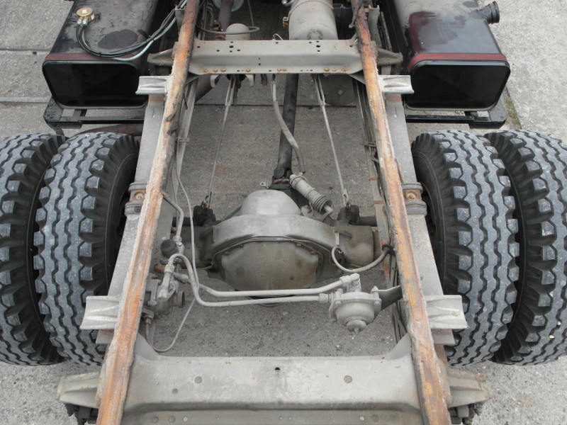

Hier wäre schon mal ein Bild von einer HL5-Hinterachse: Neben dem sehr großen Differentialgehäuse ist diese Achse auch dann leicht zu identifizieren, wenn sie eine Sperre hat (kommt häufig vor). Dann liegt nämlich der Druckluftzylinder außen. Bei der HL4-Achse mit Differentialsperre liegt der Druckluftzylinder dagegen in der Achse und ist von außen nicht zu sehen: Bilder einer HL4- und HL3-Hinterachse habe ich nicht zur Hand. Aber sicher kann jemand passende Photos beisteuern.JRHeld hat geschrieben:ich wäre dann noch interessiert wie ich denn die verschiedenen Achsen identifizieren kann wenn ich denn eine vor mir habe.

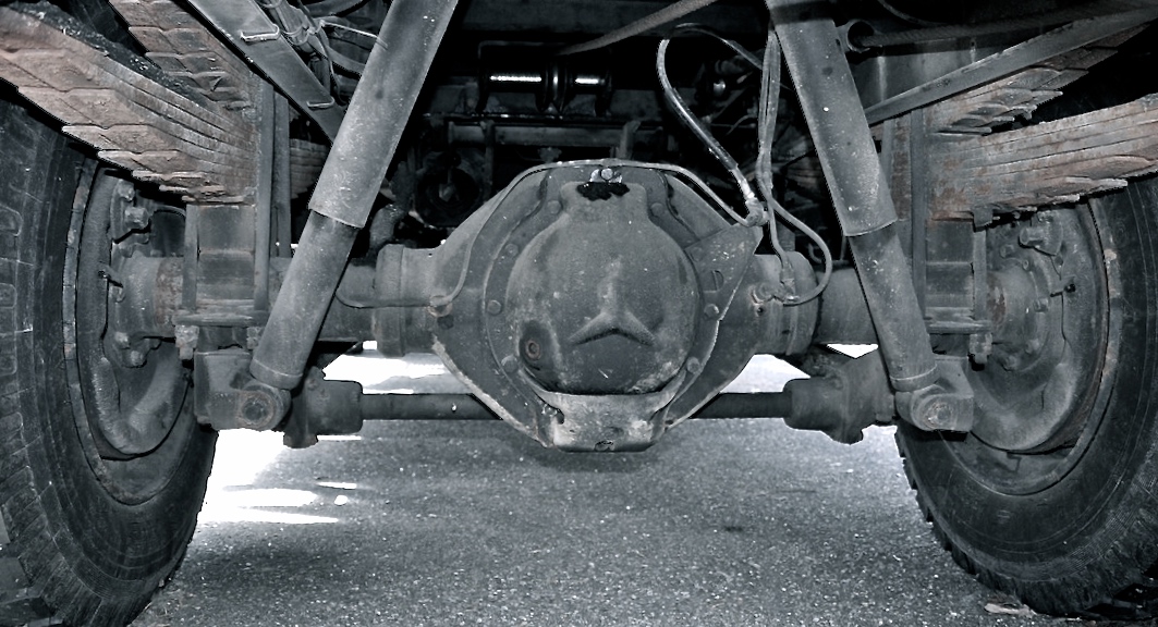

Re: Gewichtsunterschied Benz HL3 zu HL4 / HL5 Achse?
HL4

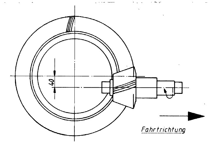

Der Achsversatz bei Hypoid-Achsen ist folgendermaßen definiert: Pirx

Hochintressant, Die HL-3 ist eine Palloid-Achse? Wäre mir nicht aufgefallen...Pirx hat geschrieben: Palloid-Verzahnung (Spiralverzahnung)
Achsversatz 0 mm
Liegt hier möglicherweise ein Grund für den Verbrauchsunterschied von 710 zu 911/1113?
(Am Gewicht oder Motortyp scheint es ja nicht zu liegen)
Wichtigstes Unterscheidungskriterium also:
HL-3 Keglelrad steht "senkrecht" zum Tellerrad, HL4-5 Haben Achsversatz (s.o) Kegelrad steht also "windschief"
Freddy

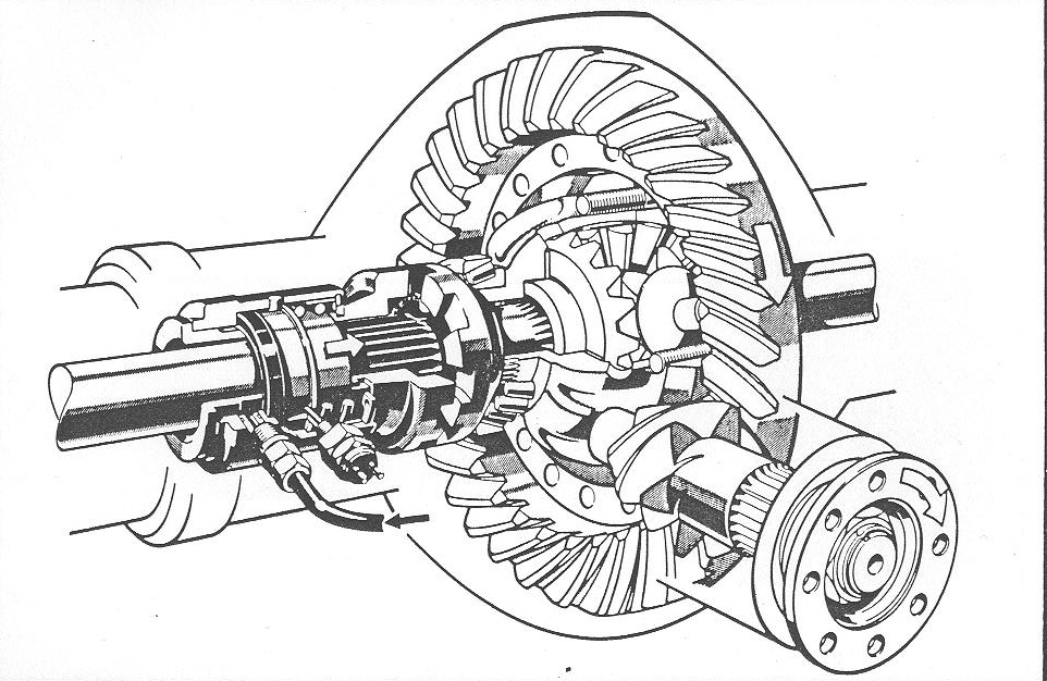

Nun habe ich eine Achse mit difsperre "am wickel" (wie sie in meinem Auto leider nicht verbaut ist)
Kein Außenliegender Zylinder, also wohl ne HL4...

- Beiträge: 18686
Hier mal ein Bild der Sperrenbetätigung an der HL4-Hinterachse:
Man braucht auch am Differential eine Verzahnung, in die der auf der Steckachs-Verzahnung gleitende Sperrenzylinder eingreifen kann. Das Differential müßte also auch von der Sperrenachse übernommen werden, falls nicht mit der Verzahnung versehen.
- Buclarisa
- Forumsgeist
- Beiträge: 5066
Mal OT
@ Pirx Wir hatten es mal von Flexspuren in der Ritzelwelle. Die sind auf dem Bild schön zu sehen.
- Beiträge: 18686
Damals ging es um Flexspuren zur Stirnseite der Ritzelwelle hin. Ich kann auf dem Bild nichts davon erkennen. Du meinst wohl die Linien zur Mitte der Welle hin?Buclarisa hat geschrieben:Mal OT
