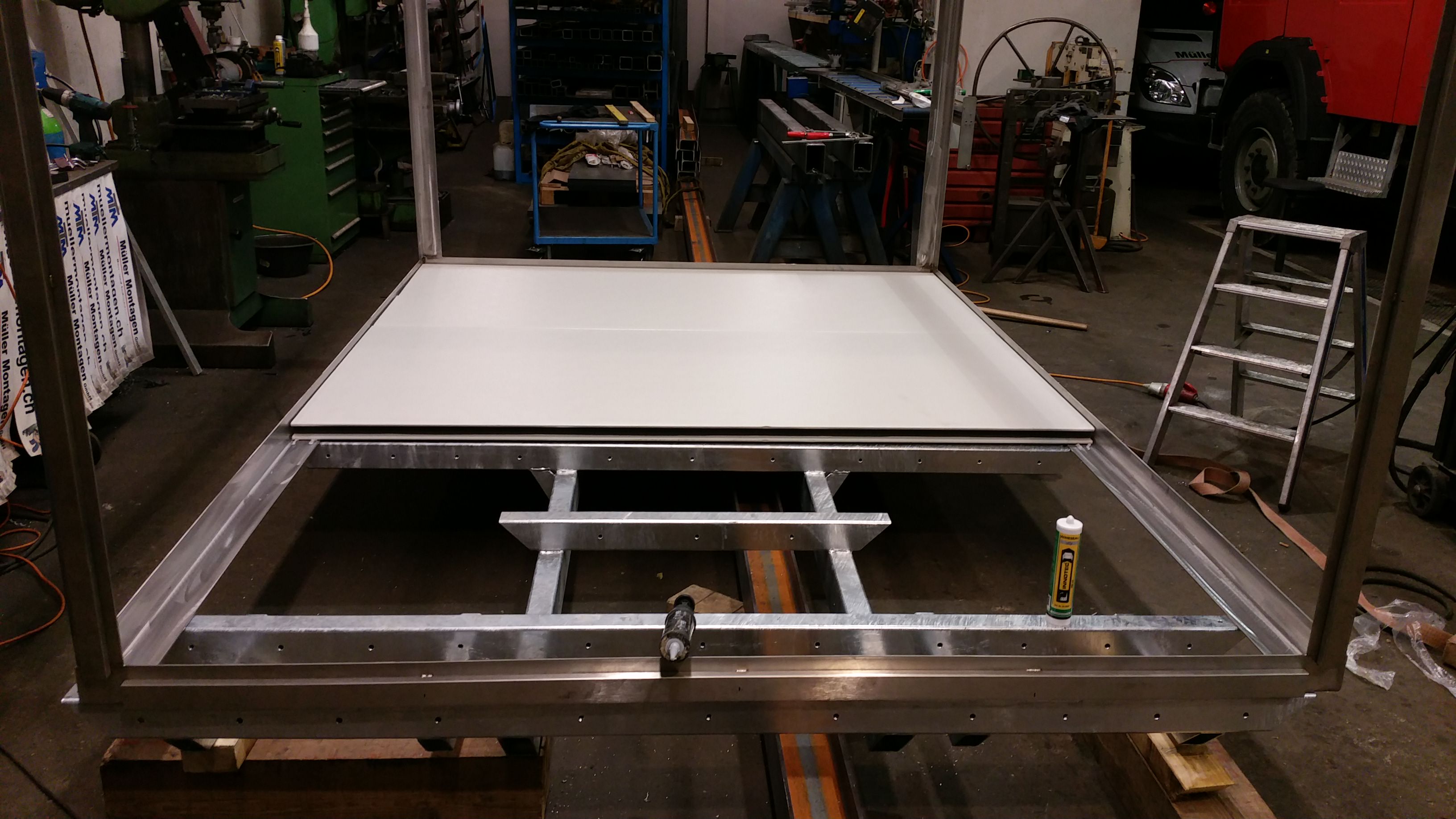

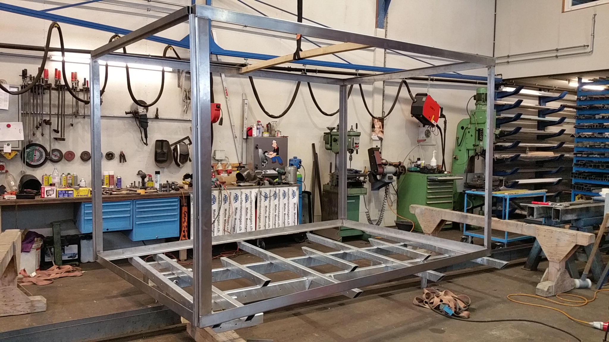

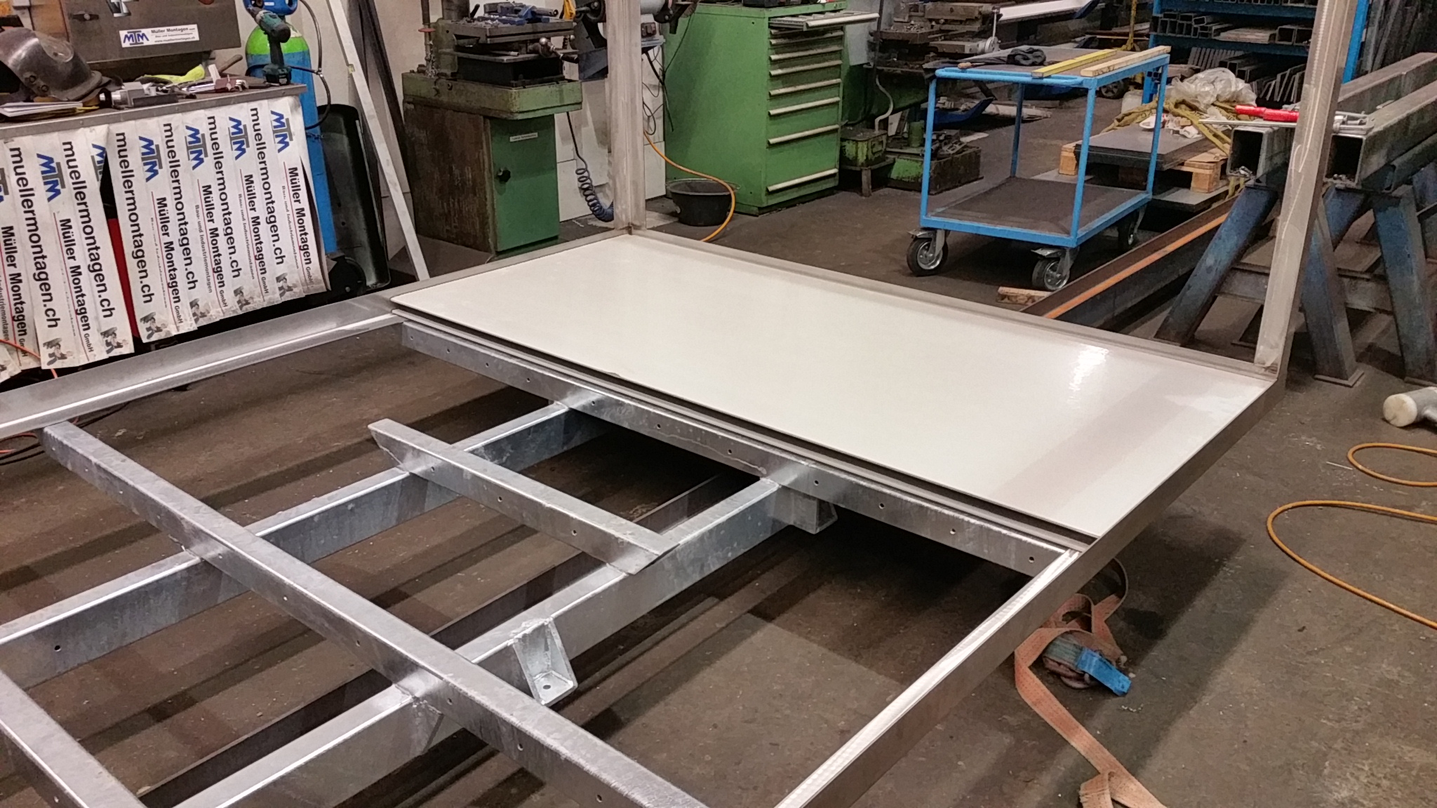

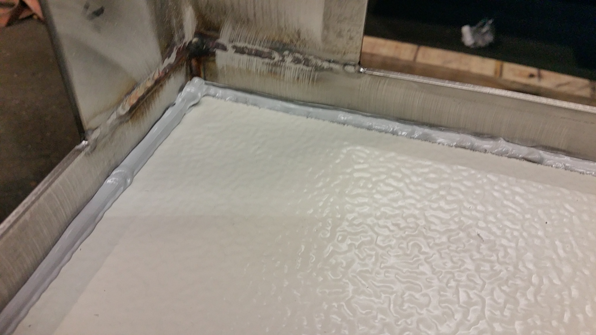

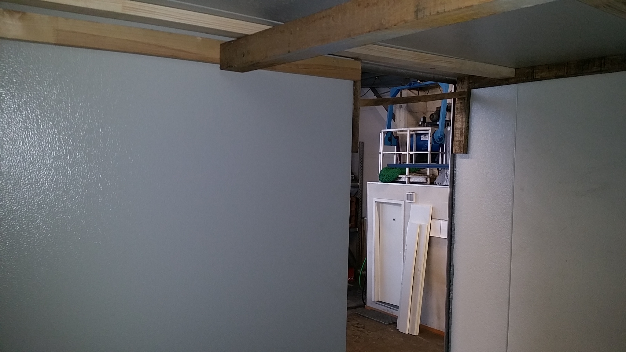

Rahmen inkl. CNS Kabelkanälen vorne und hinten ist fertig geschweißt..
Gewicht des Kofferrahmens 160 Kg
Gewicht des Zwischenrahmens 200 Kg
Die Sandwichpanelen sind ca. 140 Kg
Komplettgewicht des Koffers inkl. Zwischenrahmen also ca. 500 Kg

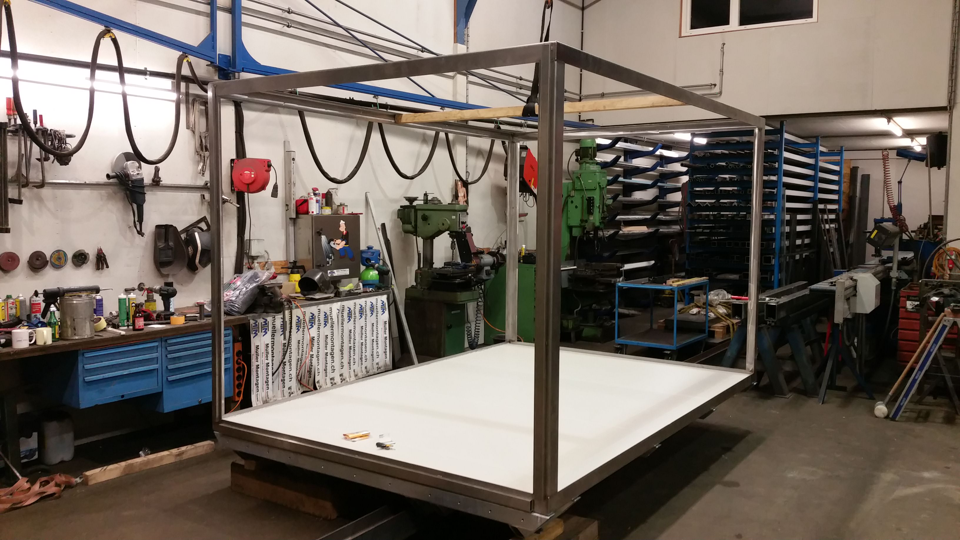

Der Würfel wurde auf den Kopf gestellt und die Deckenpanelen sind nun komplett eingeklebt...
Morgen um 0600 Uhr geht's weiter...

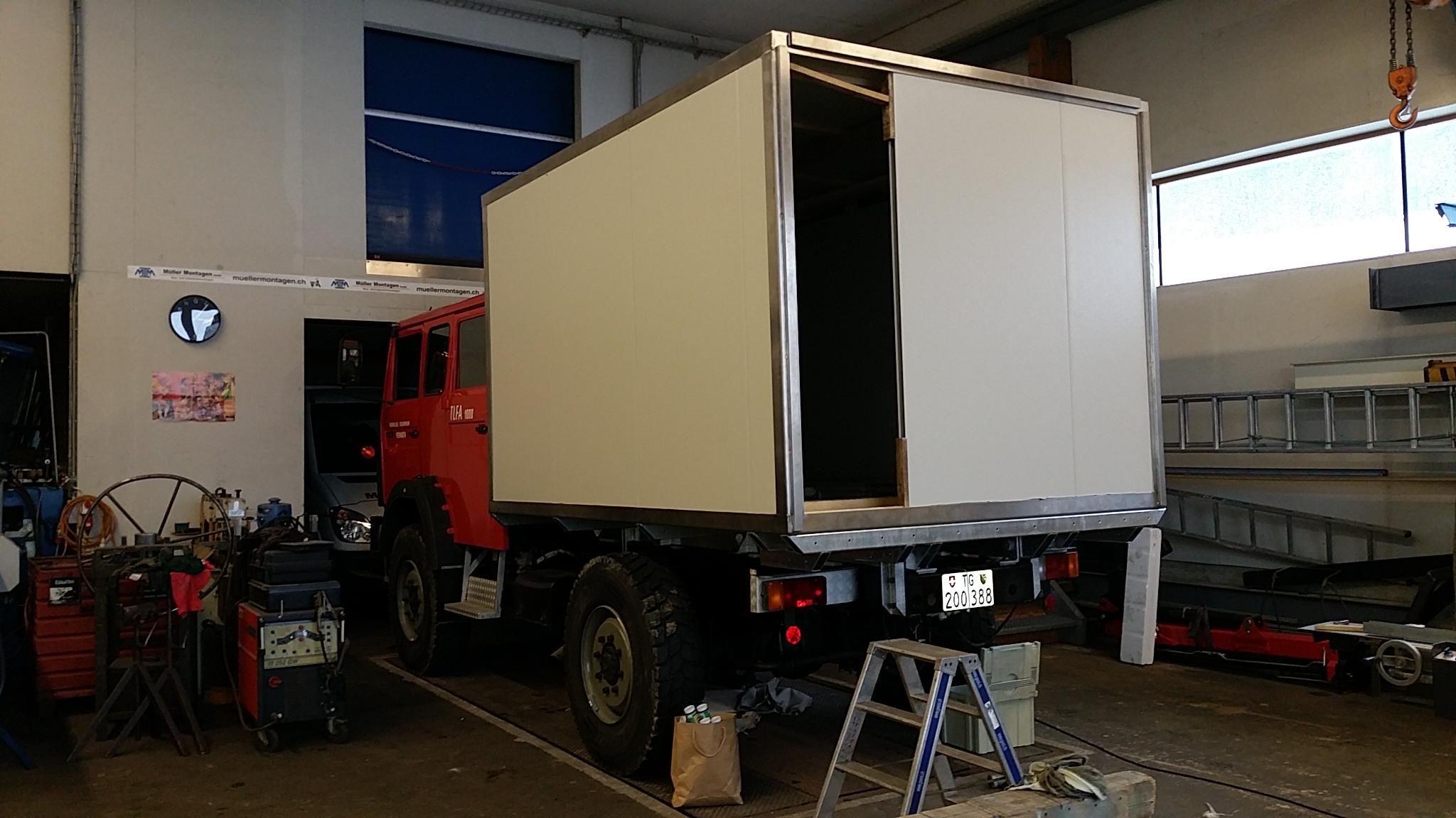

Container ist bis auf ein Einstiegsloch hinten fertig.
Muss nur noch aussen sauber abfugen....
Dann 2 Stück Fenster 100x50 cm aus Ungarn bestellen ;-)
Suche noch eine anständige Tür, sollte natürlich auch isoliert, thermisch getrennt und einigermassen verriegelbar sein.... falls Jemand etwas weiss...

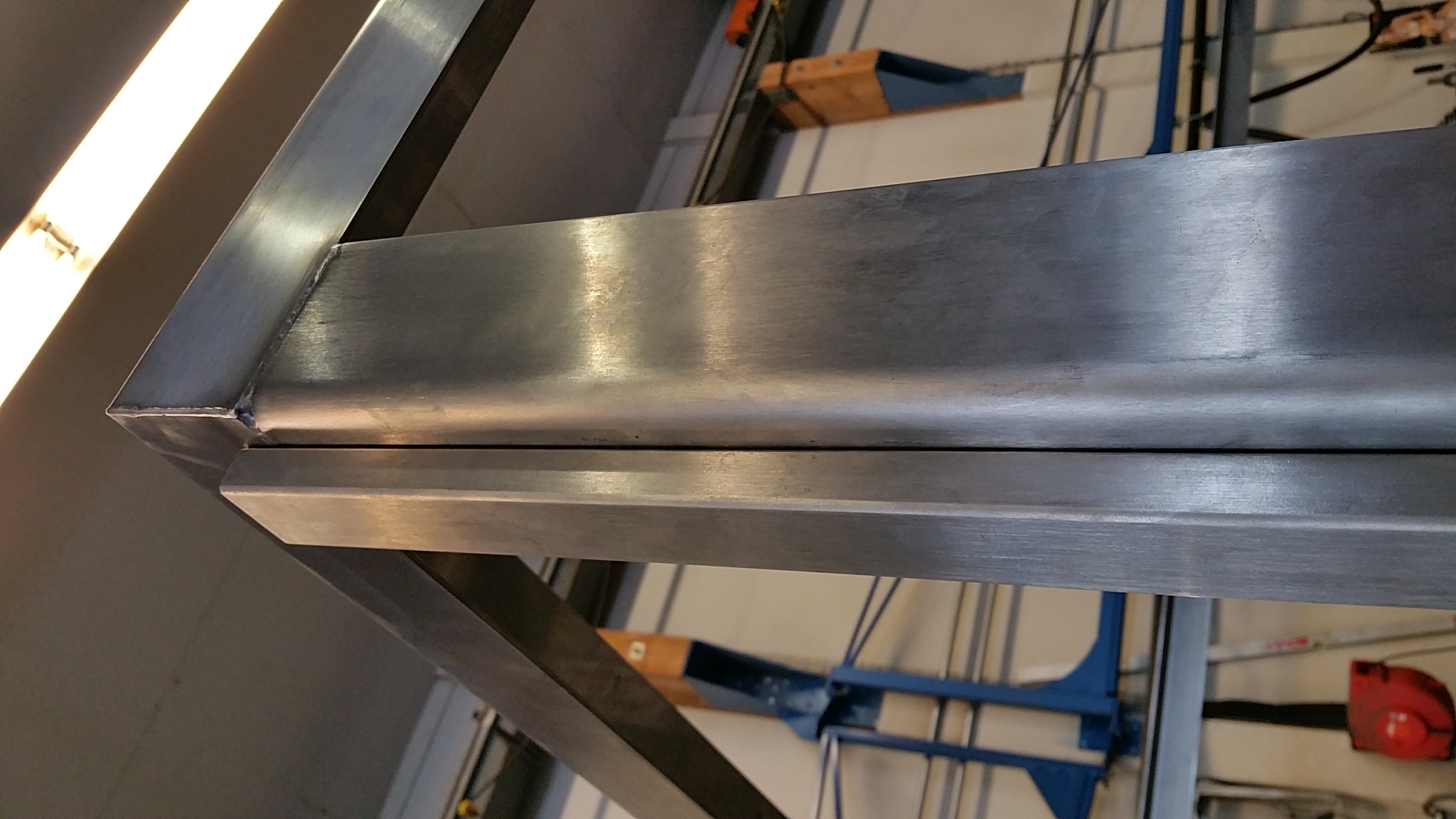

Hallo, ich habe noch nie jemanden gesehen, der mit so professionellen Mitteln und so großem handwerklichen Geschick dermaßen radikal gegen alles verstösst, worüber sich alle mir bekannten Fahrzeughersteller seit Jahrzehnten in ihren Aufbaurichtlinien einig sind. ;-)
Die Aufbaurichtlinien werden übrigens nicht geschrieben, damit es halt irgendwas vorzuschreiben gibt, sondern weil technische Gründe dafür sprechen.
Wenn diesen Zwischenrahmen irgendein Prüfer abnimmt, egal in welchem Land, beweist er völlige Ahnungslosigkeit auf diesem Gebiet. Es sei denn, die Physik ist in der Schweiz anders als im Rest der Welt...
Ich empfehle Dir dringend, doch mal in eine ARL zu schauen (gerne z.B. die für den Zetros ;-) ) und die Sache noch mal zu überdenken.
Die Sollbruchstellen im Rahmen solltest Du unbedingt wieder entfernen...

leider muss ich in das gleiche Horn stoßen: die ARL sind nicht zum Spass da. Und deine Lösung scheint dagegen grob zu verstoßen. Wenn dein MFK das absegnet ist das wohl Glück.
Gemäss Auskunft beim MFK muss es einfach halten.
Bei dieser Aussage scheint da aber eher Wohlwollen als technischer Sachverstand die finale Entscheidung zu beeinflussen. :cold:
Wenn die ganze Chose später den harten Weltreise- und Pistenbelastungen standhält, ist das mE auch Glück. Sicherlich wird südlich der Sahara und östlich des Bosporus noch mehr und unbedarfter gepfuscht, aber wenn du jetzt schon so viele Hinweise bzgl technischer Fragwürdigkeit deiner Zwischenrahmenkonstruktion bekommst, wäre ein gewissenhaftes Sachkundigmachen und ggf Korrektur durchaus angebracht.

in Deutschland prüft der TÜV-Sachverständige, ob das Fahrzeug den geltenden Regelwerken der Straßeverkehrszulassungsordnung (StVZO) incl. Abgasen, Lärm etc entspricht.
Für Kräfte, Momente, Spannungen, Verformungen und Festigkeitsnachweise etc. ist der Hersteller (in dem Fall du selbst) eigenverantwortlich zuständig.
Vielleicht ist das Prüfverfahren in der Schweiz anders als in Deutschland. Die Physik ist es jedenfalls nicht.

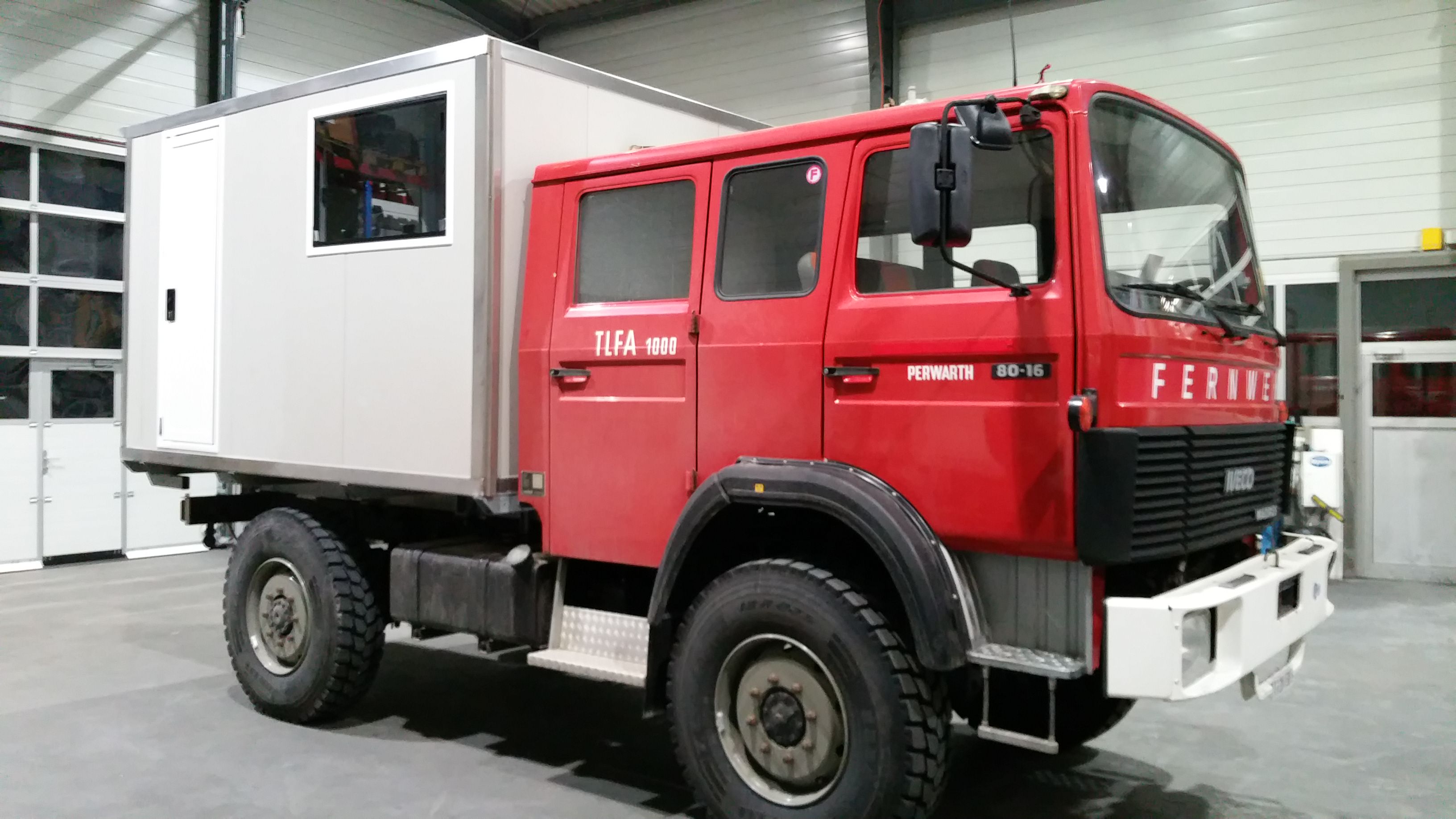

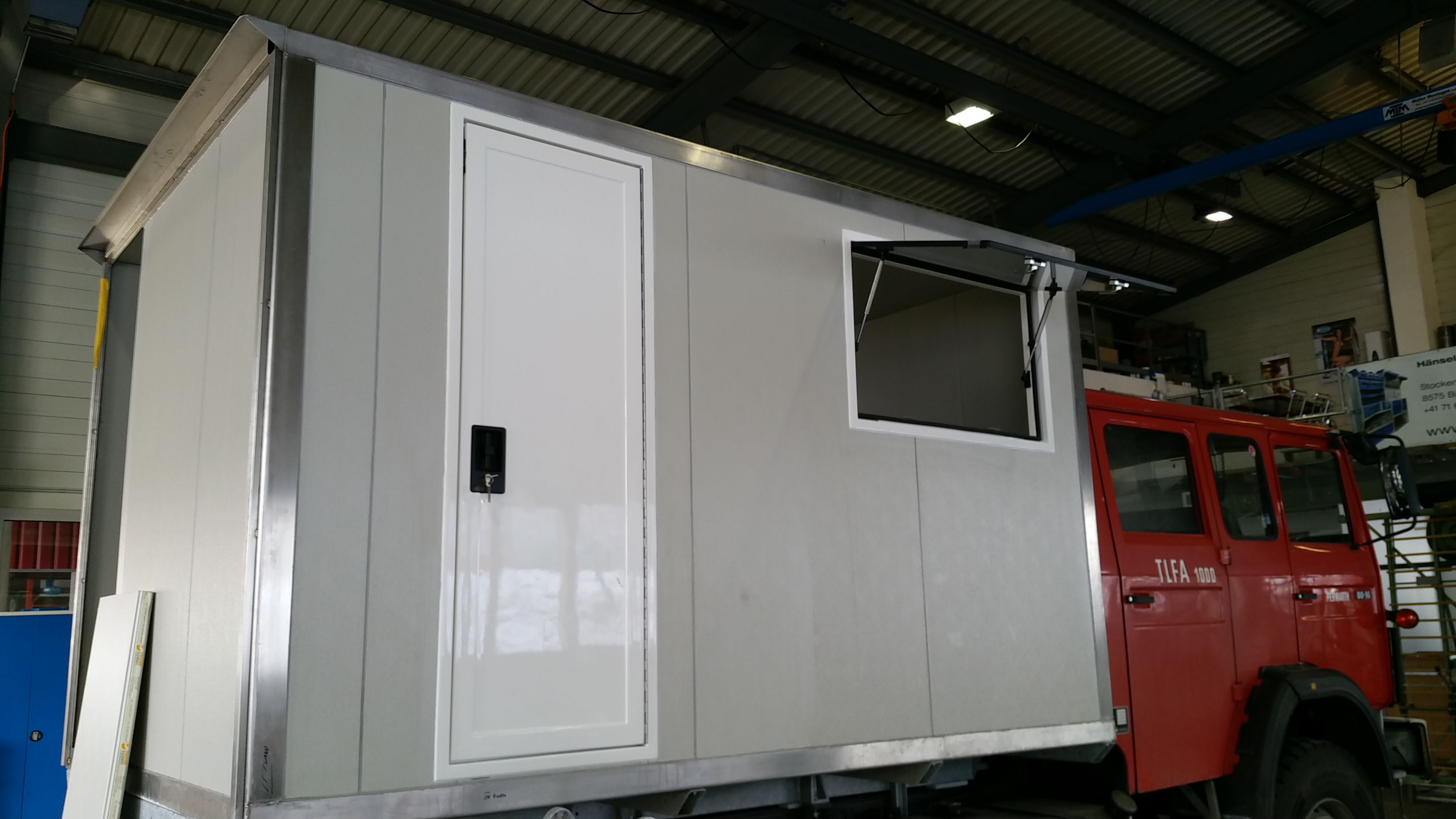

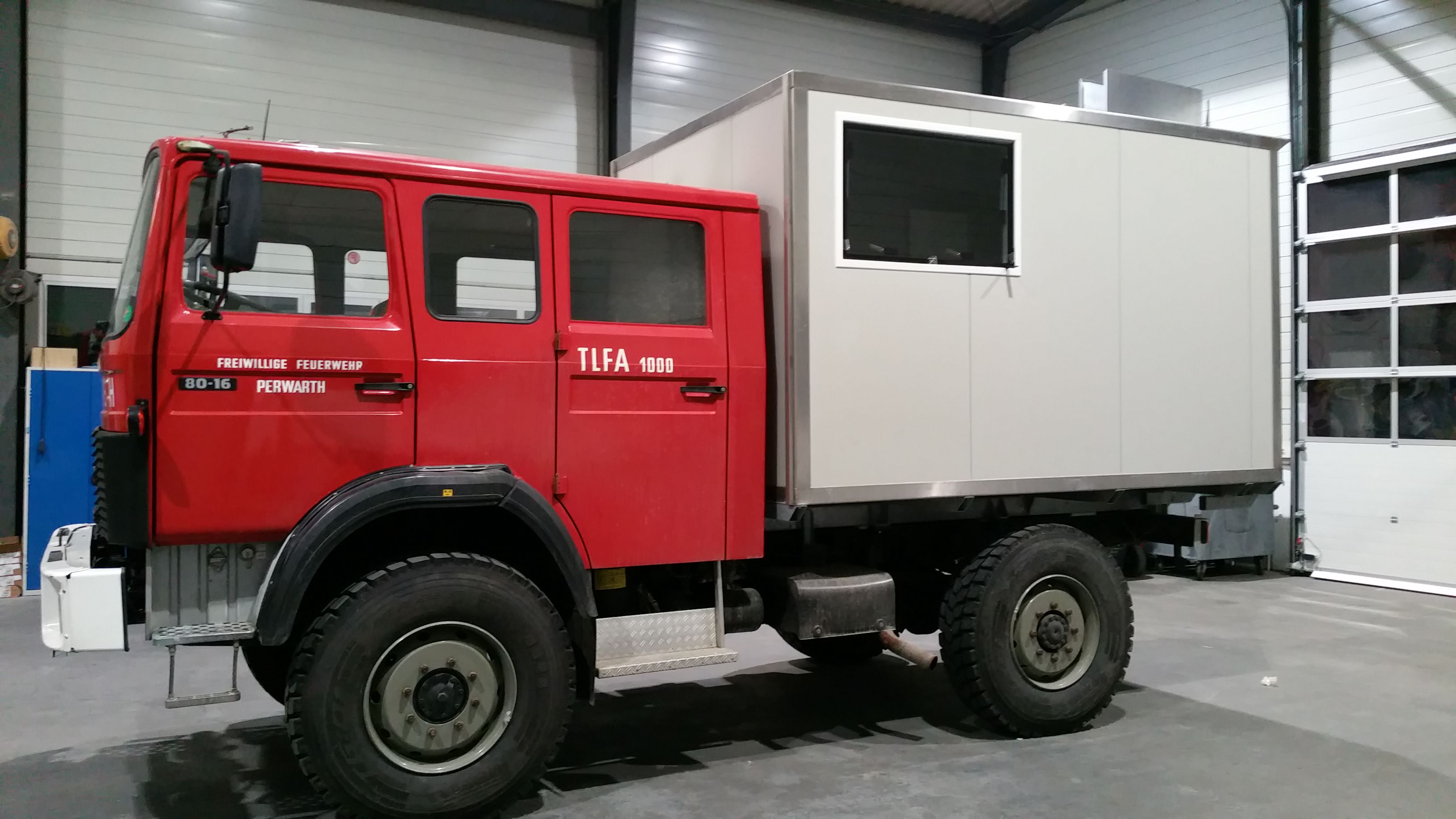

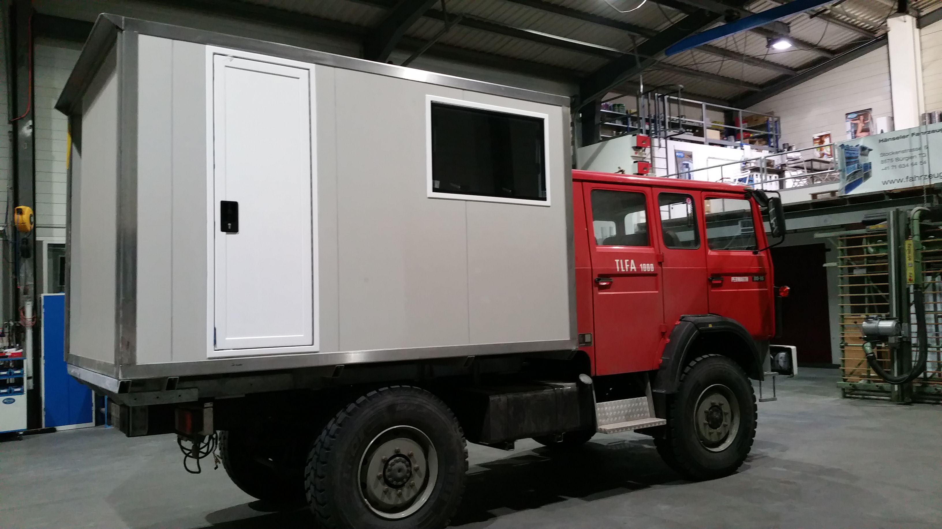

Hallo Forum. Viel Zeit ist vergangen seit dem letzen Beitrag... Hier ein paar Bilder von dem aktuellen Stand unseres Projekts - für Diejenigen die es noch interessiert ;-)
Nun gibt es noch Kotschutzbleche hinten. Vorne auf der Kabine kommt noch ein Dachgepäckträger mit 2-3 Zusatzscheinwerfern und eine Sonnenblende drauf - dann sieht das Ganze schön kompakt aus. Wo gibt es passende Sonnenblenden für die 4-er Club Kabine?
Das Fahrzeug wiegt nun inkl. den Fenstern und der Tür 5594 Kg. Ich denke da wird jetzt noch ca. 1000 Kg an Innenausbau inkl. Wassertank usw. drauf kommen und der LKW kann am Ende locker auf 7 to. abgelastet werden.
Suche noch eine gescheite Lösung für die Treppe. Am liebsten wär mir eine Scheerentreppe. Die wäre leicht und kompakt. Hat schon mal Jemand so ein Teil verbaut? Die Dinger von den BW-Sheltern sind mir irgendwie zu schwer und zu gross.
gruss Gregor

Schickes Teil. Die Proportionen sehen stimmig aus. Hast du einen Durchgang zum Fahrerhaus?
discotek
Beiträge: 633
Registriert: 2013-09-29 20:01:34
Wohnort: am Bodensee (CH)
#44 Beitrag von discotek » 2015-03-14 15:36:21
Noch nicht... aber es wird noch einen geben. So ca 60 x 80 cm.
Gruss gregor

Aha, bei Outbound eingekauft.
Bist du zufrieden mit der Qualität der Türe und Fenster? Hat der Einbau problemlos geklappt oder muss man was besonders beachten?
Werde vermutlich bald selber das Vergnügen habe die Teil einzubauen, da wäre es schön, wenn man vorher schon weiß auf was man besonders achten muss.
Danke schon mal.

Was hast Du denn für Paneele genommen ?
Die Oberfläche schaut aus wie die von den Sektionaltor Paneelen.
Die gibt es ja auch in allen möglichen Materialstärken.
Sind die Fenster auch von Outbound? Du hattest doch was von "Ungarn" geschrieben.

Andi hat geschrieben:Aha, bei Outbound eingekauft.
Danke schon mal.
Hallo Andi. Ja die Fenster und die Tür sind von Outbound. Ich wollte ursprünglich bei denen in Ungarn kaufen. Nachdem jedoch auch das 4. Mail unbeantwortet blieb und gerade zu dem Zeitpunkt der Euro an Wert verlor, habe ich bei Outbound zugeschlagen. Das Material ist einfach Top. Die Verarbeitung ist Top. Der Einbau ist auch einfach. Man muss einen gefälzten Ausschnitt machen, danach wird mit SIKA oder ähnlichem Kleber sauber eingeklebt, innen abgefugt, wenns trocken ist Mückengitter drauf und gut ist. Es gibt auch ein tolles Video auf der HP von Outbound. Der Kontakt zu Outbound ist sehr freundlich und schnell. Die Lieferung erfolgte bei mir nach ca. 2 Wochen nach Bestellung. Also ich kann die Produkte von Outbound absolut empfehlen, eine echte Alternative zu KCT-Fenster. Preislich gesehen und auch was die Öffnung anbelangt. Die Outbound Fenster öffnen ganz oben und das, sagen wir mal 85 Grad, man hat also die ganze Fensterfläche zum rausschauen. Das KCT-Fenstern öffnet ca. 1/3 unterhalb dem oberen Rahmen. Man hat immer den ganzen Flügel im Sichtfeld. Das passt mir persönlich gar nicht - ich will schliesslich nach Draussen schauen und nicht bei jedem Fernblick an die teuren Fenster erinnert werden ;-) Die Outbound Fenster haben hochwertige Chromstahl Beschläge und Griffe. Es kann eine einbruchsichere Lüfterstellung arretiert werden. ähhm... ich glaube das wars was es dazu zu sagen gibt, den Rest gibts auf der HP. Ansonsten einfach Fragen.

Hallo SIDo. Die Panellen habe ich aus Italien bestellt. Es sind Sandwichpaneelen mit 50mm PU Kern. Aussen und Innen ist je 0.5mm einbrennlackiertes, strukturiertes Stahlblech drauf. Ich habe mich für 50mm entschieden, weil ich diese Paneelen von der Arbeit kannte und wir diese dort auch für den Containerbau benutzen. Ob es weitere Stärken gibt, weiss ich nicht. Ich denke aber 50mm passt schon für unseren Verwendungszweck.
Gruss Gregor

So, nun freue ich mich Euch mitteilen zu dürfen, dass ab heute ein weiteres amtlich anerkanntes Wohnmobil die Strassen unsicher macht! Ich hatte heute unseren Iveco vom Lastwagen als Schwerer Motorwagen mit Verwendungszweck "Wohnwagen" umgeschrieben. Das ist eine Vollprüfung bei der kantonalen MFK (MotorFahrzeugKontrolle).
Da wurde gemessen, aufgeschrieben, beraten, im Computer eingegeben, ausgerechnet, berechnet, Schrauben gemessen, Statik geprüft usw.... Am Schluss wurde mir gesagt, dass alles den entsprechenden Normen entsprechen würde. Es sei sogar Zitat: "eher überdimensioniert" und "es würde todsicher halten, auch in der Wüste". Die Lasten seien perfekt auf den Querträgern verteilt.
Es freut mich dass dies alles so reibungslos geklappt hat. Er meinte sogar, die Sicherheitsgurten hätte ich nicht zwingend einbauen müssen, er hätte es aber auch gemacht ;-)
gruss gregor

Besten Dank für die Glückwünsche. Ich hoffe den einen oder anderen von Euch mal auf einem Treffen zu sehen :positiv:
JRHeld hat geschrieben:Moin,
Schön gebaut, gefällt mir gut.
Ein wenig radikal anders zu denken finde ich nicht verkehrt, solange man den technischen Aufwand nicht scheut es dann trotzdem richtig zu machen.
In die Gurte hätte ich auch nicht empfohlen zu bohren, aber seis drumm.
Jakob
Was meinst du mit "IN die Gurte bohren?" Ich habe nur 3 neue Luftsitze eingebaut. Die Konsolen vorne wurden von unten mit 10mm Chromstahl Gegenplatten verstärkt. Hinten wurde eine komplett neue 10mm starke Chromstahl Konsole gelasert und auch mit Gegenplatten von unten verstärkt....
Gruss Gregor
