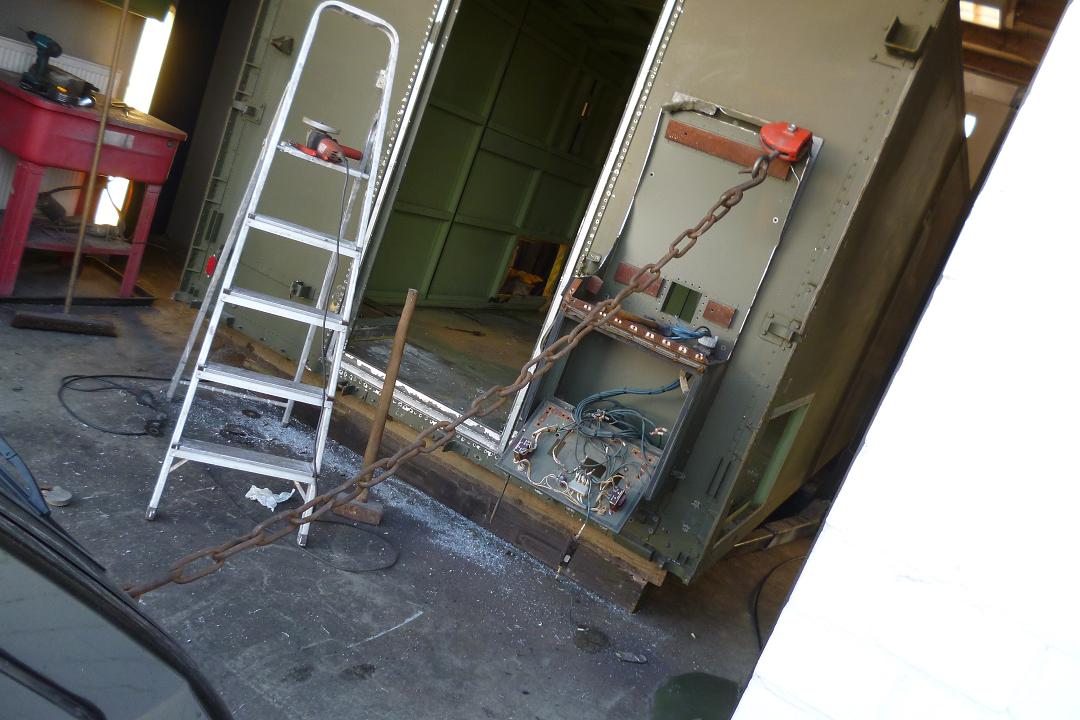

Der Koffer ist wie die öffentliche Verwaltung, an allen Stellen sitzen Nieten und gefühlt 1200 Stück davon müssen raus... (in der Verwaltung eigentlich nochi mehr).
Wenn man die Nieten raus hat, ist natürlich alles verklebt...
Beiträge: 24919
Re: Marks kleines LKW-Projekt - 1017A
#362 Beitrag von Ulf H » 2015-02-26 14:09:53
... was sagt uns das ... Nieten weg bringt erstmal gaaar nix ...

Ach, Hammer Meißel Flex und wenn das nicht hilft, hm, dotzer? Dotzer? Ach, dauert zu lange, gebt mir n Auto ^^
Ich bin hier, weil ich was fertig machen will, nicht zum rumspielen...

Nieten gehen wunderbar mit nem Bohrer raus. ;)

dream hat geschrieben:Nieten gehen wunderbar mit nem Bohrer raus. ;)
Ne, mit ZWANZIG !
Ich hab 2 Tage nur Gebohrt ^^

Mark86 hat geschrieben:
Ne, mit ZWANZIG !
Ein Vollhartmetallbohrer und ruhe iss
Chris :rock:

Superbohrer sind bei solchen Arbeiten übrigends Fehl am Platze, damit kann man Eisen Bohren, aber keine Bleche. Die Kanten und brechen ab...

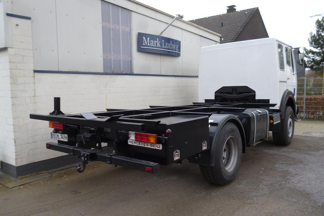

#378 Beitrag von Mark86 » 2015-03-06 10:25:44
Zusammengeschraubt...

#379 Beitrag von pari » 2015-03-06 10:56:31
:rock:
schaut gut aus!
vg
pari
schweiger
Beiträge: 1497
#380 Beitrag von schweiger » 2015-03-06 11:15:22
Sehr schönes Fahrgestell - und natürlich gleich mit Aufnahme für das Ersatzrad und den Kran.

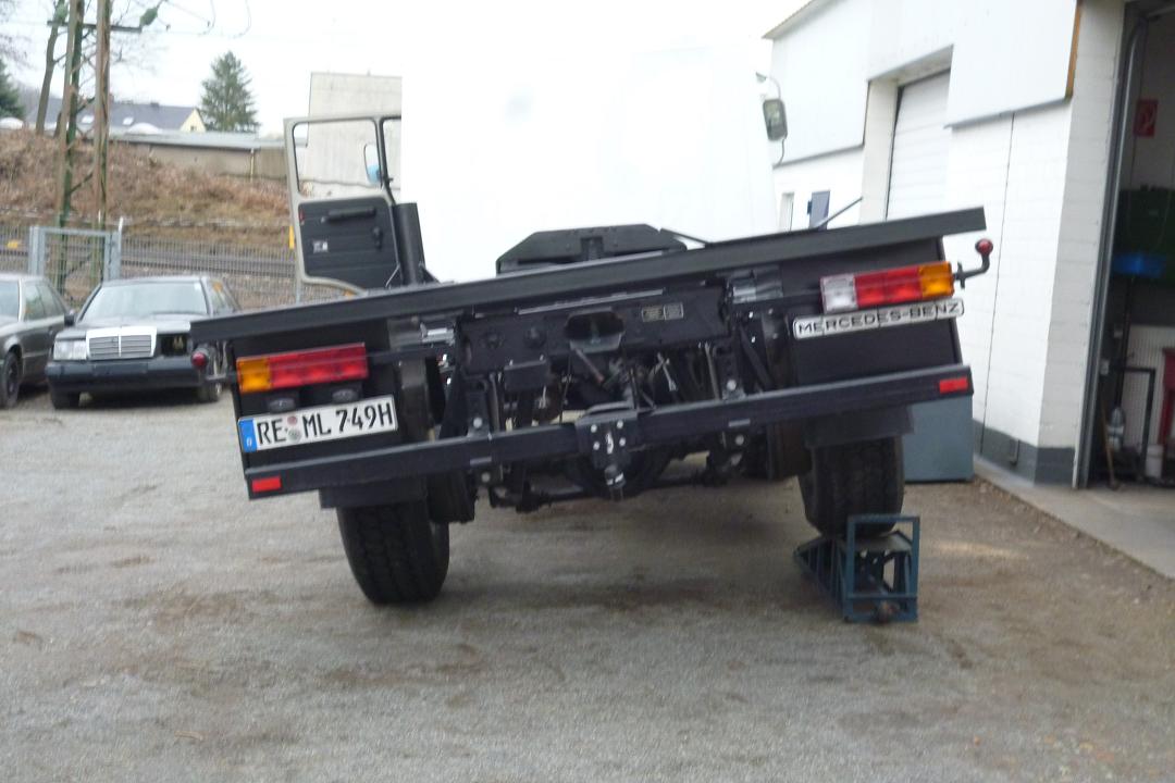

... wie siehts am losen Ende aus ... was sagt der flache Blick über den verschränkten Rahmen ...
#382 Beitrag von Mark86 » 2015-03-06 12:46:02
Wie Rahmen? Der bleibt komplett grade, sowohl nach Auge als auch nach Schnur !
Ist aber auch nicht die volle Verschränkung, der kann noch mehr, der geht bis 8cm vorne, hat auf dem Bild vieleicht 4...
Das muss reichen...
Ich wollte ja auch wieder schönes Auto bauen, da muss man auch schauen, dass das von den Proportionen und allem halt so passt.
Grade war ich mit meinem 92er Eura Mobil bei der HU, Mängelfrei. Kann dann meinetwegen heute Nachmittag weg, hm, ist aber eigentlich auch noch eingeräumt... Könnt ja schonmal Geld nehmen und dann kann der nächste den Ummelden und Steuern sowie Versicherung weiterzahlen und kriegt das Auto, wenn der LKW fertig ist, dann kann ich statt aus zu räumen, umräumen :) Mal fragen...

#383 Beitrag von Ulf H » 2015-03-06 12:50:53
... die gezeigten geschätzt 25 cm Verschränkung sind 1/4 dessen was das Fahrgestell können sollte ... das ist, wie wenn ich einen PKW, der 200 läuft nur mit 50 km/h betreibe "damit er schön bleibt" ...

#385 Beitrag von Mark86 » 2015-03-06 13:10:32
Ulf H hat geschrieben:... die gezeigten geschätzt 25 cm Verschränkung sind 1/4 dessen was das Fahrgestell können sollte ... das ist, wie wenn ich einen PKW, der 200 läuft nur mit 50 km/h betreibe "damit er schön bleibt" ...
Also zum einen sind das mehr wie 25cm, zum anderen braucht der bei mir keinen Meter verschränken. Das ist totaler Quatsch, weil dafür weder Böschungswinkel noch Bodenfreiheit ausreichend sind.
Das wird ein Allrad Wohnmobil, kein Trialfahrzeug.
Bzgl. der ausprobierten Verschränkung ist das limit da einfach, weil ich nix anderes zum hochfahren habe ^^
Und ich würde ein Fahrzeug was 200km/h läuft auch nur mit 50 betreiben, wenn ich keine Straße hätte auf welcher ich schneller fahren kann...
Wie gesagt, in der Federlagerung ist noch Luft drinnen. Vollverschränkt habe ich den auch schonmal vorher, aber keine Bilder davon gemacht, die hat mein Kumpel gemacht und darf ich hier nicht einstellen, weil sind nicht meine.
Die Lagerung reicht nicht aus, um bei voll abgehobenem Vorderrad noch 0 Verwindung auf den Rahmen zu zu lassen. Aber, der Hilfsrahmen verdreht sich wiederum und nimmt Verschränkung auf, stabilisiert dadurch wiederum das Fahrgestell und lässt es weniger verschränken und der Alukoffer der da draufkommt ist so flexibel, da passiert garnix. Den kannste schon leer ohne Gewicht drin fast 2cm "verschränken". Man kann auch alles übertreiben.

#387 Beitrag von sico » 2015-03-06 13:52:41
Lobo meint wohl, der Hilfsrahmen könnte bei weiterer Verschränkung aus den Führungslaschen ausfädeln.
Die Laschen könntest du auch am Hilfsrahmen befestigen und über die gesamte Höhe des LWK-Rahmens nach unten ziehen.
#388 Beitrag von Mark86 » 2015-03-06 15:09:28
Nein. Auf der linken Seite ist dafür kein Platz, da ist die Bremse im Weg und auch auf der rechten Seite ist das knapp und schwierig, haut einfach nicht hin, hätte ich sonst so gemacht.
Nene, so weit kann der nicht verschränken, weit vorher gehen die Federn auf Block. Da ist ausreichend Sicherheit drinnen.
Du kannst den LKW theoretisch sogar am Hilfsrahmen hochheben, der geht da nicht raus ^^ Auch nicht wenn du schief oder über eck ziehst. Er sollte da jedenfalls nicht rausgehen *g*...

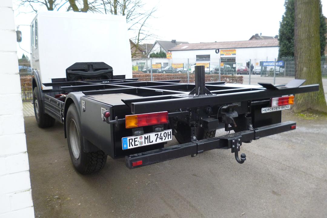

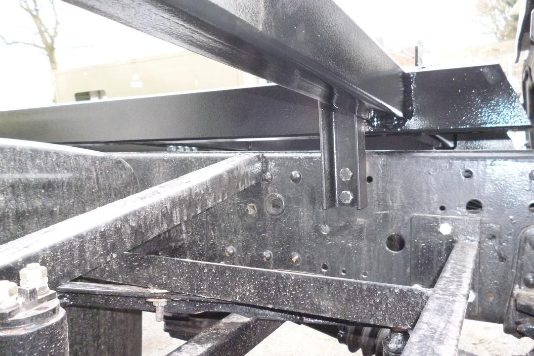

#389 Beitrag von tonnar » 2015-03-06 15:46:13
Wenn ich das richtig lese und sehe, dann ist das ein federgelagerter Hilfsrahmen mit festem Lager an der Vorderseite. Das gehört zwar ans Heck, ist aber bei Marks Anwendungszweck zu vernachlässigen und die Diskussion über dieses Thema gab´s auch schon zu oft. Allerdings sollte meines Wissens nach der Hilfsrahmen bei dieser Lagerung auf dem Lkw-Rahmen aufliegen. Hier hängt das Teil in der Luft und die ganze Last stützt sich auf die beiden Befestigungsschrauben. Oder sehe ich das falsch? BTW: Die Schrauben sind aber nicht die originalen Rahmenschrauben aus dem soooo hoch und viel gelobten MB-Sortiment, oder!? :p
Und noch was: Beim Bau meines Hilfsrahmens wurde mir unbedingt empfohlen, unter die angesetzten Quertraversen Knotenbleche zu schweißen. Ich kann leider nicht erkennen, ob die Traversen bei dir auch angesetzt oder ausgeklinkt/durchlaufend sind.
#390 Beitrag von Mark86 » 2015-03-06 16:16:36
Hallo.
Nein, ganz anders.
Der Rahmen ist überhaupt nicht Federgelagert.
Der Rahmen ist hinten Schubfest verschraubt mit Heckquerträger, am Ende, durch den Heckquerträger und die Gurte (originalverschraubung) sowie über 2 Bleche in die Rahmenseiten, etwa einen halben Meter weiter vorne, aber vor der ersten Hinterachsfederaufnahme.
Vorne liegt der Hilfsrahmen lose auf dem Fahrzeugrahmen auf. Die beiden Ecken die du siehst, sind Führungen, welche verhindern dass der vorne lose aufliegende Rahmen, welcher bei Fahrzeugrahmenverwindung abheben kann, runter rutscht. In nicht abgehobenem Zustand gibts am Fahrzeugrahmen selbst mittig noch ein paar Stücke welche den zusätzlich in Position halten, für den Fall einer hohen Belastung (Unfall). In der Mitte im vorderen Bereich befindet sich dann ein Federnsatz, welcher den Rahmen in unverschränktem Zustand auf den Fahrzeugrahmen herunter spannt, um ganz bewusst bei leichter Verschränkung im normalen Fahrbetrieb den Hilfsrahmen auf dem Hauptrahmen zu halten, um die Fahrstabilität zu verbessern. Dass dabei vom Hilfsrahmen Kräfte aufgenommen werden, ist so richtig und einkonstruiert.
Erst wenn die Kräfte einen Sollwert überschreiten, sprich, die Verwindung zu stark wird, kann durch dieses Federspannlager der Rahmen wie auf den Bildern gezeigt vorne abheben. Dieses Einrichtung stellt gleichzeitig die Begrenzung da, bis zu welcher Abhebehöhe der Rahmen kommt. Die ist so gewählt, dass er natürlich nicht aus den vorderen Führungen springen kann.
Nein, die Traversen sind angesetzt. Für mich ist wichtig, dass die durchgehenden Hilfsrahmenträger eine hohe Stabilität haben. Die 4-Kant Rohre sind angesetzt und haben keine Knotenbleche. Du musst dabei jedoch bedenken, dass ich einen Alu Koffer habe, mit Sandwhichboden, welcher selbst tragfähig ist. Der Boden ist eben, der Koffer liegt also bei mir flächig auf dem Hilfsrahmen auf. Die Rahmenstützen zu den Seiten hin haben hauptsächlich nur die Funktion, den Koffer am seitlichen runterrutschen zu hindern und ihn fest da zu halten wo er hingehört, wobei die Bremslast direkt vorne in die Längsträger eingeleitet wird. Die schweren Gewichte, das heist, Wasser und Gastank gehen mit der Erdanziehungskraft senkrecht durch den Boden direkt auf den Rahmen. Auch in ausgefederten Zustand liegen die Tanks hinter den Festlagern, so das da erst einmal grundsätzlich das Hauptgewicht direkt durchgeht. Die Belastung auf meine Seitenarme ist hier also sehr gering. Der gesamte Koffer nebst Hilfsrahmen, Ausbau und Zuladung ist berechnet für ein zulässiges Gesamtgewicht von nur 2,8 Tonnen.
