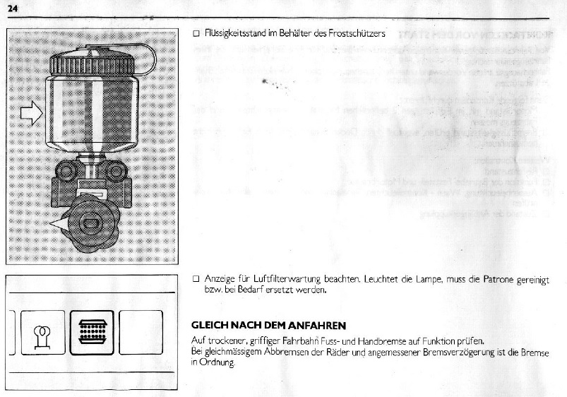

ja ich weiss wie die aussieht :blush: , aber ich finde sie echt nicht.
Lt. Betriebsanleitung scheint die verbaut zu sein. Aber wo ?
Hinter dem Grill, wo der 170 die hatte is nix, bin auch in die
Radkästen links und rechts geklettert habe auch dort nix gefunden.
Könnte er schon einen Lufttrockner haben ?
Wie sieht das bei euch aus ?
Gruß vom verwirrten
Klettermaxe

#6 Beitrag von meggmann » 2014-12-01 16:57:44
Wie beschrieben,
Fahrtrichtung rechtes Radhaus oben auf dem Rahmen - kommt man besser dran wenn man das Führerhaus kippt (siehe Bilder)
