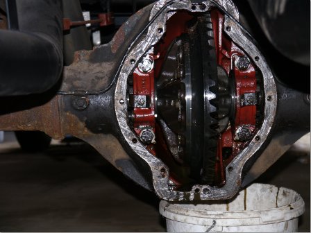

Re: Milchig braunes Öl im Differential L322
Hallo Kai,
das Innenleben sieht super sauber aus, kein Rost oder ähnliches. Habe ein Bild angehängt. Von hinten gesehen ist ein kleiner " Nippel" rechts oben auf dem Differential. Kann das die Entlüftung sein?

Bei meinem Auto ist der Entlüfternippel so ein kleines Röhrchen das in eine Bohrung des Gehäuses eingeschlagen ist. Oben drauf ist ein tiefgezogener Blechdeckel, der locker sitzen muss aber nicht abfallen darf. Kannst ja vielleicht mal ein Makro-Bildchen einstellen...
Ok,
ich lade mal ein Bild hoch. Das klingt ja recht simpel mit der Steckachse.
Björn
Björn
Nein, das auf dem Bild sollte die Bremsleitung sein.
aber hinter der Bremsleitung ist der Entlüfterstutzen auf dem Achsrohr zu erkennen.
Gruß Detlef
Gruß Detlef
Ok danke,
so richtig konnte ich damit nichts anfangen. Die Bremsleitung war klar.
. Jetzt noch das richtige Öl besorgen und fertig ... 3 Liter Hypoid GL5 SAE 90 soll es sein.
