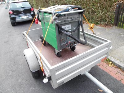

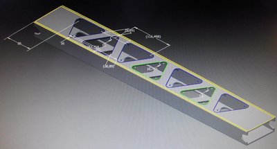

neuer Stand:
.....die Kardans sind ausgebaut und gehen in der 44.KW zu Revison nach Hannover.
.....die Aufbaulagerung (4-Punkt) ist in der Konstruktion (CAD-Inventor-3D) und wird in Teilen gelasert. Federschuhe und Bolzen (D=30mm X 100mm)sind bereits da.....
.....neue (gebr.1A) Schweißgerät gekauft
Jetzt fange ich an zu "spielen"
