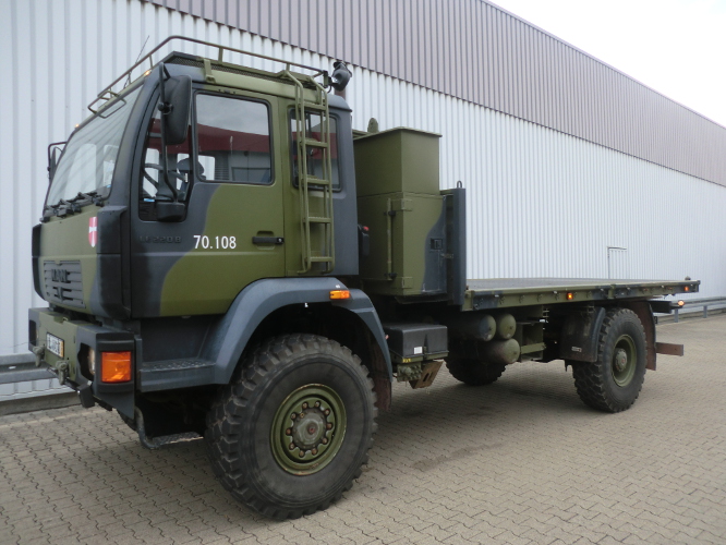

ich möchte mich kurz Vorstellen.
Mein Name ist Guido ich bin 49 Jahre alt und komme aus dem Sauerland.
Wir möchten uns ein größeres Wohnmobil bauen und haben dafür als Basis einen
MAN L90 18.225 vom Dänischem Militär für 30k € angeboten bekommen.
Das Auto hat 20k km gelaufen und ist BJ.2001
Ist wohl schon die elektronische ESP verbaut und hat ein ZF Automatik 5 HP 500
die Achsübersetzung ist 6,733
Reifen 14.0R20
Bei der Probefahrt lief das Auto bei 2000 Touren 80 kmH lt. Tacho
jetzt mal die Frage wie hoch kann man den Motor drehen da er ja bei 2000k aus dem grünen Bereich geht.
Wäre es möglich die Drehzahl über die Änderung des Tellerrads runter zu bringen da wir gerne ein wenig Flotter unterwegs sind.
Vielleicht fährt ja aus dem Forum jemand solch ein Auto
Für Infos jeder Art wäre ich euch dankbar
Gruß aus dem Sauerland
Guido

sieht ja sehr schön aus, dein Auto. Größe als 14.00 geht nicht.
Der 18 tonner hat, wie man auf dem Foto auch sieht vorne AP- und hinten Hypoidachsen. Da die Übersetzung zu wechseln halte ich für unwirtschaftlich.
Die Mill-Fahrzeuge wurden auf Marschgeschwindigkeit 68km/h ausgelegt. Evtl. kann ZF was tun. Die Fa. http://www.beissbarth.de/ kann dir evtl. Auskunft geben. Ansonnsten wenn das Teil technisch i.o. ist keine schlechte Wahl.

Hmm,peter hat geschrieben:Der 18 tonner hat, wie man auf dem Foto auch sieht vorne AP- und hinten Hypoidachsen.
ich erkenne auf dem Bild vorne und hinten AP-Achsen. Es sollte also erst einmal sicher geklärt werden, welche Achsen nun tatsächlich vorhanden sind.

Pirx hat geschrieben:Hmm,peter hat geschrieben:Der 18 tonner hat, wie man auf dem Foto auch sieht vorne AP- und hinten Hypoidachsen.
... beides sind AP-Achsen. Nur hinten ist leider eine schmale Achse verbaut ..................... und der Unterschied ob AP-Achse oder Hypoidachse ist hinsichtlich der Umrüstungskosten der Teller- und Kegelräder m.E.n. marginal. Ich pers. würde erst mal schauen , ob durch Austausch des VTG gegen ein schnelleres (falls verfügbar) eine Änderung der Gesamtübersetzung stattfinden kann.

herzlichen Glückwunsch mit dem Lkw und viel spass damit.
ich finde den schön.
http://www.armyvehicles.dk/man18225laecoffice.htm
der shelter macht sich auch gut auf dem Bild im link.
was soll denn für ein Aufbau drauf?
liebe Grüße
holger

ganz wie der dänische MAN 18.225.
Ich konnte mit Umrüstung von 14,5 auf 14,0R20 die Gesamtübersetzung um 15% verlängern.
-> bei 2.000 Umdr = 90 km/h
-> bei 2.200 Umdr = 100 Km/h
maximal mögliche Drehzahl 2.500 Umdr, abgeregelt
Nach 7.000 gefahrenen Km hab ich mich dran gewöhnt. Mit dem lang übersetzen MAN waren 100 km/h Dauertempo wunderbar zu fahren, mit dem Steyr hab ich mich auf 85-90 Km/h eingependelt. Nur zum Überholen von langsamen LKWs gehts auch schonmal >100...., um den Überholvorgang schön kurz zu halten.
Allerdings denke ich trotzdem immer schon mal wieder etwas wehmütig an die schön-lange Übersetzung des Gelben.
Andererseits:
Mit einem TGM und alles was besser als Euro 3 ist, möchte ich NICHT aus Mitteleuropa raus fahren.
In Irkutsk/Baikal stand ich neben drei TGMs (!!!), die alle mit Motorschaden aus dem Verkehr gezogen waren. Zuviel Schwefel im Diesel.
In Zentralasien hab ich meistens aus Fässern und wilden Tanks meinen Diesel gebunkert. Da war sicher noch viel mehr Fremdes als nur Schwefel drinne.
Euro6 reden wir besser nicht drüber. Die Abgasbox kostet ein Vermögen und geht ab Südspanien garantiert in die Brüche.
Ein guter Freund hat für seinen TGM das Motoröl für die nächsten beiden Ölwechsel in einem eingeschweissten Tank mit in die USA genommen. Das speziell zertifizierte ist dort nämlich aktuell nicht zu bekommen!!!
Meine Meinung, und Praxis !
Gruss, guenni
