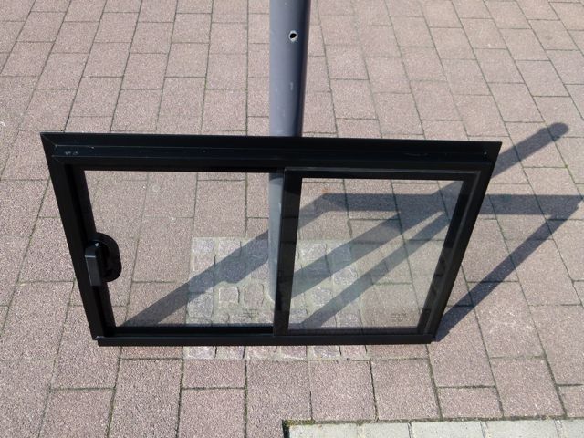

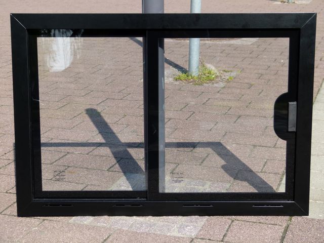

So, nun sind die Isolierglas Echtglasfenster da !
Ich möchte euch das Produkt hier vorstellen und die Bezugsquelle weitergeben.
Der Hersteller Metall 99 sitzt in Ungarn und baut Eisenbahnfenster. Ab 3 gleichen Fenstern, tut er das auch auf Kundenwunsch nach Kundenmaß !
So habe ich mir dort drei Schiebefenster 750 x 500 bestellt.
Ein Fenster schätze ich auf ca 5 bis7,5 KG Gewicht. Die Fenster machen einen Extrem robusten Eindruck und sind auch von der Verarbeitung her gut und solide.
Es gäbe aber dort auch Klappfenster, Halbfallfenster ........
... Zum nieten , mit Klemmprofil diesem oder jenem ... Die bauen was ihr wollt !
Da ich persönlich aber lieber einfache Dinge mit wenig Fehlerquellen einbaue , habe ich mich für die Schiebefenster entschieden .
Alles wohlgemerkt in Echtglas/ DSG mit E Zeichen in 4mm starkem Alu gerahmt.
Ansprechpartnerin für deutsche Anfragen ist Frau Szivos.
Vor der Fertigung bekommt ihr Kontruktionszeichnungen mit Material- und DIN Beschreibung per Mail.
Sooo, das ist also mein Ostergeschenk für Euch :D
Wer also nicht KTC oder Outbound an seinem Auto stehen haben muss, kann für weniger als die Hälfte des Geldes nun auf Kundenspezifisch gefertigte DSG Echtglasfenster beziehen .
Na, das ist doch mal ein Osterei ... oder ?

Re: Echtglasfenster Isolierglas preiswert !
#3 Beitrag von ClausLa » 2014-04-20 11:43:24
sehen ja super aus...
Aber sehe ich das richtig, der Rahmen ist durchgehend, also für unsere Anwendungen eher ein Schwitzwasserproduzent...???
Gruß Claus

#4 Beitrag von landwerk » 2014-04-20 11:53:10
@ claus
Der Shelter hat 6cm Wandstärke die Fenster 4cm , ich werde einfach die übrigen 2 cm isolieren und dannach bleiben nur noch mm Streifen als Schwitzwasserkandidaten.
Das ist mir persönlich vollkommen egal.

#7 Beitrag von joern » 2014-04-21 12:20:36
Sehen gut aus. Werden in den meisten Fällen auch ausreichen.
Mir stellt sich noch die Frage, ob die höhentauglich sind. Es gibt nämlich ungeeignete Isolierglasfenster, die irgendwann
platzen. Bei 3000m? 4000m?
#10 Beitrag von harobo » 2014-04-22 18:03:54
Hallo Oli
Fenster sehen gut aus.
Sind die Deinen aus Isolierglas?
Oder wenn nicht, können die auch mit doppelten Scheiben?
Liebe Grüße Hans
Es wird Allrad :-) ...Wagen geben, die von keinem Tier gezogen werden und mit unglaublicher Gewalt daherfahren.....
Leonardo da Vinci, (1452 - 1519), italienisches Universalgenie, Maler, Bildhauer, Baumeister, Zeichner und Naturforscher
landwerk
Beiträge: 3269
#11 Beitrag von landwerk » 2014-04-22 20:14:41
Moin Hans,
ja, die meinen sind aus Isolierglas.
Eins ist schon eingebaut :D

#23 Beitrag von extrememory » 2014-12-09 21:36:04
Hallo Miteiander,
wenn ich die techn. Zeichnung richtig lese , so hat dieses
Fenster keine thermische Trennung des Rahmens...
Ist das so ?

#24 Beitrag von discotek » 2014-12-09 22:11:59
extrememory hat geschrieben:Hallo Miteiander,
Ist das so ?
Ralf
Das habe ich mir auch gedacht. Bin am überlegen wie ich die Wand einfälzen könnte um die Kältebrücke zu minimieren...
Jemand eine Idee?

#25 Beitrag von TobiasXY » 2014-12-09 22:15:10
Drauf scheissen oder gar keine Fenster einbauen? :angel:
Ehrlich, man kann es wirklich übertreiben…baut euch eine richtige Heizung ein, lüftet oder lebt nicht nur im theoretischen Perfektionismus...

#26 Beitrag von extrememory » 2014-12-09 22:40:52
Na ja erst Doppelverglasung aus "heiztechn. Gründen" und dann keine thermische Trennung des Rahmens...
das ist/wäre Unsinn
vielleicht sehe ich das auch falsch in der Zeichnung...
aber Echtglas-Einscheiben kann man aus dem Schiffsbau und amerik. Wohnmobilen locker bekommen....
Interssant sind doch die "Echtglas-Doppelfenster" mit therm. getrennten Rahmen als
günstige Altern. zu den KCT Fenstern....
und Kondenswasser am Rahmen ist unangenehm - aber wenn es dich nicht stört - auch OK
