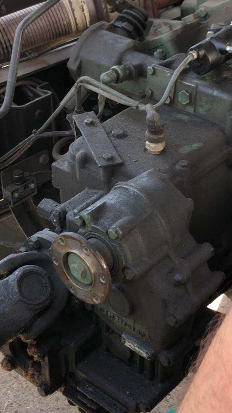

Ich habe noch ein Bild gefunden das den Nebenantrieb zeigt. Er hat nur einen Abgang oben, es war der Antrieb zur Pumpe hinten.
Hintergrund warum ich danach frage, in meiner Betriebsanleitung sind verschiedene Nebenantriebe aufgeführt, dazu steht dann immet die Menge an Öl die hinzugerechnet werden muss.

#13 Beitrag von Pirx » 2019-08-05 12:11:24
Ich würde mal sagen, es handelt sich um einen Nebenantrieb vom Typ NA 3/60-10 (das steht aber sicher auch auf dem Typschild, das man auf Deinem letzten Bild sehen kann).

Hallo Pirx,
Ich konnt das nicht entziffern, das Schild wurde überlackiert, einzig die eingestanzte Nummer konnt ich lesen. Die andere Schrift wurde angeschliffen beim Versuch die Farbe zu entfernen. (Nicht von mir)
Hallo nochmal,
habs heute morgen nochmal angeguckt, ist der von dir genannte Antrieb NA 3/60-10....ich konnte die 3 und die 60 entziffern.
