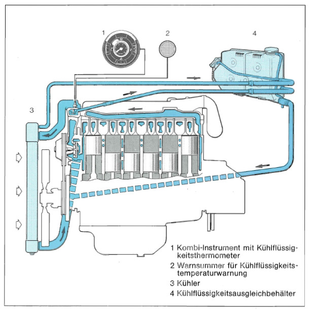

Hallo Frank!
Der Wasserkreislauf in Deinem 1222 wird wohl so ähnlich aussehen: Wenn Du genau hinschaust, siehst Du am Ausgleichsbehälter 2 Verschlußdeckel. Von beiden Deckeln gehen dünne Schläuche ab: vom linken Deckel zum Kühler, vom rechten Deckel nach unten ins Freie.
Frag' mich aber nicht nach dem tieferen Sinn der paar dutzend Meter verschiedener Kühlwasserschläuche, mein Kurzhauber besitzt nämlich keinen Ausgleichsbehälter und kommt mit 2 kurzen Schlauchstücken zwischen Kühler und Motorblock aus.

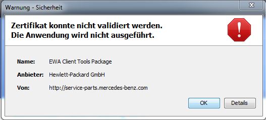

@Frank_404s - das spannende von Fehlermeldungen ist oft unter dem Punkt details zu finden ... was steht dort denn?

Hallo Frank,
EPC benötigt Java. Bei der neuesten Java-Version wird da aus Sicherheitsgründen so einiges geblockt, bei älteren Versionen kam nur eine Warnung, hier ist man seitens des EPC anscheinend nicht auf dem aktuellsten Zertifikatsstand. Man kann aber die betreffenden Seiten manuell in der Systemsteuerung/Java-Einstellungen im Bereich Sicherheit in eine Liste eintragen. Damit sollte sich das EPC wieder nach bestätigen einer Meldung starten lassen.

Danke für Eurer Hilfe / Hinweise.
Es ist scheinbar so, dass der EPC mit dem neuesten Java (7?) nicht funktioniert.
Das "zurückrüsten" auf eine ältere Variante ist wohl auch nicht einfach.
Auch das von Dir vorgeschlagene, Michael, ist für mich nicht ohne weiteres einfach so machbar...
Ich werde also versuchen ohne EPC auszukommen. Starkes Stück, finde ich.
Keine ziehlführenden infos in der Fehlermeldung - auch nicht bei den Details.

Wenn ich das richtig sehe, dann besitzt Dein 1222 insgesamt 2 oder sogar 3 "Kühlerdeckel" (mit einer vollständigen Fahrgestellnummer oder aussagekräftigen Bildern/Videos vom Ausgleichbehälter wäre die Befragung der Kristallkugel einfacher):
- einen direkt am Kühler (zum Einfüllen der Kühlflüssigkeit nach Reparaturen)
- einen am Ausgleichbehälter (dort soll evtl. entstehender Überdruck entweichen)
- evtl. noch einen weiteren am Ausgleichbehälter (siehe mein Bild weiter oben im 4. Beitrag)
Damit das Kühlsystem richtig funktionieren kann, haben alle diese 2 oder 3 Deckel unterschiedliche Öffnungsdrücke. Evtl. hast Du den falschen Deckel (vom Händler bekommen) an die falsche Stelle montiert?
letzter Lösungsversuch, dann bin ich auch mit meinem Latein am Ende.

Am Kurzhauber (wenn Du da nichts umgebaut hast) gibt es ein offenes Kühlsystem ohne Ausgleichbehälter. Wird die Wassertemperatur bzw. der Druck zu hoch, fließt das Kühlwasser über den Verschluß und den Schlauch solange ab, bis alles wieder paßt. Kommt am Kurzhauber oft vor, nachdem man (zuviel) Wasser aufgefüllt hat. Das System pendelt sich dann auf den korrekten Füllstand ein.
Bei einer solchen Anlage kommt es nach dem Abstellen des Motors und damit dem Stillsetzen der Wasserpumpe vor, daß der Motor das Kühlsystem mangels Zirkulation noch einmal "nachheizt" und die Temperatur der Kühlflüssigkeit kurz ansteigt. Dann passiert das, was Du beschrieben hast.
An Franks 1222 befindet sich ein geschlossenes Kühlsystem mit Ausgleichbehälter. Sollte es zu einer Überhitzung im Kühlsystem kommen, dann sollte sich die überschüssige Kühlflüssigkeit in den Ausgleichbehälter bewegen. Wenn der Motor abkühlt, sollte die Flüssigkeit zurück in den Kühler fließen. Ein Austritt des Kühlwassers nach außen ist hier eigentlich nur im absoluten Notfall (extreme Überhitzung) vorgesehen.
Nach meinem Verständnis hat ein solches Überdruck-Kühlsystem ein ganz anderes Verhalten bei Störungen als ein offenes System.
ich glaube die beiden Fahrzeuge kann man nicht vergleichen.

laut EPC besitzt Dein LKW insgesamt 3 Kühlerverschlußdeckel:
1.) am Kühler-Einfüllstutzen mit Öffnungsdruck 0,7 bar Überdruck
(Teilenummer A 000 501 46 15, wahlweise 72 15)
2.) "am Kühler seitlich" (?) mit Öffnungsdruck 0,4 bar Überdruck
(Teilenummer A 000 501 37 15, wahlweise 71 15)
3.) am Ausgleichbehälter mit Öffnungsdruck 0,7 bar Überdruck
(Teilenummer A 000 501 45 15)
Im ersten Schritt würde ich an Deiner Stelle versuchen, diese Deckel ausfindig zu machen und die Öffnungsdrücke (steht drauf) oder Teilenummern kontrollieren.

Die genaue Lage der Kühlerdeckel wird aus dem EPC nicht ganz klar. Teilweise ist ein Deckel bildlich am Ausgleichbehälter dargestellt, im Text heißt es aber dann "am Kühler" - und genauso kommt es umgekehrt vor. Wichtig war mir, ob 2 oder 3 Deckel vorhanden sind und welche Drücke diese haben.
Wenn man die vollständige Fahrgestellnummer hat, sind die Teile kinderleicht im EPC zu finden: Fahrgestellnummer eingeben, Gruppe Kühler auswählen und die insgesamt 7 Bilder durchklicken. Auf dem Bild mit dem Kühler ist 1 Deckel dargestellt, auf dem Bild mit dem Ausgleichbehälter sind 2 Deckel. Durch die Eingabe der vollständigen FIN werden nur für Dein Fahrzeug gültige Teile angezeigt.
Was mich nun wundert, ist daß der Verschlußdeckel mit Öffnungsdruck 0,4 bar dicht ist, der mit 0,7 bar aber tropft. Das beweist in meinen Augen eindeutig, daß dieser Deckel defekt ist - oder seine Dichtung fehlt.
