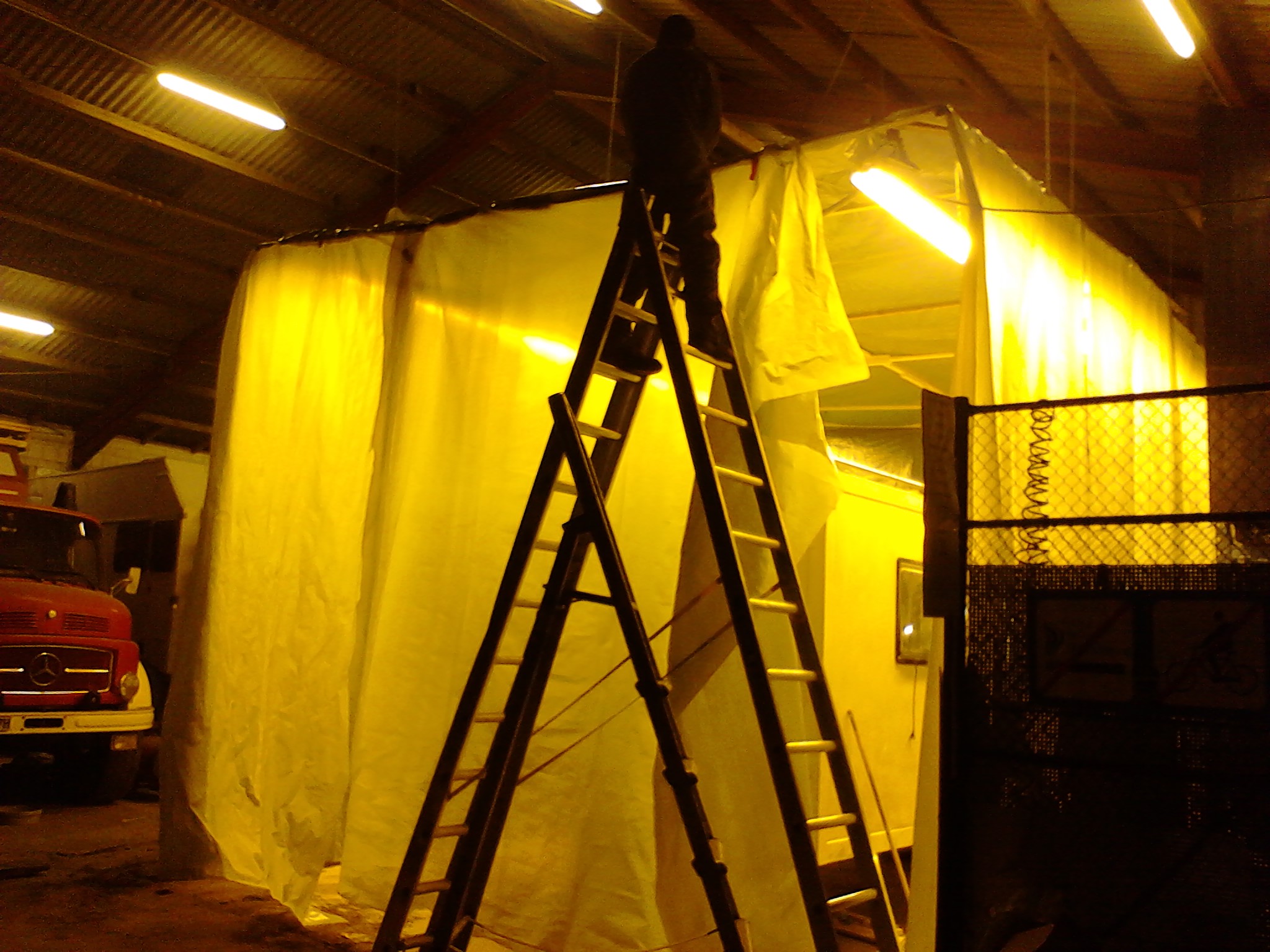

Re: Lackieren im Winter
hi,
koffer von innen heizen klappt aber wohl nur, wenn nicht isoliert. ansonsten dürfte die wärme von innen einen zu langen wegn haben gegenüber der kälte, die an der zu lackierenden fläche von außen direkt angreift.
wer die möglichkeit hat, kann auch eine art zelt um den lkw / das zu lackierende bauen und das heizen (reduziertes volumen).
so haben wirs in der unheizbaren halle gemacht. (s.u.)
(war schon ne menge aufwand, bleibt aber erst mal zu anderweitigen winterverwendungen aufgebaut)
lg
andreas
lg
andreas

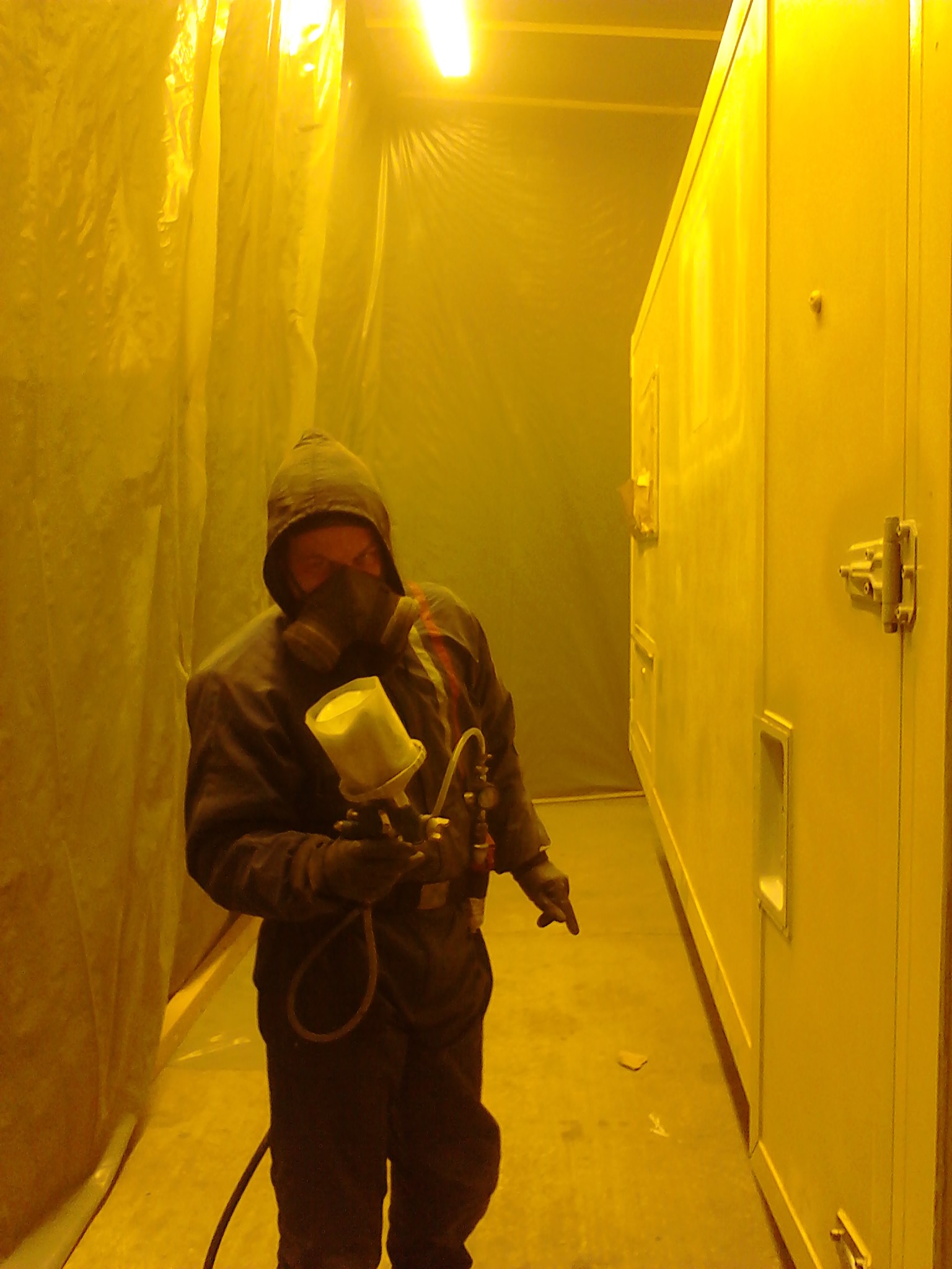

Ich Lackiere echt gerne, habe da sehr viel Spass dran. Früher hatten wir eine 20X8 meter Lackierkabine, aber die Auflagen die uns dann aufgedrückt wurden um weiter komplette Fahrzeuglackierungen machen zu dürfen, z.b. eine neue Absauganlage mit speziellen Filtern (da wir im Nfz Bereich unangetastet von der Wasserbasislackscheisse sind und auch bleiben werden) die mal eben knappe 80k Euro gekostet hätte , waren dann doch zuviel. Als dann noch durch einen Technischen defekt (trotz kurz vorher gemachter Wartung durch einen Fachbetrieb) die Heizung für die Lackierkammer Explodierte (kein scherz...
Da ich meine ganzen Werkstattwagen, Pannendienstautos und Privatwagen eh in meiner Freizeit am Wochenende lackiere sind mir die Auflagen dann wurscht.
